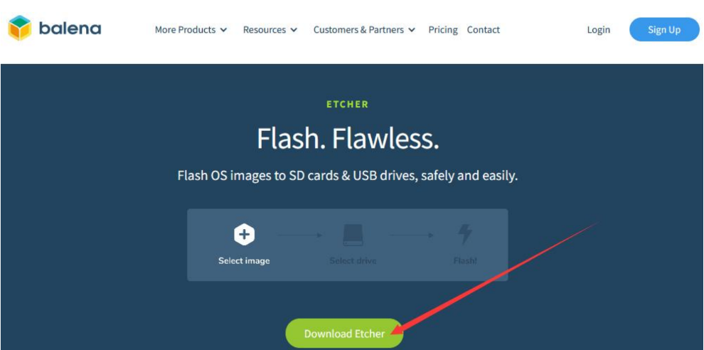

4. Затем загрузите программу для записи образов Linux

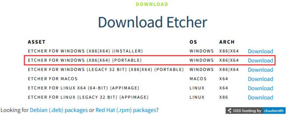

- balenaEtcher, адрес для скачивания:
https://www.balena.io/etcher/
5. После входа на страницу загрузки balenaEtcher, нажмите зеленую кнопку загрузки, чтобы перейти к месту загрузки программы
6. Затем вы можете выбрать загрузку портативной версии программы balenaEtcher. Портативную версию не нужно устанавливать.

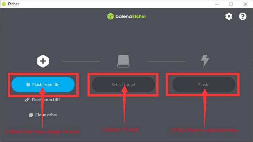

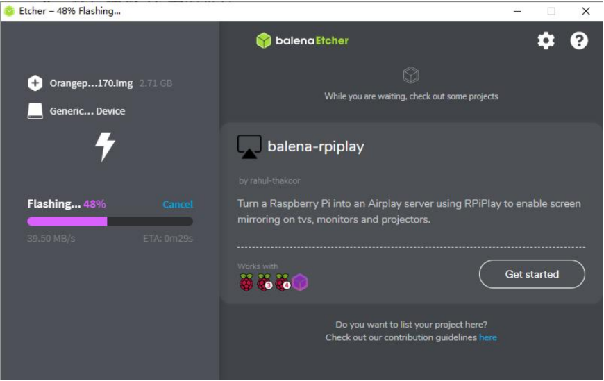

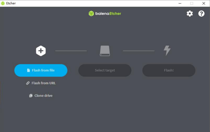

7. Интерфейс balenaEtcher после открытия показан на рисунке ниже:
8. Чтобы записать образ Linux с помощью balenaEtcher, необходимо выполнить следующие действия.
  • Сначала выберите путь к файлу образа Linux, который нужно записать
  • Затем выберите букву диска SD-карты.
  • Наконец, нажмите Flash, чтобы начать запись образа Linux на SD-карту.

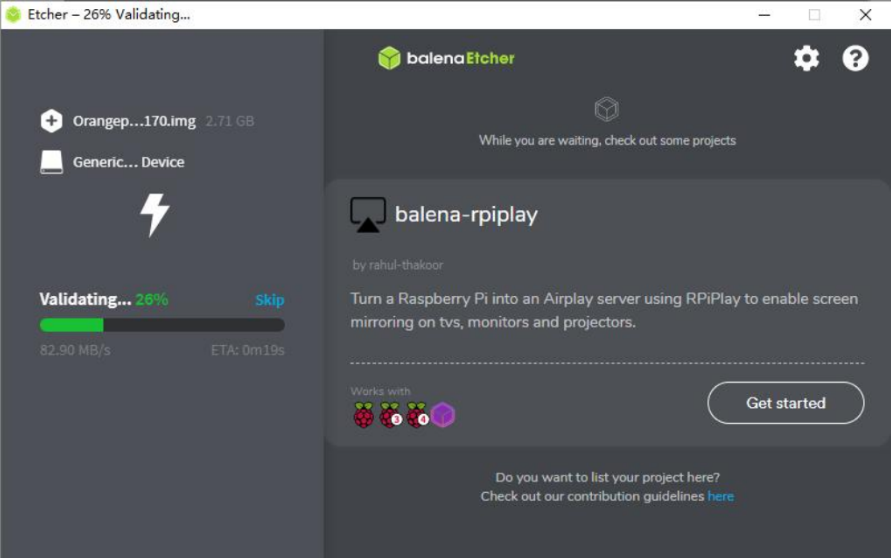

9. Интерфейс, отображаемый в процессе записи образа Linux с помощью balenaEtcher, показан на рисунке ниже, а индикатор выполнения отображается фиолетовым цветом, указывая на то, что образ Linux записывается на SD-карту.

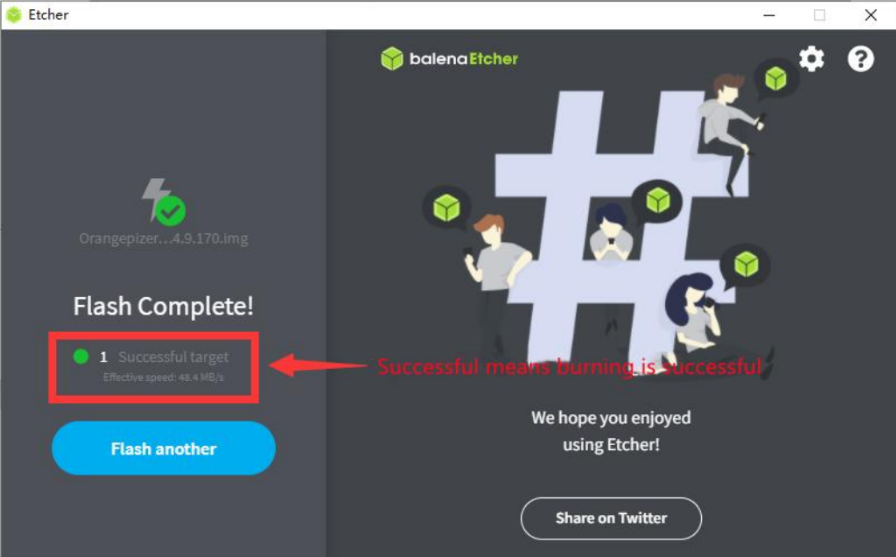

10. После записи образа Linux, balenaEtcher также проверит образ, записанный на SD-карту по умолчанию, чтобы убедиться в отсутствии проблем в процессе записи, зеленый индикатор выполнения указывает на то, что образ был записан, и balenaEtcher проверяет записанный образ.
11. После успешной прошивки интерфейс balenaEtcher будет выглядеть так, как показано на рисунок ниже. Если отображается зеленый значок индикатора, это означает, что запись образа выполнена успешно. В это время вы можете выйти из программы balenaEtcher, а затем извлечь SD-карту и вставить ее в слот SD-карты на плате Orange PI.

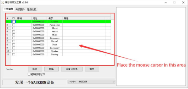

Как использовать RKDevTool для записи образа Linux на SD-карту
1. Сначала необходимо подготовить кабель для передачи данных с интерфейсом Type-C.
2. Вам также необходимо подготовить SD-карту объемом 16 ГБ или больше

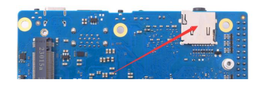

3. Затем вставьте SD-карту в слот для карт памяти платы Orange PI.

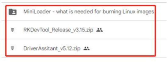

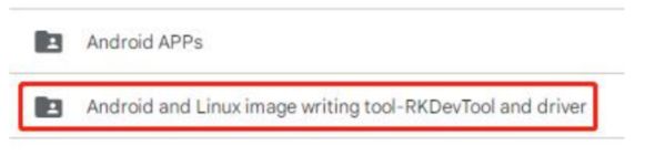

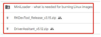

4. Затем загрузите драйвер Rockchip DriverAssitant_v5.12.zip и MiniLoader и инструмент для записи RKDevTool_Release_v3.15.zip со страницы загрузки данных Orange Pi
  • На странице загрузки данных Orange Pi выберите следующую папку.
  • Затем загрузите все указанные ниже файлы
5. Затем загрузите образ операционной системы Linux.

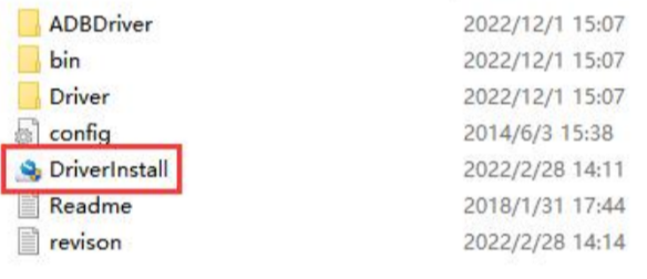

6. Затем с помощью программы для распаковки извлеките файл DriverAssitant_v5.12.zip, а затем найдите исполняемый файл DriverInstall.exe в распакованной папке и откройте его
7. После открытия DriverInstall.exe установка драйвера Rockchip будет выполнена следующим образом
  • Нажмите кнопку "Установка драйвера".
  • После некоторого времени ожидания появится всплывающее окно с сообщением "Драйвер успешно установлен", после чего нажмите кнопку "OK".

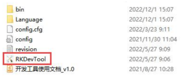

8. Затем распакуйте RKDevTool_Release_v3.15.zip, эту программу не нужно устанавливать, просто найдите RKDevTool в распакованной папке и откройте его
9. После открытия программы записи RKDevTool, поскольку компьютер не был подключен к плате разработки через кабель Type-C, в левом нижнем в левом нижнем углу появится сообщение "Устройство не найдено".
10. Затем начните запись образа Linux.

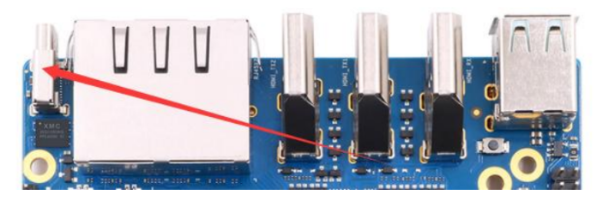

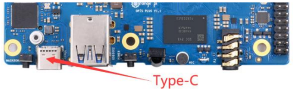

  • Сначала подключите плату разработки к компьютеру с Windows через кабель для передачи данных Type-C. Расположение интерфейса Type-C на плате разработки показано на рисунке ниже
  • Убедитесь, что плата разработки не подключена к источнику питания Type-C

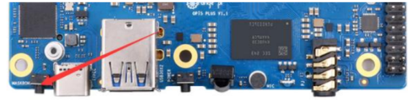

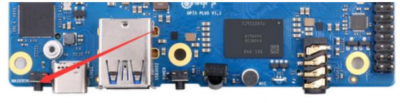

  • Затем нажмите и удерживайте кнопку MaskROM на плате разработки.
Положение кнопки MaskROM на плате показано на рисунок ниже:
  • Наконец, подключите блок питания интерфейса Type-C к плате разработки и включите питание, а затем отпустите кнопку MaskROM.Интерфейс питания Type-C расположен следующим образом:

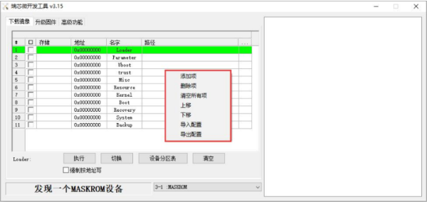

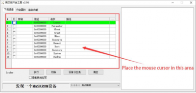

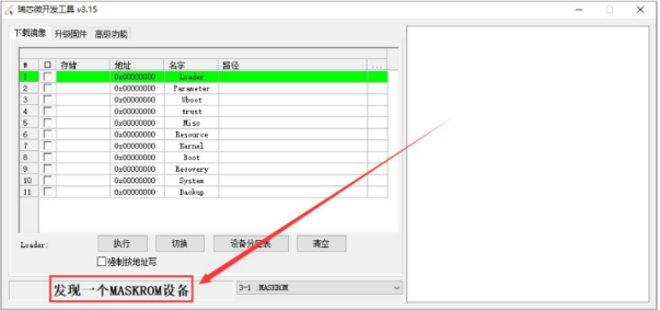

  • Если предыдущие шаги выполнены успешно, плата разработки перейдет в режим MASKROM, а внизу интерфейса программы будет надпись MASKROM
  • Затем поместите курсор мыши в область ниже

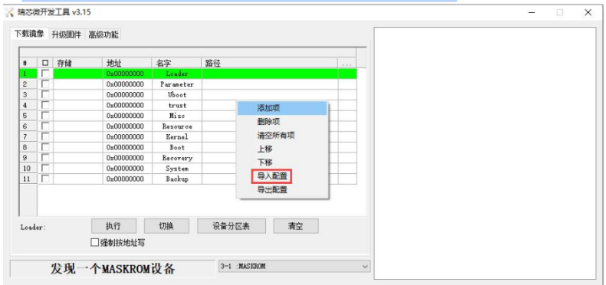

  • Затем нажмите правую кнопку мыши, и на экране появится интерфейс выбора, показанный на рисунке ниже
  • Затем выберите параметр импорта конфигурации

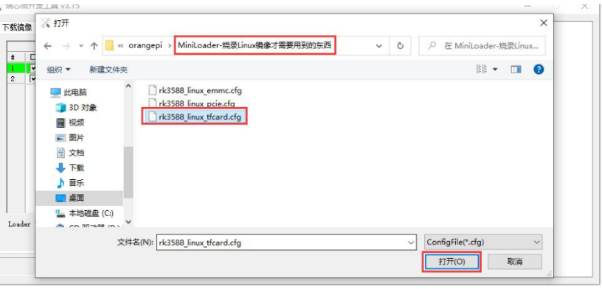

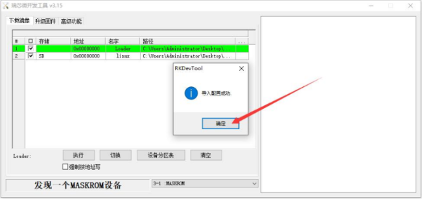

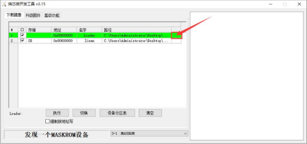

  • Затем выберите файл конфигурации rk3588_linux_tfcard.cfg в папке MiniLoader, загруженной ранее, и нажмите кнопку Открыть
  • Затем нажмите OK

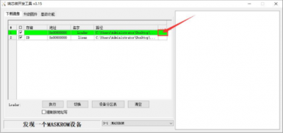

  • Затем щелкните в позиции, показанной на рисунке ниже

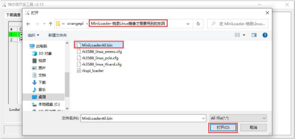

  • Затем выберите файл MiniLoaderAll.bin в папке MiniLoader, загруженной ранее

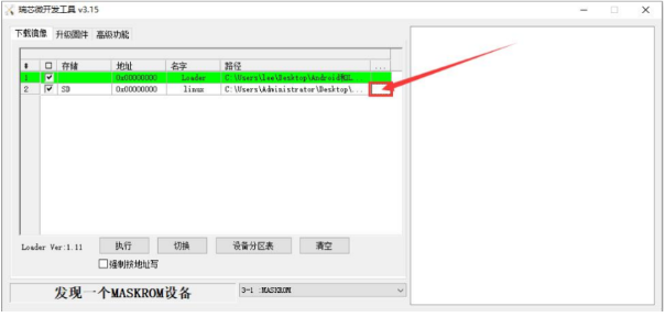

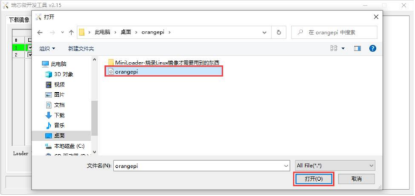

  • Затем нажмите на позицию, показанную на рисунке ниже
  • Затем выберите путь к образу linux, который вы хотите записать, и нажмите кнопку Открыть
Перед записью образа рекомендуется переименовать записываемый образ linux в orangepi.img или другие более короткие имена, чтобы вы могли видеть процентное значение прогресса загрузки.

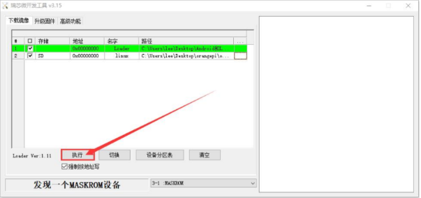

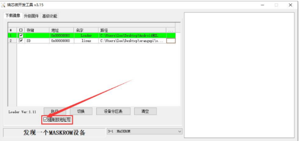

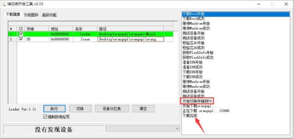

  • Затем отметьте опцию принудительной записи по адресу
Затем нажмите кнопку выполнить, чтобы начать запись образа linux на SD-карту платы Orange PI
  • Лог, отображаемый после записи образа linux, показан на рисунке ниже
  • После записи образа linux на SD-карту система linux запустится автоматически.

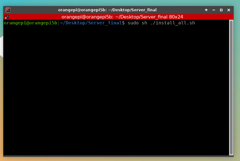

Запуск сервера

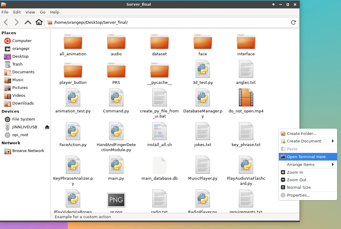

Скачиваем архив из темы с исходниками
Распаковываем на рабочий стол OrangePI 5 Plus
Заходим в папку, правой кнопкой мыши по пустому месту -> Open Terminal Here
Пишем команду
sudo sh ./install_all.sh

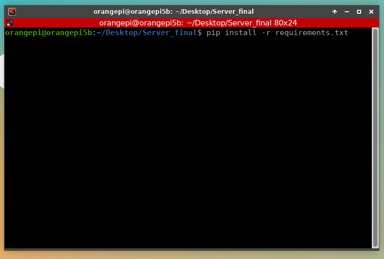

После завершения пишем команду
pip install -r requirements.txt

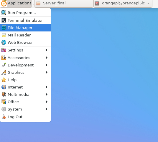

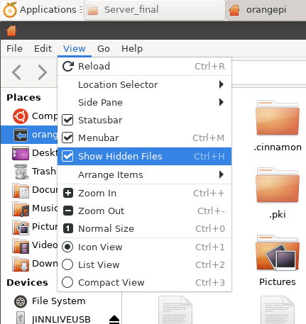

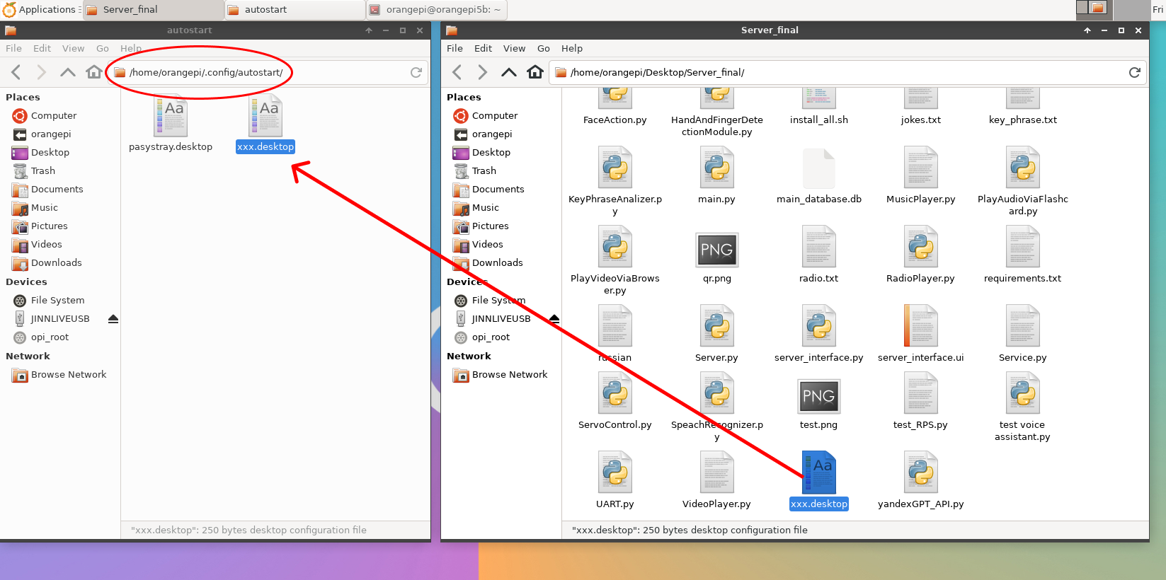

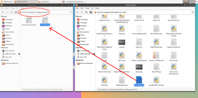

Нажимаем на Application -> File manager
Во вкладке View выбираем пункт Show Hidden Files
Переносим файл xxx.desktop в папку autostart по пути /home/orangepi/.config/autostart/
Перезагрузить Orange Pi
Сервер запущен!

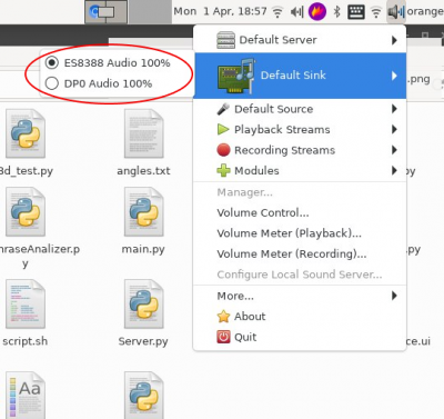

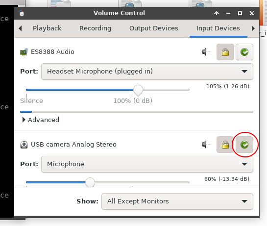

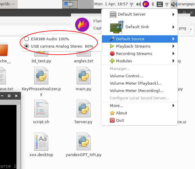

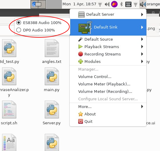

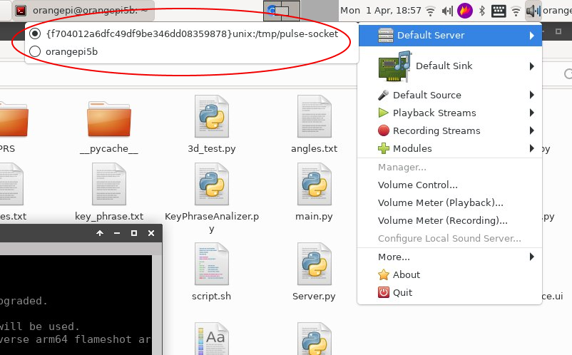

Настройка звука
