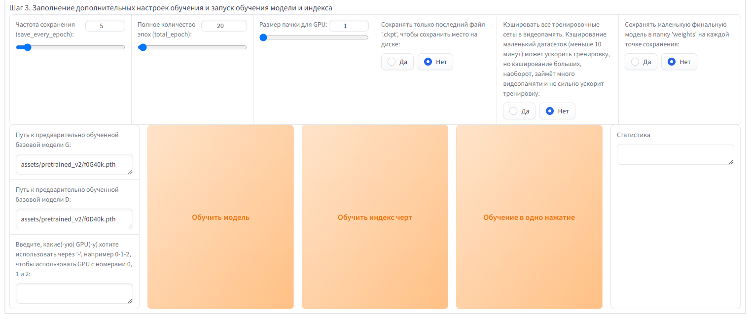

Следующие настройки относятся уже к тренировке модели:
Частота сохранения: Раз во сколько эпох будет сохраняться предобученная модель. Лучше не выбирать слишком частые сохранения, но в случае ошибок, можно будет не запускать весь процесс заново.
Полное количество эпох: Старайтесь выбирать такое количество, чтобы модель достаточно обучилась, но и не начала переобучаться. В среднем, для хорошей модели подходит 150-250 эпох, однако все так же зависит от качества изначального датасета.
Размер пачки для GPU: Влияет на скорость обучения, стоит выбирать в связи с мощностью своего процессора/видеокарты.
Сохранять только последний файл '.ckpt': для сохранения места на диске.
Кэшировать все тренировочные сеты в видеопамять: кэширование маленьких датасетов (меньше 10 минут) может ускорить тренировку, но кэширование больших, наоборот, займёт много видеопамяти и не сильно ускорит тренировку. Не рекомендуем выбирать для обучения на процессоре.
Сохранять маленькую финальную модель в папку 'weights' на каждой точке сохранения: В конце можно сравнить модели, обученные на разном количестве эпох, чтобы выбрать лучшую.
После выбора настроек, нажимаем на обучение в одно нажатие и дожидаемся завершения.
