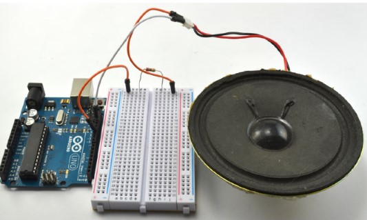

Макетная схема эксперимента
Схема, собранная для проведения эксперимента на макетной плате, показана на рисунке ниже. Один провод от громкоговорителя подключается к контакту GND (заземление) Arduino, а второй - к контакту D11 через резистор.
Схема эксперимента с громкоговорителем на Arduino в сборе

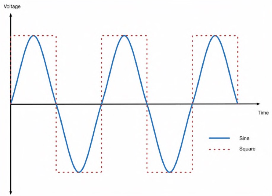

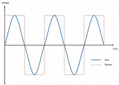

Звук, излучаемый громкоговорителем при подключении его непосредственно к выходному контакту Arduino, режет слух и кажется грубым. Дело в том, что цифровой выход может находиться только во включенном и выключенном состоянии, и звуковая волна, получаемая при этом, по форме напоминает меандр. По сравнению с более мягкой и приближенной к синусоиде звуковой волной музыкального инструмента, звуковая волна в форме меандра считается весьма ненатуральным звуком (рисунок ниже).
Звуковые волны в виде меандра и синусоиды

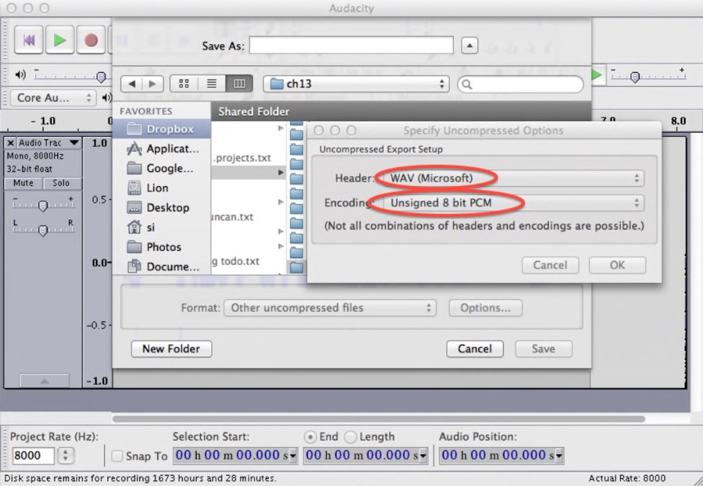

Записанный звук необходимо экспортировать в нужный формат. Для этого опять понадобятся специальные настройки. Выберите в меню "File" (Файл) пункт "Export" (Экспорт аудио), затем в раскрывающемся меню выберите вариант "Other uncompressed files" (Прочие несжатые файлы), перейдите в область настроек "Format options" (Настройки формата) и укажите характеристики WAV (Microsoft) и Unsigned 8 bit PCM, как показано на рисунке ниже. Присвойте файлу имя и пропустите страницу, приглашающую ввести данные об исполнителе.
Программа Audacity выбор параметров экспорта

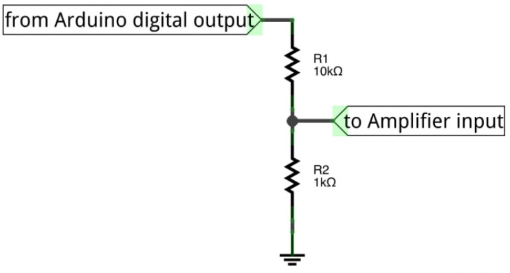

Для этой цели подойдут два резистора, соединенных в делитель напряжения.
Делитель напряжения
Делитель напряжения - это устройство, в котором используются два резистора для снижения напряжения. В отличие от переменного напряжения, изменяющегося в соответствии с амплитудой звукового сигнала, делитель напряжения снижает напряжение в фиксированной пропорции.
Делитель напряжения
Делитель напряжения
Например, на рисунке показан делитель напряжения, используемый для снижения напряжения 5 В от Arduino до уровня, подходящего для входа усилителя звука, около 0,5 В. Напряжение в точке соединения двух резисторов (V) вычисляется по формуле:
В данном случае, при высоком уровне сигнала (HIGH) на цифровом выходе и (Vin = 5 V), (Vout = 5 х 1/(1+10) = 0,45 V).

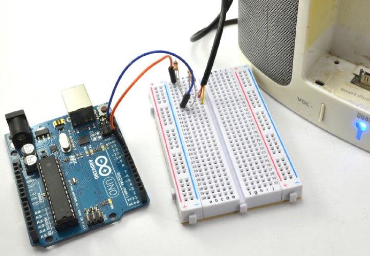

Макетную плату из раздела "Эксперимент: громкоговоритель без усилителя на Arduino" можно использовать для подключения к усилителю. Расположите один резистор над другим, как показано на рисунке ниже, и подсоедините верхний резистор с номиналом 10 кОм к выводу D11, а нижний - к заземлению. Затем останется только выбрать способ подключения контактного провода к линии GND и линии, на которой соединяются оба резистора, к усилителю.
Схема подключения Arduino ко входу усилителя звукового сигнала в сборе

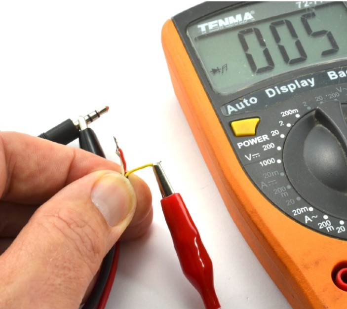

Для этого можно использовать входной кабель усилителя, укоротив его наполовину и обнажив провода на концах, чтобы их можно было вставить в гнезда макетной платы. Обычно такой кабель имеет три провода, так как большинство звуковых систем предназначены для работы с стереосигналом. То есть в нем есть общий провод (GND) и два отдельных провода для левого и правого звуковых каналов (обычно они имеют изоляцию красного и белого цветов).
Вам нужно найти только общий (GND) провод, так как провода для левого и правого каналов лучше объединить, чтобы монофонический сигнал от Arduino был слышен в обоих колонках. Общий (GND) провод можно найти с помощью мультиметра, установленного в режим проверки наличия контакта (см. рисунок ниже).
Тестирование входного кабеля звукового сигнала
Прикрепите один из проводов мультиметра к самому дальнему контакту на конце штекера звукового кабеля. Затем последовательно прикоснитесь другим проводом мультиметра к каждому из трех проводов кабеля, пока не услышите звуковой сигнал мультиметра или не обнаружите признаки наличия контакта. Это будет общий провод, который следует вставить в гнездо контактной линии GND макетной платы. Два других провода следует соединить и вставить в гнездо контактной линии материнской платы, которая является выходом, то есть линией, на которой соединяются оба резистора.
