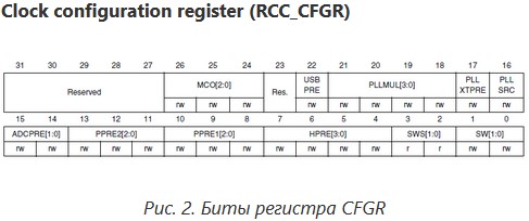

Описание основных битов регистра:
MCO — подача тактового сигнала на MCO-пин микроконтроллера.
0xx: Функция отключена
100: Выбран System clock (SYSCLK)
101: Выбран сигнал с HSI
110: Выбран сигнал с HSE
111: Выбран сигнал с PLL, который поделен на 2
PLLMUL — коэффициент умножения PLL. Эти биты могут быть записаны программно только при отключенном PLL
0000: Входную частота PLL умножить на 2
0001: —//— на 3
0010: —//— на 4
0011: —//— на 5
0100: —//— на 6
0101: —//— на 7
0110: —//— на 8
0111: —//— на 9
1000: —//— на 10
1001: —//— на 11
1010: —//— на 12
1011: —//— на 13
1100: —//— на 14
1101: —//— на 15
1110: —//— на 16
1111: —//— на 16
Два последних значения соответствуют одинаковому коэффициенту умножения.
PLLXTPRE — Делитель частоты с HSE генератора перед подачей на PLL. Этот бит не может быть изменен, если PLL запущен. При установке в 1 частота HSE будет поделена на 2, если 0, то делитель отключен.
PLLSRC — Источник входной частоты PLL. Не может быть изменен, если PLL запущен.
0: частота HSI генератора поделенная на 2
1: частота HSE генератора. Делитель может быть выбран PLLXTPRE битом.
PPRE2 — Делитель шины APB2 prescaler
0xx: HCLK без деления
100: HCLK / 2
101: HCLK / 4
110: HCLK / 8
111: HCLK / 16
PPRE1 — Делитель шины APB1 prescaler. Частота шины APB1 не должна превышать 36 МГц.
100: HCLK / 2
101: HCLK / 4
110: HCLK / 8
111: HCLK / 16
HPRE — AHB prescaler
0xxx: SYSCLK без деления
1000: SYSCLK / 2
1001: SYSCLK / 4
1010: SYSCLK / 8
1011: SYSCLK / 16
1100: SYSCLK / 64
1101: SYSCLK / 128
1110: SYSCLK / 256
1111: SYSCLK / 512
SWS — Состояние переключателя тактирования системы. Устанавливается аппаратно и указывает на текущий источник тактирования.
00: HSI генератор используется как источник тактирования системы
01: HSE генератор используется как источник тактирования системы
10: PLL используется как источник тактирования системы
SW — Переключатель источника тактирования системы. Изменяется программно для выбора источника SYSCLK. Устанавливается аппаратно для принудительного переключения на HSI генератор переходе в режим Stop или Standby или в случае срыва генерации HSE, который используется в качестве источника SYSCLK (только если активна система CSS)
00: HSI выбран в качестве источника системного тактирования
01: HSE выбран в качестве источника системного тактирования
10: PLL выбран в качестве источника системного тактирования

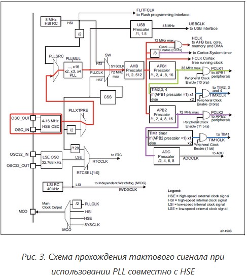

Ранее мы рассмотрели вариант тактирования системы тактирования от HSE генератора через PLL, для удобства скопирую это сюда:
Кварц HSE на 8 МГц
PLLXTPRE: без деления
PLLSRC: HSE генератор
PLLMUL = 9
SW = PLLCLK
AHB Prescaler = 1
APB1 Prescaler = 2
APB2 Prescaler = 1
И картинку тоже:
Схема прохождения тактового сигнала при использовании PLL совместно с HSE.jpg

//Настраиваем тактирование системы от внешнего кварца
//через PLL на саксимально возможных частотах.
//Внешний кварц должен быть на 8МГц
//Возвращает:
//  0 - завершено успешно
//  1 - не запустился кварцевый генератор
//  2 - не запустился PLL
int ClockInit(void)
  __IO int StartUpCounter;
  //Запускаем кварцевый генератор
  RCC->CR |= (1<<RCC_CR_HSEON_Pos); //Запускаем генератор HSE
  //Ждем успешного запуска или окончания тайм-аута
  for(StartUpCounter=0; ; StartUpCounter++)
    //Если успешно запустилось, то
    //выходим из цикла
    if(RCC->CR & (1<<RCC_CR_HSERDY_Pos))
      break;
    //Если не запустилось, то
    //отключаем все, что включили
    //и возвращаем ошибку
    if(StartUpCounter > 0x1000)
      RCC->CR &= ~(1<<RCC_CR_HSEON_Pos); //Останавливаем HSE
      return 1;
  //Настраиваем и запускаем PLL
  //Настраиваем PLL
  RCC->CFGR |= (0x07<<RCC_CFGR_PLLMULL_Pos) //PLL множитель равен 9
            | (0x01<<RCC_CFGR_PLLSRC_Pos); //Тактирование PLL от HSE
  RCC->CR |= (1<<RCC_CR_PLLON_Pos); //Запускаем PLL
    //выходим из цикла
    if(RCC->CR & (1<<RCC_CR_PLLRDY_Pos))
      break;
    //Если по каким-то причинам не запустился PLL, то
      RCC->CR &= ~(1<<RCC_CR_PLLON_Pos); //Останавливаем PLL
      return 2;
  //Настраиваем FLASH и делители
  //Устанавливаем 2 цикла ожидания для Flash
  //так как частота ядра у нас будет 48 MHz < SYSCLK <= 72 MHz
  FLASH->ACR |= (0x02<<FLASH_ACR_LATENCY_Pos);
  //Делители
  RCC->CFGR |= (0x00<<RCC_CFGR_PPRE2_Pos) //Делитель шины APB2 отключен
            | (0x04<<RCC_CFGR_PPRE1_Pos) //Делитель нишы APB1 равен 2
            | (0x00<<RCC_CFGR_HPRE_Pos); //Делитель AHB отключен
  RCC->CFGR |= (0x02<<RCC_CFGR_SW_Pos); //Переключаемся на работу от PLL
  //Ждем, пока переключимся
  while((RCC->CFGR & RCC_CFGR_SWS_Msk) != (0x02<<RCC_CFGR_SWS_Pos))
  //После того, как переключились на
  //внешний источник такирования
  //отключаем внутренний RC-генератор
  //для экономии энергии
  RCC->CR &= ~(1<<RCC_CR_HSION_Pos);
  //Настройка и переклбючение сисемы
  //на внешний кварцевый генератор
  //и PLL запершилось успехом.
  //Выходим
  return 0;
