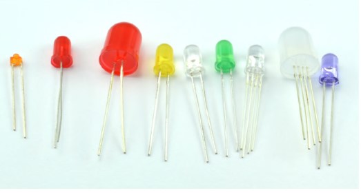

Управление светодиодными индикаторами (LED) - это задача, которая, вероятно, будет в самом начале списка дел у любого электронщика. Разнообразных светодиодов существует невероятное множество: от самых простых до высокомощных, от инфракрасных до ультрафиолетовых.
На рисунке показана подборка светодиодов с самыми разными требованиями к силе тока, причем некоторые вполне нормально работают от цифрового выхода, а для управления другими требуются транзисторы или целые электронные схемы.
Обычные светодиоды
Обычные светодиоды - это те самые разноцветные изделия диаметром 5 мм (реже - 10 мм или 3 мм), которые зажигаются от не очень сильного тока, поэтому ими можно управлять непосредственно с выхода Arduino или Raspberry Pi.

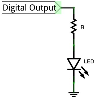

На рисунке показано, как такие светодиоды обычно подключают к цифровому выходу Arduino или Raspberry Pi Резистор здесь нужен для ограничения тока, проходящего через светодиод, и на то есть две причины: во-первых, чтобы не превышать максимальное значение силы тока, на которое рассчитан светодиод (в противном случае он прослужит недолго). и во-вторых, чтобы не превышать предельную величину выходного тока на отдельном контакте платы или суммарно на всех ее выходных контактах.
Подключение светодиода к цифровому выходу.jpg (12.45 КБ) 42287 просмотров
Ограничение тока
Когда светодиод подключен так, как показано на рисунке "Подключение светодиода к цифровому входу", то во всей цепи установится более или менее постоянное напряжение. Оно называется прямым напряжением светодиода. В зависимости от цвета светодиода прямое напряжение может быть различным: у красных светодиодов оно обычно минимальное, а у синих и белых наивысшее среди всех светодиодов, дающих видимый свет (таблица).

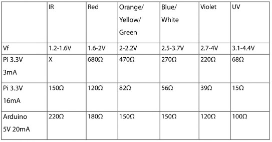

Кроме прямого напряжения у светодиода есть еще одна важная характеристика, которую нужно знать, - это прямой ток, который вы собираетесь через него пропускать. Большинство светодиодов хотя бы немного светятся от тока силой 1 МА или чуть менее, но, как правило, достигают оптимальной яркости при токе около 20 мА. Это достаточно широкий диапазон, поэтому из соображений безопасности используйте резистор на 470 Ом при работе с любым светодиодом, который подключаете к Arduino или Raspberry Pі, хотя светодиод и будет светить не столь ярко, как мог бы.

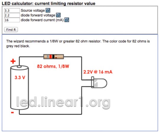

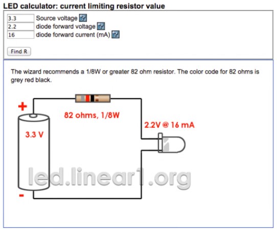

Для расчета сопротивления последовательного резистора удобно воспользоваться специальным веб-сервисом, который все за вас рассчитает. Подобный сервис находится по адресу led.linear1.org/lled.wiz, его окно показано на рисунке ниже.
Как можно видеть, за напряжение источника питания здесь принято 3,3 В (очевидно, расчет ведется для Raspberry Pi), а максимальная сила тока, допустимая для любого контакта Raspberry Pi, составляет 16 мА. Калькулятор сообщает, что при этих исходных данных для светодиода с прямым напряжением 2,2 В нужно использовать резистор сопротивлением 82 Ом.
Если вы хотите произвести такой расчет сами, то сначала вычтите значение прямого напряжения (2,2 В) светодиода из напряжения источника питания 3,3 В. Получится 1,1 В. Затем рассчитайте сопротивление резистора по закону Ома: R=V/1=1,1 B / 16 мА = 68,75 Ом.
При подборе резистора также можно воспользоваться данными таблицы. В ней указаны и примерные уровни прямого напряжения для светодиодов разного цвета.
Обратите внимание: значения сопротивления откорректированы и приближены к стандартным значениям таких резисторов, которые имеются в свободном доступе.
Онлайн-калькулятор для работы с последовательными резисторами
Резисторы, ограничивающие силу тока, для разных светодиодов
Примечание
В столбце ИК для устройства Рі (3,3 В; 3 мА) указан символ х. Дело в том, что инфракрасные светодиоды для пультов дистанционного управления обычно требуют для работы как минимум 10 мА, причем проектируются с расчетом на силу тока 100 мА или более, - только при таких значениях они получаются достаточно «дальнобойными».

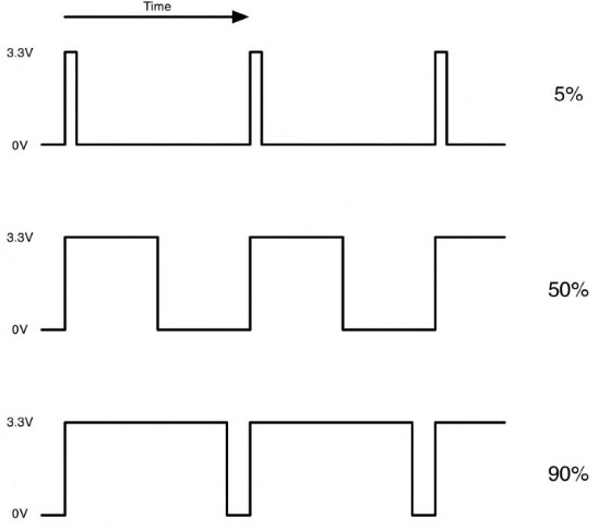

ШИРОТНО-ИМПУЛЬСНАЯ МОДУЛЯЦИЯ
До сих пор мы управляли устройствами очень «по-цифровому» - т. е. включали, а за- тем выключали. Но что, если требуется организовать управление более "аналоговым" образом? Допустим, вы хотите управлять скоростью двигателя или яркостью светодиода. Для этого нужно научиться управлять мощностью, подаваемой на интересующее вас устройство.
Прием, лежащий в основе управления по такому принципу, называется широтно-импульсной модуляцией (ШИМ). Для ее использования задействуются цифровые выходы, дающие серию высоких и низких импульсов. Управляя долей времени, в течение которого подаются высокие импульсы, можно управлять общей подачей мощности на двигатель или светодиод
На рисунке показано, как действует ШИМ. При этом предполагается, что напряжение на СРІО-контакте Raspberry Pi составляет 3,3 В. Вам также понадобится транзистор, подключенный к контакту GPIO, он нужен для подачи тока, достаточного для управления двигателем.
Отношение длительности импульса к периоду его следования называется коэффициентом заполнения. Если импульсы соответствуют включенному состоянию на протяжении лишь 5% всего времени цикла (коэффициент заполнения равен 5%), то на Двигатель будет поступать не слишком много энергии, и он станет вращаться очень медленно (либо светодиод будет светить тускло). Стоит повысить коэффициент заполнения до 50% - и двигатель или светодиод получат половину мощности, соответственно, скорость вращения или яркость составят примерно половину от максимума. Если коэффициент заполнения возрастет до 90%, то двигатель будет вращаться почти с полной скоростью, а светодиод - светить в полную силу.
Чтобы выключить двигатель или светодиод, достаточно лишь снизить коэффициент заполнения до 0, а для разгона на полную мощность - поднять его до 100%. Удержание контакта СРІO постоянно в состоянии high и обеспечит коэффициент заполнения 100%
Как Arduino, так и Raspberry Pi позволяют использовать на выходных контактах широтно-импульсную модуляцию. На Arduino Uno она может включаться только на контактах D3, D5, D6, D9, D10 и D11 - эти контакты на самой плате Arduinо помечены тильдой (~). Частота ШИМ на Arduino Uno для большинства контактов составляет 490 Гц (импульсов в секунду). Исключение представляют контакты 5 и 6, работающие с частотой 980 Гц.
Для управления яркостью светодиода или скоростью двигателя вполне достаточно частоты ШИМ 490 Гц, которая установлена в Arduino по умолчанию.

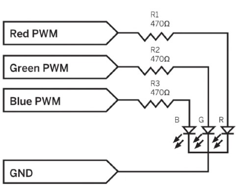

Хотя в RGB-светодиоде содержится три обычных двухвыводных светодиода, это не означает, что корпус светодиода должен иметь шесть выводов, по одному выводу от каждого светодиода можно соединить вместе, придав ему вид обычного вывода.
Если подключить друг к другу отрицательные выводы всех светодиодов, то получившийся вывод будет называться общим катодом, а если проделать то же самое с положительными выводами, получится общий анод.
Схема общего катода RGB-светодиода.jpg (9.92 КБ) 42279 просмотров
RGB-светодиод может излучать как направленный свет, так и рассеянный. Если светодиод направленный, то в сборке будут четко различаться красный, зеленый и синий светодиоды, и их цвета почти не станут смешиваться друг с другом. В рассеянных сборках цвета трех светодиодов смешиваются друг с другом гораздо лучше.

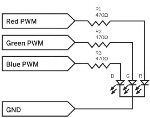

LED1 - RGB-светодиод
R1-3 - Резистор 470 Ом 0,25 Вт
Перемычки мама-папа (только для Рі)
Достичь оптимальной яркости и наилучшего цветового баланса можно лишь при внимательном подборе резисторов соответствующих сопротивлений. Однако при обретать комплектующие проще, если на всех трех каналах использовать резисторы с одним и тем же значением. В нашем случае я рекомендую в качестве универсальных применить резисторы на 470 Ом - они будут работать и с Raspberry Pi, и с Arduino.

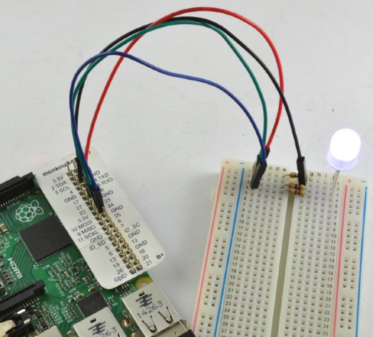

Компоновка макетной платы для работы с Raspberry Pi показана на рисунке - она точно такая же, как и в случае с Arduino, за тем исключением, что при работе с Raspberry Pi вам понадобятся перемычки «мама-папа». В качестве ШИМ-выходов здесь задействуются GPIO-контакты 18, 23 и 24.
Компоновка макетной платы для смешивания цветов RGB-светодиода с помощью Raspberry Pi
