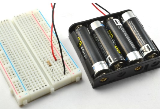

Для проведения эксперимента резистор просто подключается к клеммам батарейного источника питания, а макетная плата нужна лишь для фиксации положения резистора, как показано на рисунке ниже.
Но не подключайте пока батарею если это сделать, резистор сразу начнет нагреваться.
Схема эксперимента с резистивным нагревателем в сборе
Проведение эксперимента
Подключите батарею и с помощью термометра убедитесь, как быстро резистор разогреется. Его температура резистора может достичь значения в 75°С. Будьте внимательны - этого достаточно, чтобы обжечь палец!
Сопротивление резистора 100 Ом, напряжение в цепи 6 В - отсюда можно вычислить силу тока по формуле:
1=V/R=6/100=0,06 А
Мощность, рассеиваемая на резисторе, равна току, умноженному на напряжение:
6 х 0,06-0,36 Вт или 360 мВт (милливатт) Это несколько больше той мощности, которую резистор может рассеивать дли тельное время (250 мВт). Поэтому при длительной работе в таком режиме он может
быстро выйти из строя.

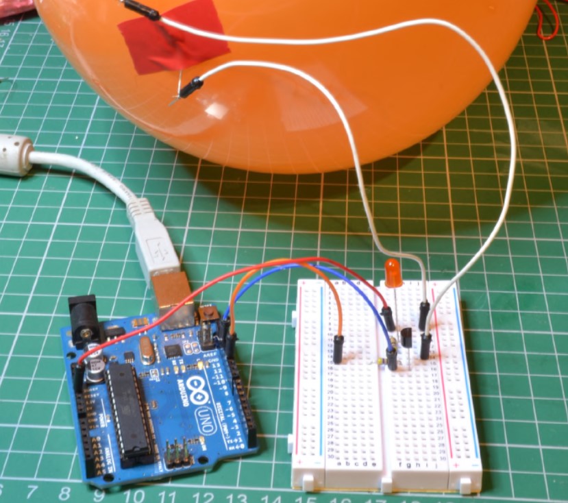

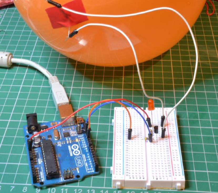

Проект: лопнем шарик с помощью Arduino
Не подумайте, что в основе этого проекта лежит шарикобоязнь. Мы просто воспользуемся платой Arduino для управления прикрепленным к воздушному шарику резистором, играющим роль нагревательного элемента. По истечении случайного промежутка времени резистор включится и, разогревшись, заставит шарик лопнуть (рисунок ниже).
Установка, заставляющая шарик лопнуть, в сборе
Учтите, что этот проект весьма опасный нагрева резистора, достаточного для того, чтобы шарик лопнул, вполне хватит и для нанесения вреда экспериментатору. В ходе эксперимента вполне может даже пойти дымок.
ОПАСНОСТЬ ОЖОГА
В этом проекте нагрев резистора ведет к тому, чтобы шарик лопнул, а значит, он достаточно горяч и для того, чтобы подпалить пальцы экспериментатора. Пока на резистор подается питание, его нельзя касаться! Прикоснуться к резистору можно не ранее, чем через 30 секунд после отключения питания.
Существует также некоторый риск устроить пожар, поэтому, на всякий случай, под рукой лучше иметь огнетушитель. Кроме того, при схлопывании шарика резистор может с него слететь. И чтобы избежать попадания горячего резистора в глаз, во время эксперимента следует пользоваться защитными очками.

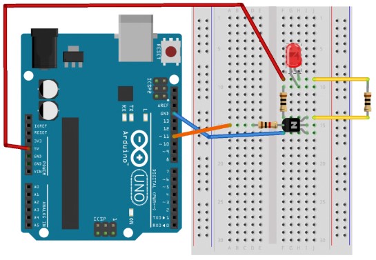

На рисунке ниже показана компоновка макетной платы для этого проекта.
Компоновка макетной платы для проекта с шариком

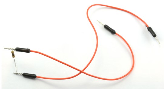

Обратите внимание: резистор должен быть надежно присоединен к разъемам питающих его проводов, чтобы он не болтался в них в момент, когда шарик лопнет.
Подключение выводов резистора
В качестве инициатора пуска в этом проекте используется кнопка сброса Arduino. Программа Arduino запускается сразу после загрузки, так что пока вы не готовы лопнуть шарик, один из проводов, идущих к резистору, следует держать отключенным.

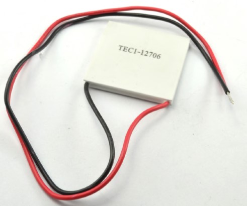

Элементы Пельтье (рисунок ниже) обладают очень полезным свойством когда через них пропускается ток, одна сторона элемента становится более горячей, а другая - более холодной.
Чтобы это произошло, пропускаемый ток должен иметь солидную величину (обычно от 2 до 6 А при 12 В), т. е. для использования элемента Пельтье вам понадобится достаточно мощный блок питания. Такие элементы можно часто обнаружить в пе- реносных холодильниках и в охладителях напитков. Элементы Пельтье в ряде случаев предпочтительнее обычных холодильников, поскольку у них нет движущихся частей, которые могут сломаться.

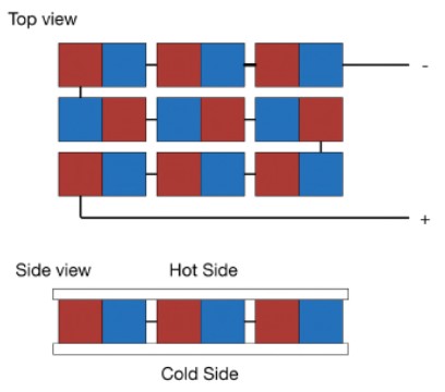

Как работают элементы Пельтье?

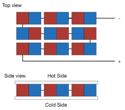

Когда электрический ток протекает через переход между двумя различными проводящими материалами, то материал с одной стороны перехода становится несколько горячее, а с другой несколько холоднее. Это явление назвали эффектом Пельтье в честь французского физика Жана Пельтье, открывшего его в 1894 году. Явление это известно также как термоэлектрический эффект.
Элемент Пельтье
Элемент Пельтье
Термоэлектрический эффект относительно мал, и чтобы сделать его нам полезным. например, для охлаждения напитков, его нужно многократно усилить. Это достигается за счет размещения групп переходов друг за другом тогда при прохождении тока каждый переход вносит свой вклад в общий эффект. Обычные недорогие элементы Пельтье имеют, как правило, около 12 переходов. По обеим сторонам элемента Пельтье расположен базовый материал, образующий основу для блока групп переходов.
Материалы, образующие стыки (переходы) элемента Пельтье, - это полупроводники двух типов, аналогичные тем, что используются при производстве транзисторов и микросхем, но оптимизированные для термоэлектрического эффекта. Они известны как полупроводники N-типа и Р-типа - от слов Negative (отрицательный) и Positive (положительный).
Устройство элемента Пельтье

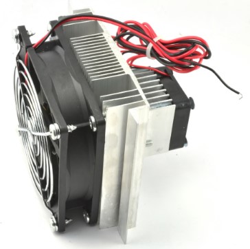

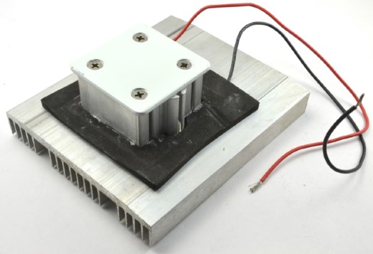

Решением такой проблемы может служить применение теплоотводящего радиатора (рисунок ниже). Такой радиатор представляет собой алюминиевую пластину с ребрами, увеличивающими площадь охлаждаемой поверхности, что способствует лучшему отводу тепла. Холодная сторона элемента сконструирована в виде блока, вдающегося внутрь теплоотводящего радиатора.
Элемент Пельтье на теплоотводящем радиаторе
Простой радиатор сам по себе не столь эффективен, как тот же радиатор, но с вентилятором. Вентилятор уносит от пластин радиатора нагретый за счет конвекции воздух и заменяет его новой порцией холодного воздуха. На практике некоторые устройства имеют вентиляторы с обеих сторон элемента Пельтье, что позволяет повысить эффективность его работы (рисунок ниже).
Охлаждение элемента Пельтье двумя вентиляторами

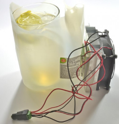

Проект: охладитель напитков
В этом проекте не используется ни Raspberry Pi, ни Arduino. Проект просто демонстрирует, как нужно подключать элемент Пельтье, и как можно самому собрать простой охладитель напитков. Этот базовый проект мы дополним позже, добавив в него контроль за температурой и термостабилизацию. Затем, в него будет добавлен OLED-дисплей для отображения температуры.
В этом проекте нам понадобятся следующие комплектующие:
Элемент Пельтье с двумя охлаждающими вентиляторами (ток 4 А или меньше)
Переходник с круглым гнездом и винтовыми зажимами
Источник питания (12 В 5 А)
Большая емкость
Освежающий напиток

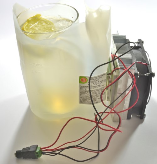

Охладитель напитков в сборе
Если потребуется задействовать более мощный элемент Пельтье, чем тот, что указан в перечне комплектующих, следует воспользоваться более мощным блоком питания, чтобы его максимально допустимый ток наверняка превышал ток, потребляемый элементом. Предусмотрите, как минимум, превышение в половину ампера для вентиляторов и еще в половину ампера на всякий случай.
Конструкция

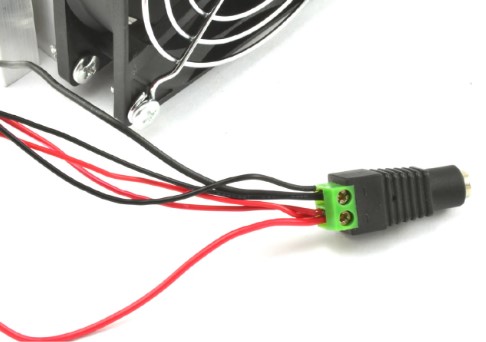

Рассмотрев провода, идущие к блоку охлаждения, можно выделить три пары проводов: одна пара идет к элементу Пельтье, и по паре проводов к каждому из вентиляторов. Им всем требуется 12 В от источника питания, и самый простой способ подключения состоит в использовании винтового зажима на разъеме, идущем к блоку питания. Проще говоря, все три красных провода от охлаждающего устройства нужно зафиксировать в винтовой клемме с маркировкой (+), а все три черных провода в винтовой клемме с маркировкой (-), как показано на рисунке.
Подключение проводов в проекте охладителя напитков

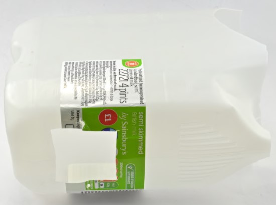

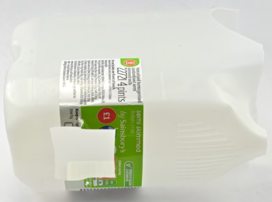

Подготовка пластикового контейнера
Крышку пластикового контейнера, предназначенного для охлаждения емкости с напитком, нужно отрезать, а в его боковой стенке вырезать квадратное отверстие с таким расчетом, чтобы охлаждающая часть элемента Пельтье в этом отверстии плотно держалась (рисунок выше). Контейнер должен быть достаточно большим, чтобы в нем можно было разместить для охлаждения любимый стакан или бутылочку.
Если на охлаждающей стороне элемента Пельтье имеются отверстия под винты для крепления, то под них нужно проделать отверстия также и в контейнере, с помощью винтов элемент можно будет закрепить на контейнере надежнее. При правильно вырезанном отверстии дно контейнера и основание элемента Пельтье окажутся на одном уровне, и в собранном виде у контейнера не будет причин опрокидываться.
Огромное преимущество использования одного из серии бывших в употреблении пластиковых контейнеров заключается в том, что если сделать вырез в неправильном месте, то для исправления ошибки всегда можно взять другой контейнер и начать все сначала.
Использование охладителя
Когда вся конструкция будет собрана, подключите блок питания, - оба вентилятора должны начать вращаться, и если опустить в контейнер руку, то сразу же можно будет почувствовать холодный воздух, идущий от меньшего вентилятора.
