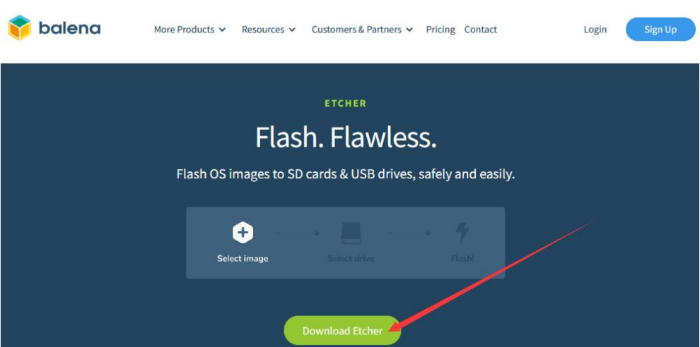

4. Затем загрузите программу для записи образов Linux
- balenaEtcher, адрес для скачивания:
https://www.balena.io/etcher/
5. После входа на страницу загрузки balenaEtcher, нажмите зеленую кнопку загрузки, чтобы перейти к месту загрузки программы

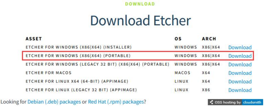

6. Затем вы можете выбрать загрузку портативной версии программы balenaEtcher. Портативную версию не нужно устанавливать.

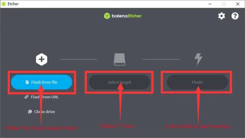

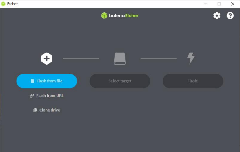

7. Интерфейс balenaEtcher после открытия показан на рисунке ниже:
8. Чтобы записать образ Linux с помощью balenaEtcher, необходимо выполнить следующие действия.
  • Сначала выберите путь к файлу образа Linux, который нужно записать
  • Затем выберите букву диска SD-карты.
  • Наконец, нажмите Flash, чтобы начать запись образа Linux на SD-карту.

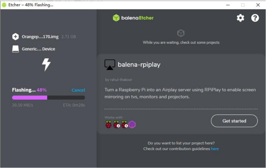

9. Интерфейс, отображаемый в процессе записи образа Linux с помощью balenaEtcher, показан на рисунке ниже, а индикатор выполнения отображается фиолетовым цветом, указывая на то, что образ Linux записывается на SD-карту.

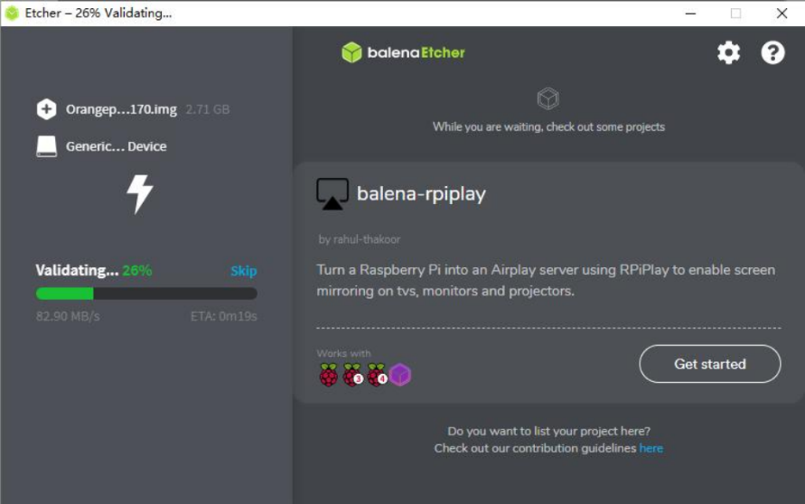

10. После записи образа Linux, balenaEtcher также проверит образ, записанный на SD-карту по умолчанию, чтобы убедиться в отсутствии проблем в процессе записи, зеленый индикатор выполнения указывает на то, что образ был записан, и balenaEtcher проверяет записанный образ.

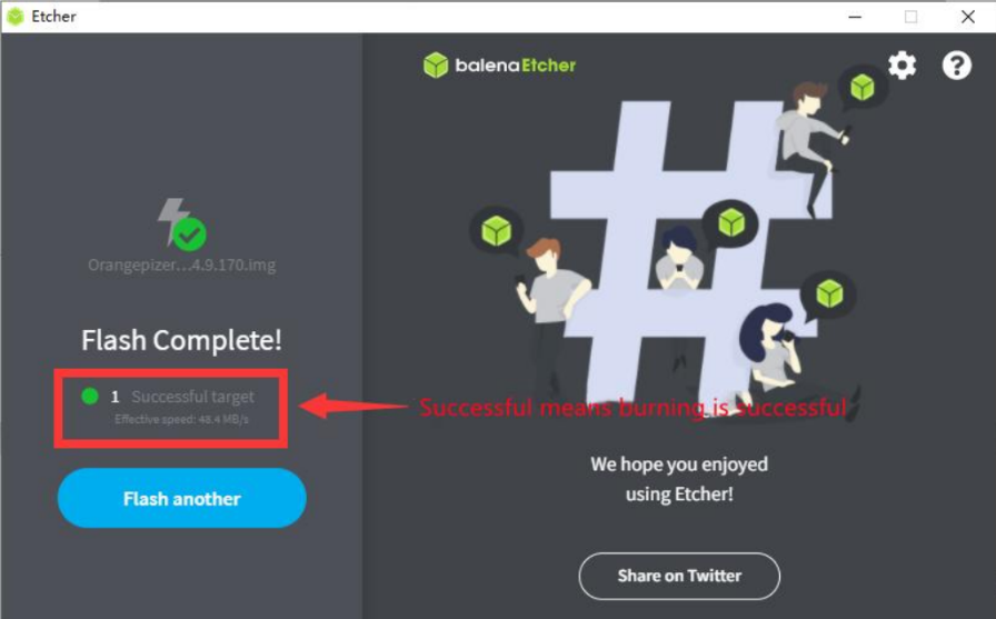

11. После успешной прошивки интерфейс balenaEtcher будет выглядеть так, как показано на рисунок ниже. Если отображается зеленый значок индикатора, это означает, что запись образа выполнена успешно. В это время вы можете выйти из программы balenaEtcher, а затем извлечь SD-карту и вставить ее в слот SD-карты на плате Orange PI.
