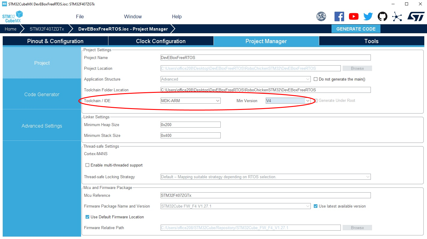

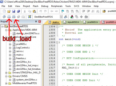

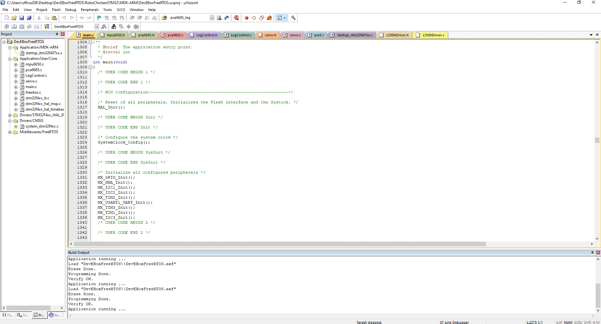

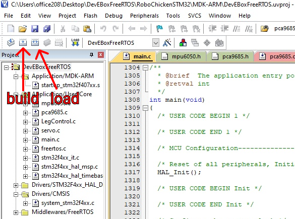

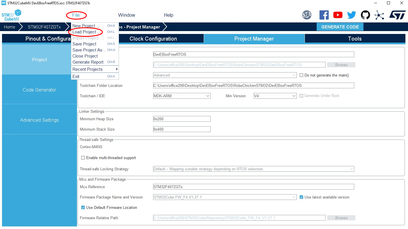

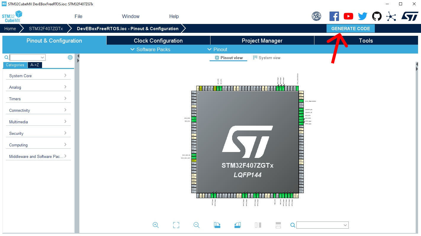

Запускаем STM32CubeMX, во вкладке Project Manager проверяем, что в Toolchain / IDE выбрано MDK-ARV 4 версии Нажать File -> Load Project и выбрать нужный проект с расширением ioc После загрузки проекта нажимаем GENERATE CODE Автоматически открывается программа Keil с исходным кодом программы После изменения кода нажать Build и после Load. Файл автоматически загрузится в STM

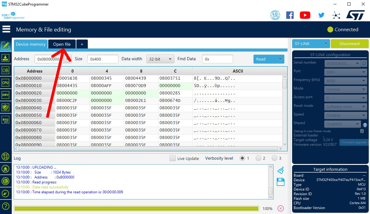

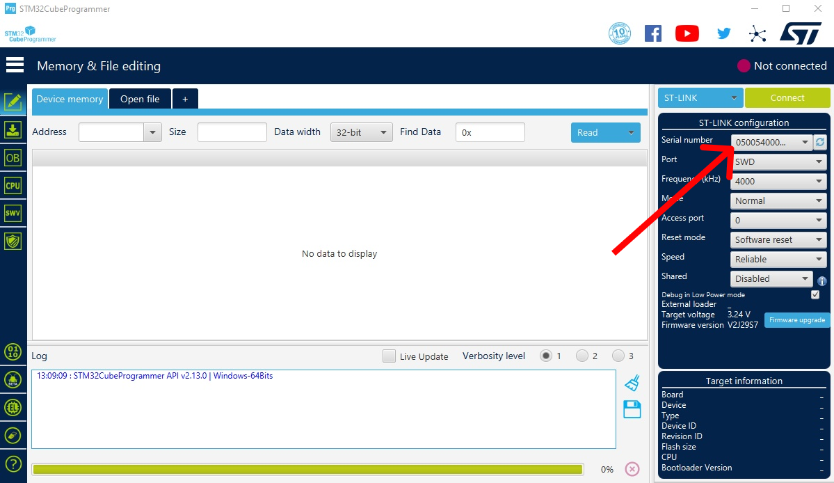

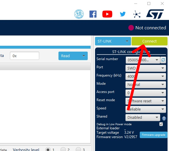

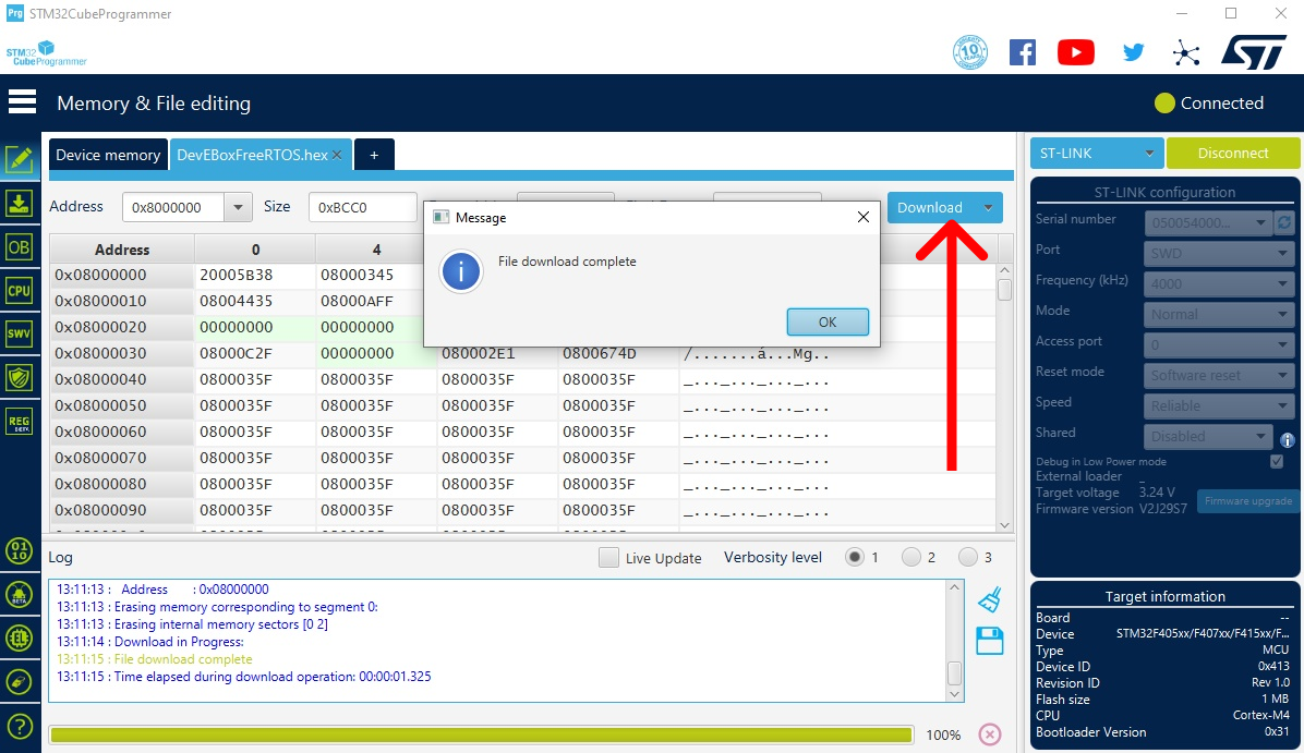

Запускаем программу STM32CubeProgrammer. Проверяем, что в графе Serial number показывается серийный номер Нажимаем кнопку Connect. Появляется область памяти Далее нажимаем Open file и выбираем нужный HEX файл из проекта Нажимаем кнопку Download и получаем окно об успешной загрузке кода Поздравляем! Вы успешно установили программное обеспечение, и теперь ваша «Избушка» готова к работе.
