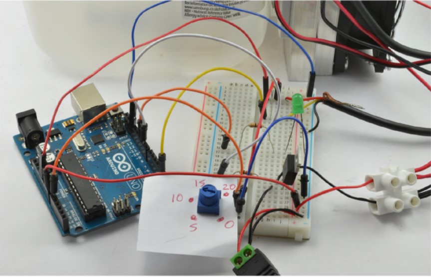

Макетная схема эксперимента
Схема, собранная для проведения эксперимента на макетной плате, показана на рисунке ниже.
Резистор нагревателя R3 размещается сразу же за плоской стороной датчика DЅ18В20 - чтобы их можно было крепко прижать друг к другу небольшой прищепкой.
В схеме задействованы два контакта Arduino: контакт D9 служит для управления транзистором, включая и выключая с его помощью питание резистора, выступающего в роли нагревателя, а контакт D2 является входом сигнала от цифрового датчика.
Размещайте транзистор и микросхему DS18B20 правильно- к правому краю макетной платы.

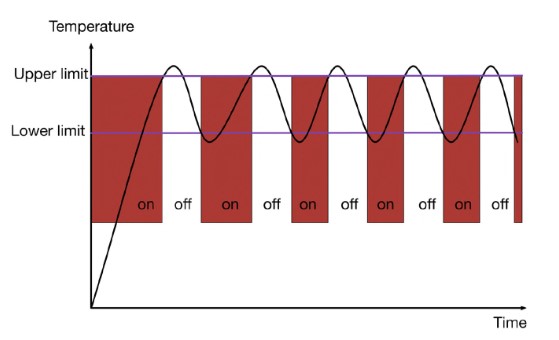

Гистерезис
Использование транзистора для включения/выключения питания позволяет добиться высокой скорости этого процесса и воспользоваться технологией ШИМ. Но для некоторых систем очень частое включение/выключение электропитания устройства крайне нежелательно. Это может относиться и к бытовому нагревателю, которому нужно время для начала выработки тепла после его включения в сеть. К тому же, управление им с использованием электромеханических выключателей и других подобных устройств в режиме постоянного включения/выключения сократит срок службы нагревателя.
Чтобы предотвратить слишком быстрое переключение, нужно установить ему минимальное время, не позволяющее устройству отключаться, пока оно не истечет, или же ввести гистерезис.
Применительно к термостату, гистерезис означает наличие не одного, а двух температурных порогов, один из которых выше другого на определенную фиксированную величину. Если температура падает ниже нижнего порога, нагреватель включается, но выключается он только при превышении температурой верхнего
порога. Таким образом, для введения задержки в процесс переключения используется естественная инерционность системы.

Эксперимент: термостатический ПИД-регулятор
В этом эксперименте мы исследуем работу ПИД-регулятора с использованием как Arduino, так и Raspberry Pi. Программа для ПИД-контроллера с использованием Arduino берется из библиотеки, а программу для ПИД-контроллера с использованием Raspberry Pi придется набирать вручную.
В этом эксперименте используется точно то же самое оборудование, что и в экспе рименте из разд. «Эксперимент: насколько хорош терморегулятор, основанный на включении и выключении?». Но при подключении его к Raspberry Pi, нужно про- явить особое внимание, поскольку микросхему DS18B20 и нагреватель из резистора следует запитать на Рі отдельно: микросхему DS18B20 от напряжения 3,3 В, а резисторный нагреватель от напряжения 5 В. Дело в том, что цифровой выход из DS18B20 должен повышаться до 3,3 В, а не до 5 В, чтобы не повредить входные цепи Raspberry Рі.
В этом эксперименте используется готовая к использованию ПИД-библиотека
(https://github.com/br3ttb/Arduino-PID-Library/), которую можно загрузить и установить. Полную документацию по этой библиотеке можно найти на веб-сайте Arduino (http://playground.arduino.cc/Code/PIDLibrary).
Скетч, используемый в эксперименте с Arduino:

Оборудование и программа, предназначенные для этого эксперимента, дают нам все необходимое, чтобы провести эксперимент с ПИД-контроллером. Мы можем изменить заданную температуру и три значения kp, ki и kd- и записать влияние, оказываемое ими на выходе. В нашем случае вполне приемлемые результаты будут получены с ПИ-регулятором, поэтому для kd может быть просто установлено значение 0.
Итак, загрузите программу в Arduino и откройте окно монитора порта.
Настройка контроллера требует времени. Нужно будет записать данные и построить на их основе график, чтобы увидеть, насколько приемлемо поведение системы. Сначала следует подобрать подходящее значение для кр. Давайте просто попробу ем значения 50, 500 и 5000, чтобы получить представление о системе.
Прежде всего установим параметры настройки, введя в окне монитора порта следующие значения: k50 0 0
В результате для kp будет установлено значение 50, а для kі и kd- значения, равные нулю. Если хотите, можете ввести значения с указанием десятичной части (например, k30.0 0.0 0.0). В обоих случаях, числа будут преобразованы в формат чисел с плавающей точкой.

Шаг 2. Сборка схемы на макетной плате
На рисунке ниже изображена собранная на макетной плате схема, используемая для проекта, а также показаны соединения различных деталей проекта.
Расположите компоненты на макетной плате, убедившись в правильном подключении МОП-транзистора и светодиода. Температурный датчик имеет в своем кабеле четыре провода. Провода с красной и черной изоляцией подключаются соответст венно к общей линии питания (VCC) и к заземлению (GND), а провод с желтой изоляцией является цифровым выходом зонда. Четвертый провод никуда подключать не нужно.
На ручку потенциометра я наколол небольшой клочок бумаги, соорудив из него примитивную шкалу с рисками, позволяющими увидеть задаваемую температуру охладителя.

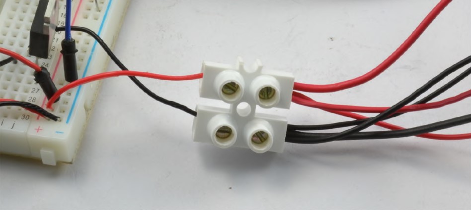

Шаг 3. Подключение охладителя
У охладителя имеются три пары проводов: две для вентиляторов и одна для самого элемента Пельтье. Чтобы упростить подключение охладителя, используется двунаправленная клеммная колодка, позволяющая подключить охладитель к макетной плате всего двумя проводами (рисунок ниже).
Шаг 4. Подключение блока питания
Переходник с круглым гнездом и винтовыми зажимами, конечно, может быть подключен к макетной плате перемычками «папа-папа». С этим вариантом можно согласиться в случае использования высококачественных проводов-перемычек относительно большого поперечного сечения, однако многие соединительные провода содержат слишком тонкие проводники, которые могут сильно нагреваться от про- ходящего по ним тока силой в несколько ампер. Само по себе это не создает про- блем до тех пор, пока эти провода не станут сильно греться, вместо того, чтобы быть просто теплыми. Но это означает, что из 12 В на элемент Пельтье станет попадать не все напряжение, и на то, чтобы войти в рабочий режим, охладителю потребуется больше времени.
Для подключения макетной платы к переходнику питания можно вместо простых соединительных проводов-перемычек воспользоваться каким-нибудь одножильным изолированным проводом большого сечения. То же самое касается и соединительных проводов, подводимых к охладителю.
