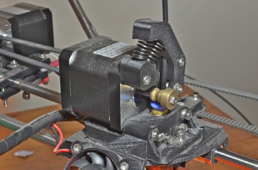

В любом стандартном принтере (или, если на то пошло, в 3D-принтере) наверняка можно обнаружить один или несколько шаговых электродвигателей. На рисунке ниже показан механизм подачи пластиковой проволоки в экструдер 3D-принтера. Шаговые электродвигатели широко используются в принтерах, поскольку они обеспечивают перемещение очень точным образом, один шаг за один раз.
Шаговый электродвигатель в 3D-принтере
По сравнению с двигателями постоянного тока для управления шаговыми электродвигателями применяются совершенно иные методы. В этой главе мы рассмотрим оба типа шаговых электродвигателей: униполярные и биполярные, а также различные управляющие ими микросхемы (так называемые драйверы), что пригодится нам при изучении шаговых электродвигателей.

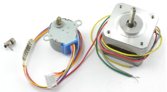

Виды шаговых электродвигателей
Как следует из их названия, вращение шаговых электродвигателей представляет собой серию коротких шагов. В этом и состоит их отличие от двигателей свободного вращения - шаговый двигатель сделает столько шагов, сколько ему будет задано, и вы будете точно знать, сколько он их сделал. Это одна из причин, почему шаговые двигатели широко применяются как в обычных, так и в 3D-принтерах. В обычных принтерах они точно позиционируют бумагу, а в 3D рабочий столик и сопло.
Варианты шаговых электродвигателей

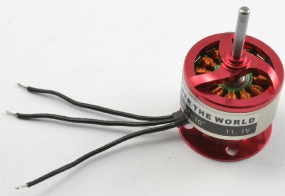

На рисунке представлены три образца шаговых электродвигателей. Миниатюрные электродвигатели типа тех, что показан слева, служат для перемещения элементов объектива в компактной фотокамере или смартфоне. В центре находится шаговый мотор-редуктор с питанием 5 В - в его корпусе заключен и шаговый электродви гатель, и редуктор. Справа изображен шаговый электродвигатель, типичный для принтеров.

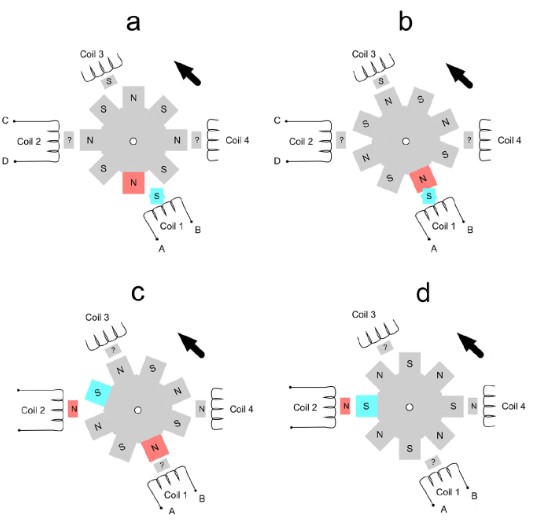

На рисунке ниже показана схема работы шагового электродвигателя точнее, схема работы биполярного шагового электродвигателя. О другом типе шаговых электродвигателей униполярных будет рассказано в разд. «Униполярные шаговые электродвигатели» далее.
В биполярном шаговом двигателе, как правило, имеются четыре катушки. Катушки, расположенные одна против другой, соединены так, что работают синхронно. Все катушки расположены на неподвижном статоре двигателя, а значит, нет необходимости во вращающемся коллекторе и щетках, как у двигателей постоянного тока.
Схема работы биполярного шагового электродвигателя
Ротор шагового электродвигателя выполнен в форме намагниченных зубцов с чередующимися северным (С) и южным (Ю) полюсами (зубцов на роторе обычно гораздо больше, чем показано на рисунке ниже). Каждую катушку можно подключить так, что она будет намагничена или как северный полюс, или как южный, в зависимости от направления тока в катушке (вспоминаются Н-мосты, не так ли?). Катушки 1 и 3 работают совместно так, что когда катушка 1 будет южным полюсом, катушка 3 также будет южным полюсом. То же самое относится и к катушкам 2 и 4.
Начнем с рисунка а - когда катушка 1, а значит, и катушка 3 запитаны так, что становятся южными полюсами (Ю), вследствие того, что разноименные полюса притягиваются, а одноименные отталкиваются, ротор поворачивается против часовой стрелки до тех пор, пока ближайшие зубцы ротора с намагниченностью северного полюса (С) не поравняются с катушками 1 и 3 (как показано на рисунке б). Чтобы продолжить вращение против часовой стрелки, на следующем шаге (рисунок в) необходимо подать ток в катушки 2 и 4 так, чтобы они стали северными полюсами (С). Тогда ближайшие зубцы ротора с намагниченностью Ю подтянутся к катушкам 2 и 4 (рисунок г).

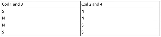

Каждое такое действие проворачивает ротор электродвигателя на один шаг. Для продолжения вращения против часовой стрелки в катушке 1 снова нужно создать намагниченность С (таблица).

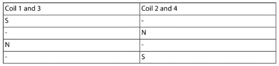

Таблица. Последовательность действий при вращении шагового двигателя против часовой стрелки
Прочерки в графах таблицы указывают на то, что катушка в этот момент не оказывает влияния на вращение ротора и должна быть обесточена. Чтобы усилить момент вращения двигателя, на эти обесточенные катушки можно подать такой ток, чтобы полярность их намагниченности совпадала с полярностью стоящего под ней зубца ротора (таблица ниже).
Уточненная последовательность переключения катушек при вращении шагового двигателя
Можно задаться вопросом, что произойдет, если начать с катушек 2 и 4, а не с катушек 1 и 3? В этом случае просто другая пара катушек будет способствовать занятию зубцами ротора правильного положения.
А для изменения направления вращения ротора нужно всего лишь изменить порядок переключения катушек, указанный в таблице выше на обратный.

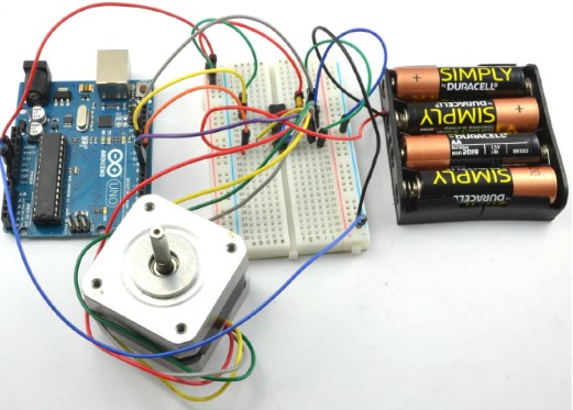

Эксперимент: управление биполярным шаговым двигателем
Поскольку в шаговом двигателе имеются две пары катушек, для управления им придется изменять направление тока на обратное в каждой такой паре, а значит нам потребуются два Н-моста. Похоже, эта работа для микросхемы L293D.

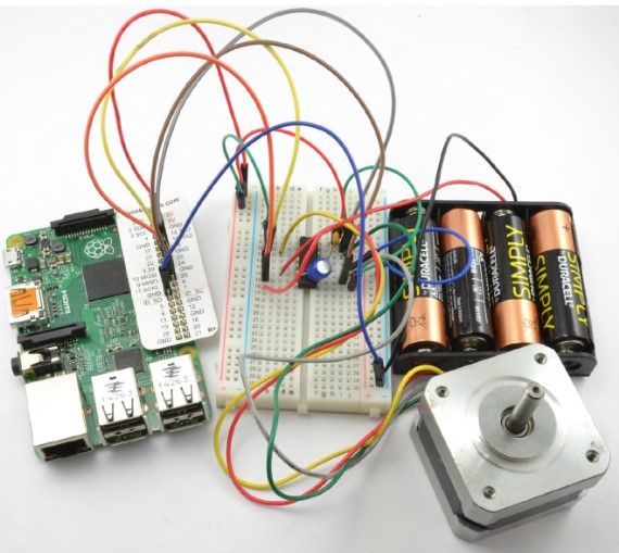

Так и есть - в этом эксперименте и для Arduino, и для Raspberry Pi управление биполярным шаговым электродвигателем будет осуществляться с помощью микросхемы L293D, установленной на макетной плате
Схема управления биполярным шаговым электродвигателем в сборе (вариант с Raspberry Рі)
Хотя в эксперименте используется шаговый двигатель с номинальным напряжением питания 12 В. он будет работать и от блока батарей с напряжением 6 В. У двигателя упадет момент, но крутиться он будет так же хорошо.

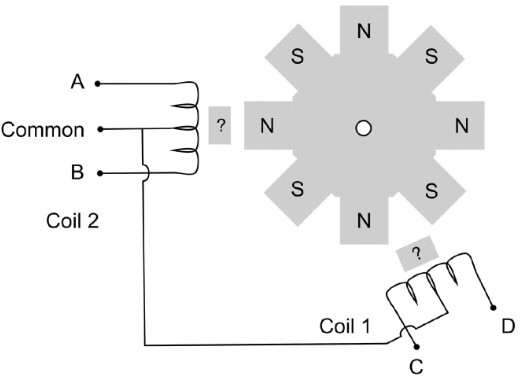

ОПРЕДЕЛЕНИЕ НАЗНАЧЕНИЯ КОНТАКТОВ ШАГОВОГО ЭЛЕКТРОДВИГАТЕЛЯ
Каждый новый шаговый двигатель должен иметь технический паспорт, а также еще и табличку на корпусе, с указанием назначения каждого из его четырех выводов. Главное, что здесь нужно знать, это какие выводы образуют пару, подключенную к одним и тем же катушкам
Для выяснения этого есть один прием. Нужно взять любые два провода и зажать их между большим и указательным пальцами, вращая при этом вал двигателя. Если ощущается сопротивление вращению, то эти два провода и есть пара.

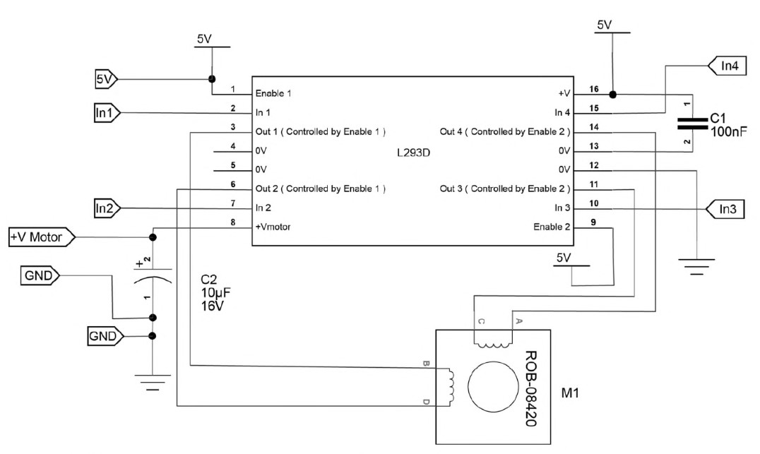

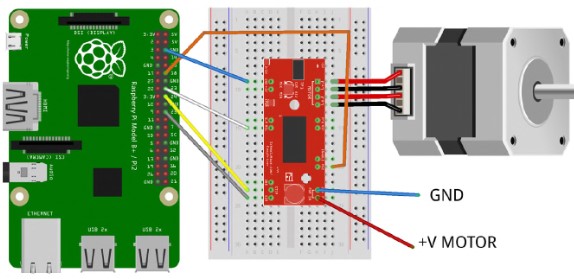

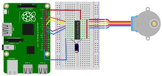

На рисунке ниже показана принципиальная электрическая схема этого эксперимента. В данном случае ШИМ не используется, поэтому два входа Enable микро- схемы L293D подсоединены к источнику питания 5 В, чтобы поддерживать оба Н-моста постоянно включенными. Шаговый двигатель управляется четырьмя каналами: In1, In2, In3 и In4, на которые будут подаваться управляющие сигналы от Arduino или Raspberry Pi.

Принципиальная электрическая схема управления биполярным шаговым электродвигателем

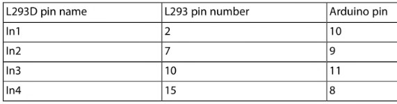

При подключении Arduino к микросхеме L293D используются следующие контакты.
Контакты для подключения Arduino к микросхеме L293D

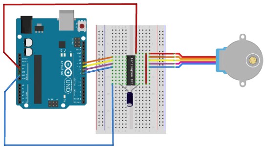

Компоновка макетной платы для варианта с Arduino показана на рисунке ниже. Убедитесь, что микросхема установлена правильно (выемка на корпусе должна быть направлена вверх), и что конденсатор С2 емкостью 100 мкФ своим положительным выводом соединен с выводом 8 L293D. Чтобы вам было проще ориентироваться, напомню, что положительный вывод электролитического конденсатора обычно длиннее его отрицательного вывода. Отрицательный вывод конденсатора также может быть помечен на его корпусе символом «-» или ромбиком.
Компоновка макетной платы для управления биполярным шаговым двигателем с Arduino

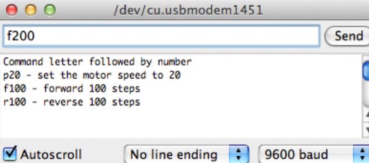

Управление шаговым электродвигателем из монитора порта
Введите команду f200 и нажмите кнопку Send (Отправить) - вал двигателя должен провернуться на один полный оборот. Если он не вращается, а дрожит или гудит, скорее всего, неправильно подключена одна из катушек. Поменяйте местами перемычки, идущие от шагового двигателя к выводам 3 и 6 микросхемы L293D и подайте команду снова.
Выполните команду r200, после чего вал двигателя должен сделать один оборот в противоположном направлении.
Далее можно поэкспериментировать со скоростью, используя команду и следующее за ней значение скорости в об/мин, - например p5 с последующей f200. Вал двигателя снова провернется на один оборот, но уже очень медленно. Можно увеличить скорость вращения, задав большее значение, скажем, р100. Но тут обнаружится, что где-то в районе 130 об/мин существует ограничение скорости, выше которой часть шагов уже будет теряться, и вал двигателя не сможет сделать полный оборот.

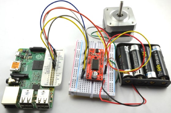

Экспериментируем с Raspberry Pi
Управление шаговым двигателем с использованием программы на языке Python и Raspberry Pi очень напоминает вариант для Arduinо без использования библиотеки.
Для управления микросхемой L293D потребуется четыре управляющих выхода Raspberry Pi.
Программа на Python предложит ввести задержку между фазами переключения, направление и количество шагов.

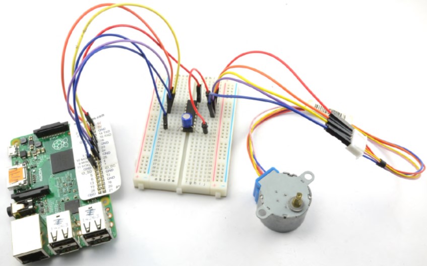

Вы вполне можете оставить макетную плату, использованную для подключения Arduino, заменив лишь перемычки, идущие к Raspberry Рі. Как уже не раз отмечалось ранее, подключение Raspberry Рі осуществляется перемычками «мама папа», а не «папа-папа», как в случае Arduino.
Версия программы управления шагами для Raspberry Pi практически полностью повторяет вариант для Arduino без использования библиотек:
Униполярные шаговые электродвигатели работают практически так же, как и биполярные, но не нуждаются для управления в Н-мостах. Этому способствует более сложное устройство его катушек. На рисунке показана схема работы униполярного шагового электродвигателя.
У униполярного двигателя имеется пять выводов от катушек - в отличие от четырех выводов у биполярного двигателя. Четыре этих вывода аналогичны выводам биполярного двигателя - это просто концы катушек А, Б, В и Г. Так что, при желании можно использовать концы катушек А, Б, В и Г. управляя ими с помощью Н-мостов, как будто это биполярный двигатель, и все будет работать нормально.
Схема работы униполярного шагового электродвигателя
А вот пятый вывод униполярного шагового двигателя соединяет отводы от половины количества витков каждой из катушек. И если этот вывод соединить с заземляющим контактом (GND), то можно намагнитить катушку северным полюсом. подав питание на вывод А, или южным полюсом, подав питание на вывод. Б. При этом необходимость использовать Н-мосты устраняется.
Сборки Дарлингтона

Эксперимент: управление униполярным шаговым электродвигателем
На рисунке ниже показана плата Raspberry Pi, управляющая униполярным шаговым двигателем одного из широко распространенных его типов, с понижающим редуктором, имеющим коэффициент редукции 1:16. При этом, хотя сам двигатель совершает 32 шага за оборот, наличие редуктора означает, что для одного оборота нужно выполнить 513 переключений фаз, что эквивалентно 128 шагам на оборот.
Схема управления униполярным шаговым электродвигателем в сборе
На рисунке ниже показана схема подключения катушек униполярного двигателя, модернизированная под использование микросхемы ULN2003. Обратите внимание, что незадействованными остаются еще четыре составных транзистора, которые можно использовать для управления вторым шаговым двигателем. Для шаговых двигателей с большим рабочим током транзисторы микросхемы можно сдваивать, соединяя вместе два их входа и два соответствующих им выхода.
Здесь применен маломощный двигатель с напряжением питания 5 В и достаточно малым рабочим током, так что его можно запитать непосредственно от Raspberry Рi или Arduino. При двух включенных катушках потребляемый ток составляет около 150 мА. Если используется более мощный двигатель или двигатель с более высоким напряжением питания, нужно будет подключить отдельный источник питания, как это делалось в случае с биполярным шаговым двигателем.
Найти, какой вывод к чему присоединен внутри двигателя, можно тем же способом, что и рекомендован для биполярного двигателя. Дополнительные сложности здесь связаны с наличием общего провода. Так что, начать нужно с поиска общего провода, который дает сопротивление вращению, будучи соединенным с любым из других выводов. Затем для нахождения остальных проводов можно использовать тот же прием, что и для биполярного двигателя.
Схема управления униполярным шаговым двигателем (цвета проводов реальной схемы могут отличаться от тех, что здесь указаны)
IС1 - Микросхема ULN2803
C2 - Конденсатор 16 в 100 мкФ
М1 - Униполярный шаговый двигатель 5 В
На рисунке показано, как можно подключить Arduino Uno к микросхеме ULN2803.
Подключение Arduino к микросхеме ULN2803
Нужно только убедиться, что конденсатор установлен правильно - его более длинный положительный вывод должен быть сориентирован вправо. Микросхема должна быть расположена так, чтобы выемка на корпусе смотрела на верхнюю сторону макетной платы.
Как можно видеть, монтаж получается более аккуратным по сравнению с вариантом для биполярного двигателя.
#include <Stepper.h>
const int in1Pin = 9;
const int in2Pin = 11;
const int in3Pin = 8;
const int in4Pin = 10;
Stepper motor(513, in1Pin, in2Pin, in3Pin, in4Pin);
  pinMode(in1Pin, OUTPUT);
  pinMode(in2Pin, OUTPUT);
  pinMode(in3Pin, OUTPUT);
  pinMode(in4Pin, OUTPUT);
  while (!Serial);
  Serial.println("Command letter followed by number");
  Serial.println("p20 - set the motor speed to 20");
  Serial.println("f100 - forward 100 steps");
  Serial.println("r100 - reverse 100 steps");
  motor.setSpeed(20);
    char command = Serial.read();
    int param = Serial.parseInt();
    if (command == 'p') {
      motor.setSpeed(param);
    else if (command == 'f') {
      motor.step(param);
    else if (command == 'r') {
      motor.step(-param);
На рисунке показано расположение проводов и подключение Raspberry Pi к микросхеме ULN2803

Микрошаги
Можно, наверное, заметить, что движение шагового двигателя происходит не очень гладко, даже когда скорость вращения весьма высока. Для большинства приложений это не составляет проблемы, но иногда было бы лучше, если бы движение было бы более гладким
Микрошаги - это метод, позволяющий реализовать более гладкое движение двигателя. Вместо того чтобы просто включать и выключать катушки, для их более плавного питания используется ШИМ, что и создает более плавное вращение двигателя.
Микрошаги можно реализовать и программным способом, но в целом гораздо проще использовать специальные аппаратные средства, разработанные для шаговых двигателей, допускающих работу в режиме микрошагов. К таким аппаратным средствам можно отнести базирующуюся на микросхеме А3967 плату EasyDriver, разработанную Брайаном Шмальцем (Brian Schmalz).

Эксперимент: микрошаги на Raspberry Pi
В этом эксперименте используется плата EasyDriver, реализующая режим микрошагов для шагового двигателя 12 В, который был задействован ранее для Raspberry Pi в разд. «Эксперимент: управление биполярным шаговым двигателем».
Можно использовать и униполярный шаговый двигатель, но не подключая общий провод, при этом униполярный двигатель будет работать как биполярный.
Плата EasyDriver поставляется с контактными штырьками, позволяющими подключить ее к макетной плате напрямую. На рисунке ниже показан окончательной вид собранной схемы.
Схема для эксперимента с микрошагами на Raspberry Pi в сборе

На рисунке показана компоновка макетной платы с платой EasyDriver и подключение ее к плате Raspberry Pi
Компоновка макетной платы для реализации микрошагов на Raspberry Pi
На плате EasyDriver уже установлены конденсаторы, которые в прочих случаях обычно приходится устанавливать самостоятельно. На ней также имеется и стаби лизатор напряжения, обеспечивающий питание микросхемы А3967. Соответствен но, ее даже не надо подключать к питанию Raspberry Pi. Все, что нужно сделать, это подключить общий провод (GND) и четыре сигнала управления (Control).
Как следует из самого названия платы EasyDriver («Простой Драйвер»), ею очень удобно управлять программно. Основные команды на плату передаются с помощью только двух выводов. Когда вывод step получает импульс HIGH, двигатель делает один шаг в направлении, заданном на направляющем выводе.
Два других вывода: ms1 и ms2 - нужны для того, чтобы задать размер микрошага от
0 до 1/8

Бесколлекторные двигатели постоянного тока
Бесколлекторные двигатели постоянного тока (БДПТ, BLDC) - это маленькие и очень мощные двигатели, которые можно отыскать в квадрокоптерах и радиоуправляемых моделях самолетов. При том же весе они могут создать гораздо больший крутящий момент, чем обычные двигатели постоянного тока. Они включены в эту главу, поскольку имеют много общего с шаговыми двигателями, хотя формально и относятся к двигателям постоянного тока.
Бесколлекторный двигатель постоянного тока
В отличие от коллекторного двигателя постоянного тока бесколлекторные двигатели не имеют механического коммутатора-коллектора, меняющего направление тока при вращении двигателя. По конструкции они больше похожи на шаговые двигатели, при том отличии, что вместо двух пар катушек они содержат несколько блоков из трех катушек. По этому признаку их можно скорее отнести к трехфазным электродвигателям, и приводы бесколлекторных двигателей существенно сложнее, чем обычные Н-мосты. Действительно, каждая катушка может пропускать ток в прямом и обратном направлении, а также находиться в «высокоимпедансном», т. е. отключенном состоянии. Для эффективного управления двигателем его управляющая микросхема (драйвер) должна замерять напряжение на «отключенной» катушке, чтобы настроить для каждой конкретной катушки время переключения на следующую фазу работы.
К сожалению, практически невозможно найти микросхемы управления бесколлекторными двигателями, которые можно было бы легко установить на макетную плату. Так что, лучше поискать готовые платы драйверов.
Чтобы получить мощность и размеры бесколлекторного двигателя без заморочек с платами управления, можно купить двигатель с уже встроенным контроллером и только двумя проводами, выходящими из корпуса. Его тогда можно подключать как обычный двигатель постоянного тока.
