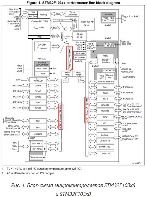

В даташите на STM32F103x8 есть блок-схема, в которой указано, какая периферия куда подключена:
Схема на рис. 1 поначалу может казаться сложной и непонятной, это нормально, со временем все в голове уложится и ощущение непонимания исчезнет.

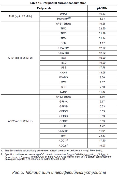

А еще есть вот такая таблица, в которой так же указаны периферийные устройства и шины, к которым они подключены:
Можно заметить, что на рис. 2 возле названия шины (AHB, APB1 и APB2) в скобках указана ее максимальная частота. Так как периферийные устройства получают тактовый сигнал от шины, ее частота задает скорость работы подключенных к данной шине устройств. Далее мы рассмотрим, как настроить частоту каждой из шин микроконтроллера.

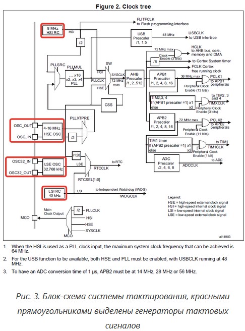

Генераторы
В микроконтроллерах STM32F103x8/B присутствует несколько генераторов тактового сигнала:
Первый из них — встроенный RC-генератор на 8 МГц, который называется High-speed internal (HSI) RC oscillator. После сброса микроконтроллер по-умолчанию тактируется как раз от этого генератора. Основным его плюсом является то, что для работы генератора не нужны ни какие дополнительные внешние компоненты. Однако его минус — плохая стабильность генерируемой частоты: при изменении температуры окружающей среды его частота в 8 МГц будет немного плыть. Для нетребовательных ко временнЫм интервалам устройств это может быть не критично, но в некоторых случаях данная особенность является недопустимой.
Следующий — High-speed external (HSE). Этот генератор является альтернативой HSI. Для его работы нужен внешний кварцевый резонатор на частоту 4-16 МГц. Его главным преимуществом в сравнении с HSI является стабильность генерируемой частоты. Так же, при определенной настройке, вывод OSC_IN можно подключить к источнику готового прямоугольного тактового сигнала без использования резонатора.
Далее Low-speed external (LSE). Этот генератор так же требует внешнего кварцевого резонатора, но только на 32768 Гц. LSE используется только для тактирования встроенных часов реального времени RTC, с помощью которых можно вести отсчет текущего времени, если это нужно.
Последний генератор — это Low-speed internal (LSI) RC oscillator. Это встроенный RC-генератор на 40 КГц. Он не отличается особой точностью, однако у него есть очень важная задача: генерация тактового сигнала для сторожевого таймера МК, который перезапустит систему в случае зависания. А еще от LSI можно тактировать RTC, но скорее всего это ни кто делать не будет 😉

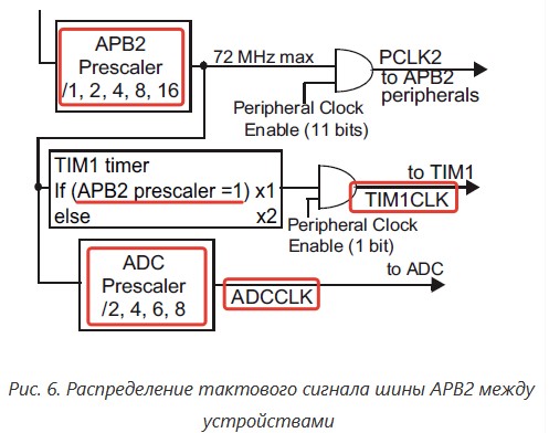

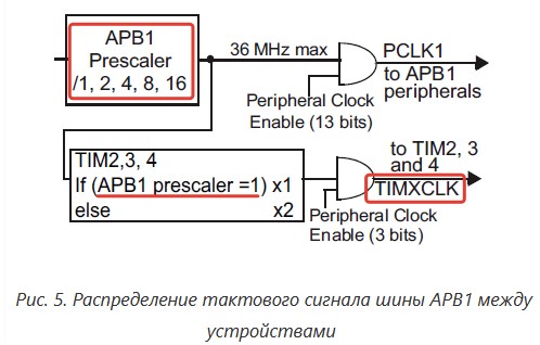

Тут правда есть небольшая особенность формирования тактового сигнала для таймеров и АЦП.
Тактовый сигнал на таймеры подается следующим образом. Если делитель шины (APB1 Prescaler или APB2 Prescaler) установлен в единицу, то частота тактирования тактирования таймеров (TIMXCLK или TIM1CLK) будет равна частоте шины. Но, если делитель не равен единице, то частота тактирования таймеров будет в 2 раза больше частоты шины (см. рис. 5, 6). Вот так 😉 А для АЦП есть свой собственный делитель, который из частоты тактирования шины APB2 формирует сигнал ADCCLK (рис. 6).

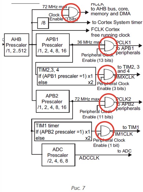

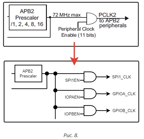

Думаю, следует еще обратить внимание на вот эти элементы блок-схемы:
Это есть ни что иное, как устройства подачи тактового сигнала на конкретную периферию (логические элементы 2И). Попробую перерисовать один из них так, чтоб было понятнее, что это и как оно работает:
У каждого периферийного модуля в специальном регистре есть свой бит (SPI1EN, IOPAEN, IOABEN и так далее), при установке которого в единицу разрешается подача на него тактового сигнала. На рис. 8 я привел пример только для тактового сигнала PCLK2 шины APB2, для остальных сигналов (HCLK, PCLK1, TIMXCLK, TIM1CLK) все то же самое.

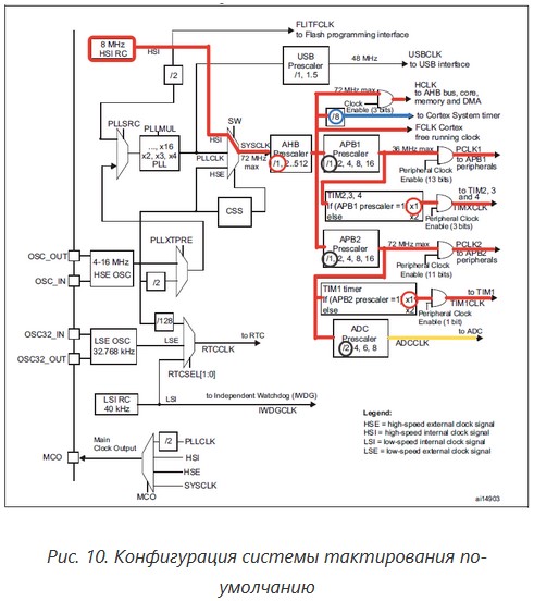

После сброса микроконтроллера в качестве источника сигнала SYSCLK по-умолчанию устанавливается встроенный RC-генератор HSI. Прохождение тактового сигнала для этого случая представлено на рис. 10, значения по-умолчанию всех делителей обвел кружочком:
А теперь давайте посчитаем значения всех частот в конфигурации по-умолчанию. Частоты HCLK, FCLK, PCLK1, TIMXCLK, PCLK2, TIM1CLK будут равны 8 МГц, частота Cortex System timer равна 1 МГц, а ADCCLK 4 Мгц.

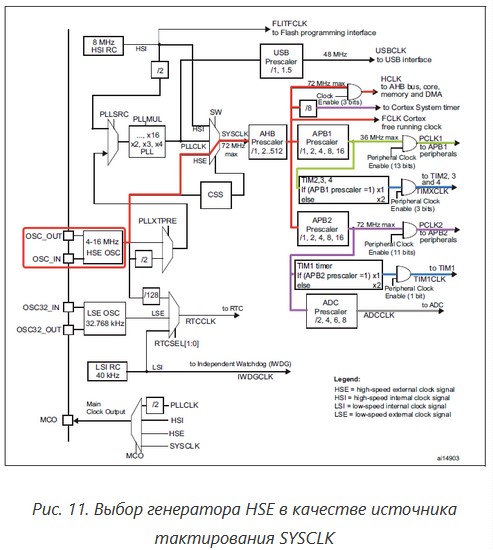

Если мы хотим задействовать HSE-генератор, то картина будет следующей:
При использовании кварцевого резонатора на 8 МГц все системные частоты будут такими же, что и в предыдущем случае. Разница только в одном: при использовании генератора HSE стабильность частот лучше, чем при использовании HSI. Однако, если мы хотим получить максимальную производительность всей системы, то нужно в качестве источника SYSCLK использовать блок умножения частоты PLL.

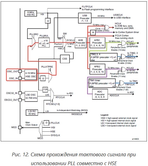

HSE и PLL
В микроконтроллерах STM32 модуль PLL может тактироваться как от HSI генератора, так и от HSE. Существует огромное количество вариантов настройки тактирования системы от PLL. Мы остановимся только на одном, в котором используется HSE и все коэффициенты настроены на максимальную производительность системы:
Кварцевый резонатор выбираем на 8 МГц. Далее, сигнал с HSE без деления (настраивается битом PLLXTPRE) поступает на селектор PLLSRC и потом на PLL. Для того, чтобы из 8-и МГц получить 72 МГц, коэффициент умножения PLL должен быть равен PLLMUL=9. Далее, сигнал с PLL частотой 72 МГц через селектор SW поступает на SYSCLK. Так как процессорное ядро мы хотим тактировать максимальной частотой в 72 МГц, AHB Prescaler устанавливаем равный единице (без деления). Для получения частоты шины APB1, равной 36 МГц, APB1 Prescaler ставим равным 2. Шина APB2 имеет максимальную частоту 72 МГц, следовательно, APB2 Prescaler можно установить в 1.
Итого:
Кварц HSE на 8 МГц
PLLXTPRE: без деления
PLLSRC: HSE генератор
PLLMUL = 9
SW = PLLCLK
AHB Prescaler = 1
APB1 Prescaler = 2
APB2 Prescaler = 1
