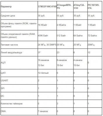

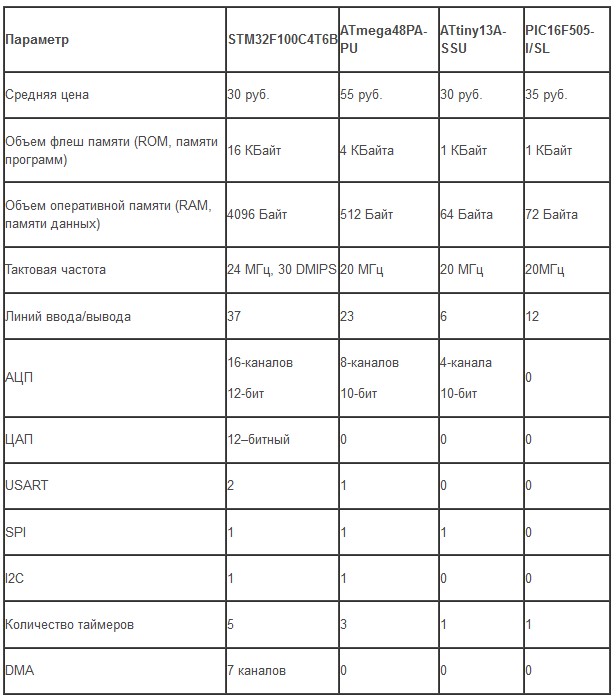

Для сравнения возьмем несколько популярных контролеров находящихся примерно в одной ценовой категории и сравним их с ARM контроллером STM32F100C4T6B продающимся по цене менее 1 доллара.
Таблица 1. Сравнительная таблица параметров распространенных микроконтроллеров
Из таблицы явно видно, что ARM микроконтроллер STM32F100C4T6B по всем параметрам оставляет своих 8-и битных собратьев далеко отстающими. Помимо указанных в таблице особенностей следует также принять во внимание тот факт, что ARM контроллеры являются 32 разрядными, что означает возможность работы с 32 битными данными за один такт процессора, для 8 битных же процессоров для этого требуется гораздо большее количество тактов.

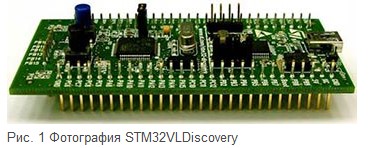

Вопрос отладки и программирования также не является проблемой, поскольку за 10-15 долларов можно приобрести официальную отладочную плату STM32VL Discovery (см. рис. 1), имеющую выход для программирования внешних микроконтроллеров.
Фотография STM32VLDiscovery.jpg (24.29 КБ) 23085 просмотров

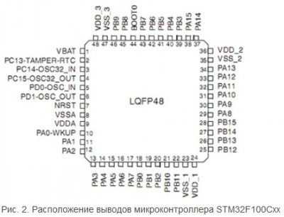

Для примера рассмотрим микроконтроллер STM32F100Cxx. Данный микроконтроллер изготовлен в корпусе LQFP48, и имеет 48 выводов, 37 из которых могут использоваться как порты ввода/вывода. Этот микроконтроллер имеет 4 порта, два из которых, порт А и порт В полные, т.е. содержат все 16 выводов, и два не полных порта, это порты С и D, содержащие только 3 и 2 вывода соответственно.
Оставшиеся выводы задействованы для других функций, таких как питание самого микроконтроллера, выводы Vdd и Vss, питание аналоговой части Vdda и Vssa, вход батарейного питания Vbat, для работы встроенных часов реального времени и вход BOOT0, для выбора загрузки встроенного бутлоадера.

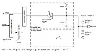

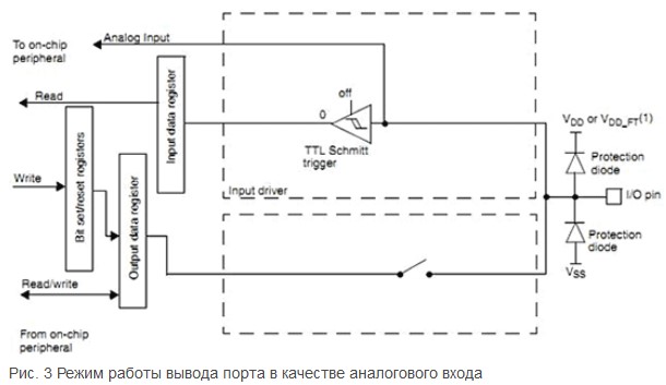

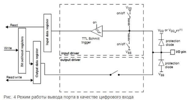

Порты микроконтроллера могут быть сконфигурированы как на вход, так и как на выход, причем каждый вывод порта настраивается индивидуально. Если вывод порта настроен как вход, то возможны следующие режимы его работы:
аналоговый вход (для выводов, на которые выведен вход АЦП, аналогового компаратора) (см. рис 3);
цифровой вход, для непосредственной работы с портом (может иметь верхний (к питанию) и нижний (к общему проводу) подтягивающий резистор) (см. рис. 4);

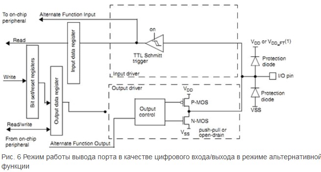

цифровой вход в режиме альтернативной функции (используется как вход для различных периферийных модулей) (см. рис. 6).

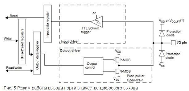

В режиме работы на выход, выводы порта могут быть настроены следующим образом:
выход с непосредственным программным управлением с симметричным выходом (push-pull) (см. рис. 5);
выход с непосредственным программным управлением с открытым стоком (см. рис. 5);
выход в режиме работы альтернативной функции (выход для различных периферийных моделей, таких как SPI, USART, ШИМ (PWM) и пр.), с симметричным выходом (push-pull) (см. рис. 6);
выход в режиме работы альтернативной функции, с открытым стоком (например, выход ШИМ) (см. рис. 6).
Помимо этого, в настройках порта также задается максимальная частота работы порта, данная настройка позволяет снизить энергопотребление микроконтроллера, если не требуется высокая скорость переключения состояния вывода.
