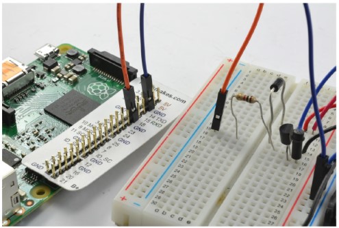

Подключение к макетной плате Raspberry Pi
Коннекторы GPIO на Raspberry Pi - в отличие от Arduino это штифты, а не разъемы. Соответственно, с ними нельзя использовать перемычки типа «папа- папа», как в случае с Arduino. Вместо них при работе с Raspberry Pі вам понадобятся соединительные провода типа «мама-папа». На одном конце такого провода находится разъем, насаживаемый на штифт колодки GPIO Raspberry Pi, а на другом - штыревой контакт, вставляемый в макетную плату. На рисунке показано, как подключать контакты GPIO Raspberry Pi к конкретному ряду на макетной плате, пользуясь перемычками «мама-папа».
Подключение Raspberry Pi к макетной плате
Идентификация контактов GPIO НА RASPBERRY PI
Контакты ЅРІО на плате Raspberry Pi никак не обозначены. Поэтому, чтобы вам не приходилось тщательно пересчитывать штырьки, обзаведитесь GPIO-трафаретом, накладываемым на контакты. Трафарет, показанный на рисунке, называется Raspberry Leaf.

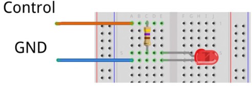

Компоновка макетной платы для нашего проекта показана на рисунке. Она одинакова, работаете ли вы с Arduino или с Raspberry Pi, но подключение макетной платы к Arduino и к Raspberry Pi происходит по-разному.
На рисунке показано, что ток с выходного контакта Arduino или Raspberry Pi должен поступать сначала на резистор, а затем на светодиод
Независимо от того, каким образом подключен резистор, плюсовой вывод светодиода (он чуть длиннее минусового) должен быть подключен к верхнему из двух задействованных рядов макетной платы. Определить минусовой вывод светодиода вам поможет и то обстоятельство, что край светодиода, расположенный ближе к минусовому выводу, имеет плоскую кромку.

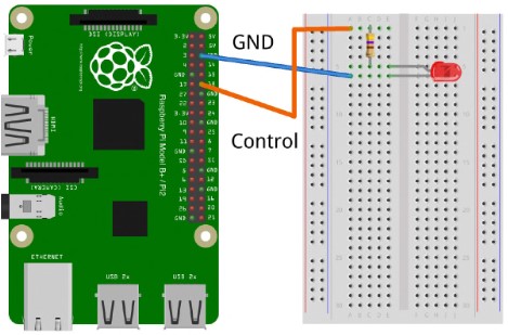

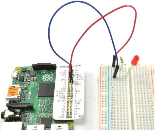

В отличие от Arduino, контакты GPIO на Raspberry Pi никак не помечены, и сходу определить, где какой находится, трудно. Поэтому есть два варианта: либо использовать схему расположения контактов GPIO и посчитать, какой контакт вам нужен, либо работать с трафаретом для разметки контактов, накладываемым на GPIO, например, с Raspberry Leaf, как показано на рисунке.
Подключение макетной платы для управления светодиодом с Raspberry Pi
Компоновка макетной платы и соединения ее с Raspberry Pi:
Компоновка макетной платы для управления светодиодом с Raspberry Pi
