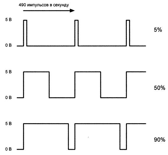

Аналоговые выводы
Цифровые выводы позволяют подключенные к ним электронные компоненты (например, светодиоды) только включать и выключать. Но если вы хотите постепенно изменять напряжение, подаваемое на устройство, то вам понадобится аналоговый вывод. Именно через аналоговый вывод удобно управлять яркостью светодиода или, например, скоростью работы двигателя.
В качестве аналоговых выводов способны функционировать не все контакты Arduino Uno, а только D3. D5, D6, D9, D10 и D11. На плате Arduino эти контакты помечены символом тильды (~).
Для управления аналоговым выводом используется функция analogWrite(), принимающая в качестве параметра число в диапазоне от 0 до 255. Значение 0 означает 0 В (полностью выключено), а значение 255 включено на полную мощность.
Можно было бы предположить, что аналоговый вывод просто принимает напряжение в диапазоне от 0 В до 5 В, и, если подключить вольтметр между контактом, используемым в качестве аналогового вывода, и заземлением, то при изменении значения параметров функции алаlogwrite() от 0 до 255 действительно покажется, что напряжение меняется между 0 и 5 В. Тем не менее, на самом деле все обстоит несколько сложнее. На рисунке показано, что фактически происходит с таким выводом - это явление называется широтно-импульсной модуляцией (ШИМ).
Каждый контакт, работающий в режиме аналогового вывода, генерирует 490 импульсов в секунду (кроме контактов D5 и D6, которые выдают 980 импульсов в секунду). Ширина импульсов, т. е. их длительность, с помощью параметров функции analogWrite() может быть изменена. При этом, чем больше время, в течение которого импульс остается высоким, тем больше мощность, подводимая к выходу, и, следовательно, тем ярче горит светодиод или быстрее вращается двигатель.
Вольтметр фиксирует этот процесс как изменение напряжения лишь потому, что не может реагировать достаточно быстро, поэтому он как бы усредняет получаемое напряжение, и нам кажется, что оно меняется постепенно.
