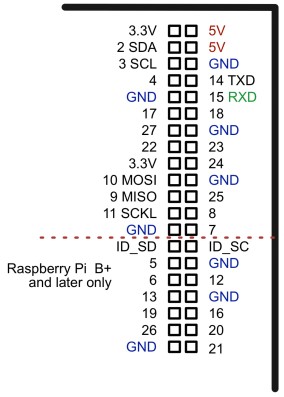

Колодка СРІО
На рисунке показаны варианты подключения к колодке GPIO. Если у вас старая модель Raspberry Рі, где всего 26 контактов, то тех контактов, которые находятся под пунктирной линией, у вас на плате не будет. Большинство проектов можно выполнять на любых моделях Raspberry Рі, поэтому мы будем работать лишь с первыми 26 контактами.
Колодка GPIO
Колодка GPIO
Снимок экрана 2023-08-21 163157.jpg (29.09 КБ) 18932 просмотра
В отличие от Arduino, на самой схеме Raspberry Pi имена контактов не нанесены на печатную плату (РСВ), поэтому сложно определить, где какой контакт. Чтобы было проще можно купить или самостоятельно изготовить трафарет, накладываемый поверх контактов, например. Raspberry Leaf (https://www.adafruit.com/products/2196). Обратите внимание, что некоторые контакты пронумерованы (допустим 2), но рядом также указана функция (например, SDA). Когда вы будете упоминать в коде контакты GРІО, просто ссылайтесь на них по номеру.
