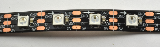

На рисунке 14.1 видно, что лента разделена на сегменты, подобно ленточному червю. По трем проводам с каждой стороны светодиода подводится заземление (GND) и напряжение 5 В (5V) для питания, а также последовательные данные D0, которые передаются от одного светодиода к другому по всей гирлянде. Иными словами, выход одного светодиода соединен с входом другого. Посередине сегментов проведена вертикальная черта, обозначающая место для отрезания светодиодной ленты, если необходимо укоротить ее.
Обратите внимание на стрелки на ленте, указывающие направление потока последовательных данных. В соответствии с этим направлением для управления светодиодами всегда следует подключаться к левой стороне ленты.

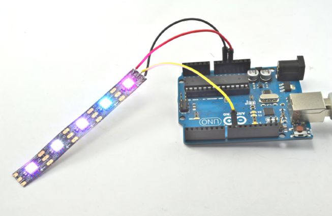

Приобретая один-два метра светодиодной ленты, вы, вероятно, захотите попробовать ее на практике. Подключить ее к Arduino довольно просто (см. рисунок), но для подключения ленты к Raspberry Pi потребуется немного усилий.
Светодиодная лента, подключенная к Arduino

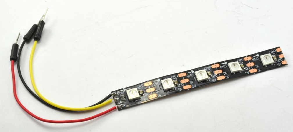

С одной стороны светодиодной ленты обычно имеется кабель с трехконтактным разъемом, подсоединенным к контактам GND, 5V и D0. Если такой разъем сохраняется, то для подключения его к макетной плате или Arduino можно использовать перемычки "мама-папа". Если разъема нет, вы можете аккуратно припаять провода к контактам GND, 5V и D0 на левом краю ленты.
Я использовал три перемычки "папа-папа", отрезав контакты с одной стороны и припаяв их к пяти светодиодам NeoPixel на ленте. Затем эти три контакта можно подключить непосредственно к Arduino, как показано на рисунке, причем контакт D0 светодиодной ленты должен быть подключен к контакту 19 на Arduino.
Удобный NeoPixel-дисплей

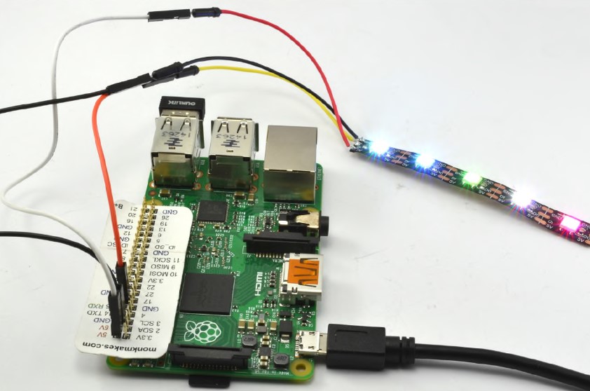

Эксперимент с Raspberry Pi:
Для подключения вашего Raspberry Pi к светодиодной ленте NeoPixel сначала попробуйте выполнить подключение без преобразователя уровня. Вот как это можно сделать:
1. С помощью перемычек "мама-мама" создайте следующие соединения:
- GND (светодиодной ленты NeoPixel) -> GND (Raspberry Pi)
- 5V (светодиодной ленты NeoPixel) -> 5V (Raspberry Pi)
- D0 (светодиодной ленты NeoPixel) -> GPIO 18 (Raspberry Pi)
На рисунке ниже показано подключение светодиодной ленты непосредственно к Raspberry Pi.
Лента светодиодов NeoPixel, подключенная непосредственно к Raspberry Pi.
Перейдите к следующему разделу "Программа для Raspberry Pi" и попробуйте выполнить программу. Если светодиодная лента не светится и не отображает красочный многоцветный дисплей, вам, возможно, потребуется добавить преобразователь уровня, чтобы увеличить уровень сигнала с 3 В до 5 В.

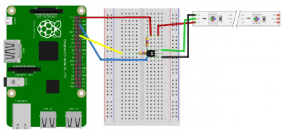

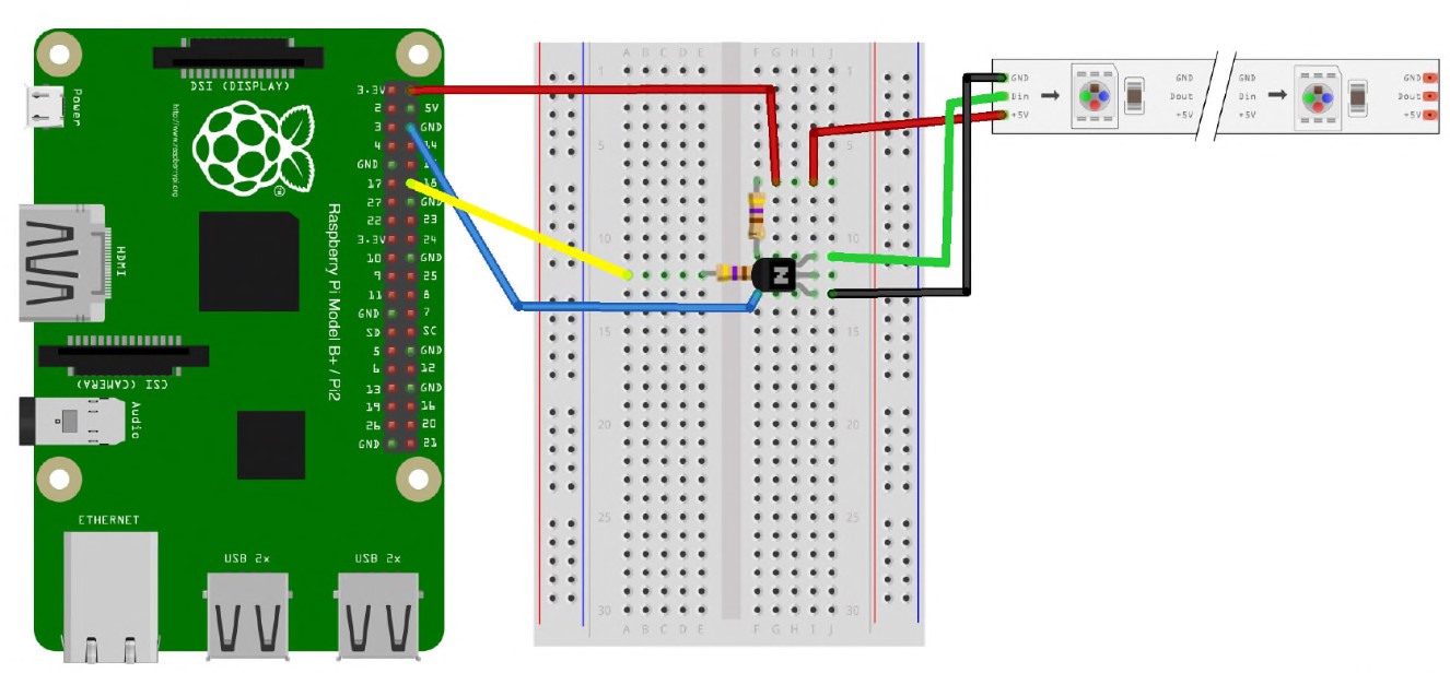

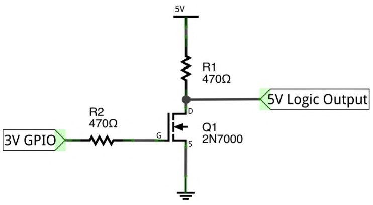

Поднятие уровня сигнала с 3 В до 5 В:
Уровень сигнала 3 В на Raspberry Pi ниже ожидаемого уровня (high) для адресуемых светодиодов WS2812, который составляет 4 В. Схема, показанная на рисунке ниже, демонстрирует, как можно использовать МОП-транзистор для поднятия уровня сигнала до 5 В.
Побочным эффектом от такого смещения уровня является инвертирование выходного сигнала. То есть, когда на GPIO-контакте Raspberry Pi выставлен логически низкий уровень (low, 0 В), то на выходе для светодиодной ленты появится сигнал напряжением 5 В, а когда на GPIO-контакте Raspberry Pi выставлен высокий уровень (high, 3,3 В), то на выходе для светодиодной ленты появится сигнал напряжением 0 В.
К счастью, эта особенность может быть легко скорректирована в управляющей программе.
На рисунке показано преобразование уровня с 3 до 5 В.
Преобразование уровня с 3 до 5 В
На рисунке ниже показано подключение светодиодной ленты к Raspberry Pi с использованием преобразователя уровня.
Подключение светодиодной ленты к Raspberry Pi с использованием преобразователя

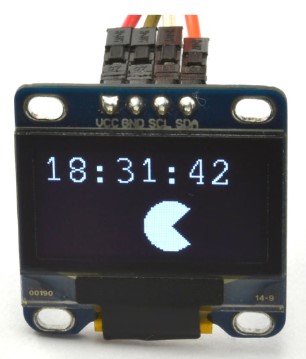

Дисплей на основе технологии OLED
Дисплей на основе технологии OLED.jpg (20.41 КБ) 960189 просмотров

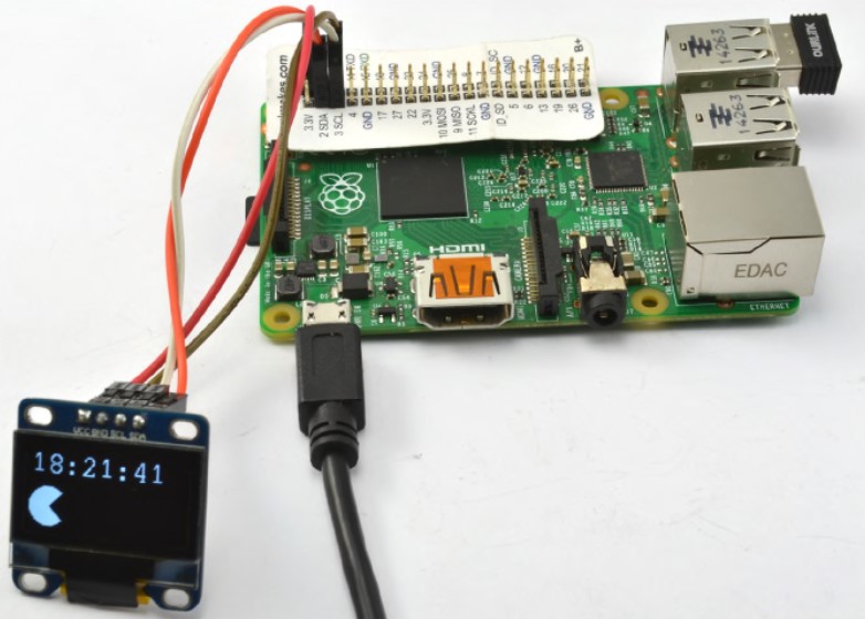

OLED-дисплеи с интерфейсом I²C могут использоваться как с Arduino, так и с Raspberry Pi. В этой главе рассмотрим эксперимент, в котором мы заменим светодиодный индикатор температуры на OLED-дисплей, отображающий текущую и заданную температуру.
Этот эксперимент в первую очередь предназначен для демонстрации того, как можно использовать дисплей с Raspberry Pi. Программа эксперимента выводит на экран текущее время и небольшую анимацию (см. рисунок ниже).
Компоненты
OLED-дисплей имеет четыре контакта, которые должны быть подключены напрямую к Raspberry Pi с использованием четырех проводов "мама-мама".
Убедитесь, что ваш OLED-дисплей имеет разрешение 128x64 пикселей и использует микросхему управления SSD1306. Некоторые дисплеи могут иметь дополнительные контакты на SSD1306, которые не используются, поэтому для упрощения задачи выбирайте дисплей с четырьмя контактами: GND (заземление), VCC (+5V), SDA (данные) и SCL (тактовый сигнал). Эксперимент можно провести как с монохромным, так и с цветным OLED-дисплеем.
Схема использования OLED-дисплея с Raspberry Pi в сборе

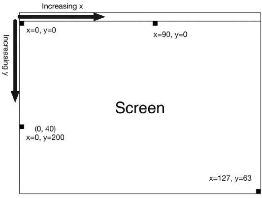

Система координат дисплея
OLED-дисплеи представляют собой графические дисплеи, на которых можно рисовать фигуры и выводить текст. Для работы с ними необходимо указывать координаты элементов на экране. В библиотеке Adafruit используется система координат, где верхний левый угол экрана имеет координаты (0, 0), а нижний правый угол - (127, 63).

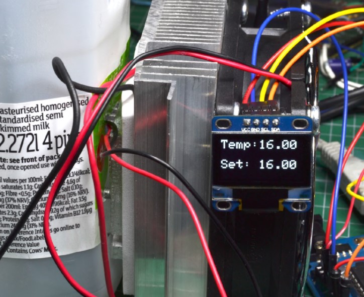

Проект: добавления дисплея к проекту охладителя напитков
Проект: Добавление дисплея к охладителю напитков

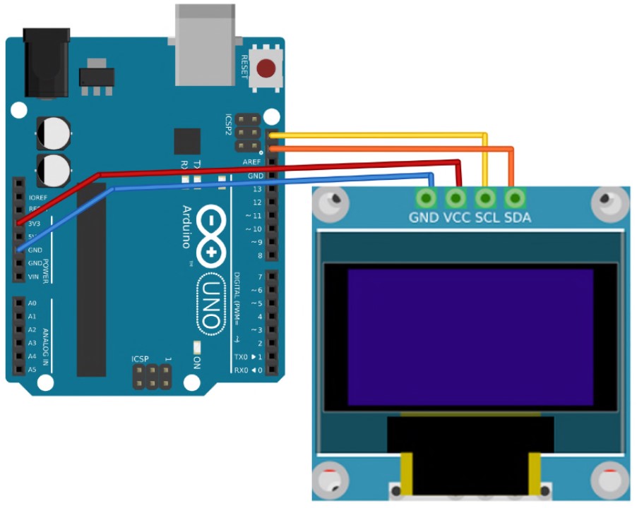

Для понимания того, как работает OLED-дисплей в сочетании с Arduino, давайте возьмем за основу материал из раздела "Проект: термостатический охладитель напитков" и заменим зеленый светодиод, который используется для фиксации температурного режима охладителя, на OLED-дисплей. Этот дисплей будет отображать как текущую, так и заданную температуру (см. рисунок ниже).
Добавление OLED-дисплея проекту охладителя напитков
Компоненты
Для этого проекта, помимо компонентов, использованных в разделе "Проект: термостатический охладитель напитков" (за исключением зеленого светодиода и резистора R3), вам понадобится OLED-дисплей, аналогичный тому, который использовался ранее в разделе "Эксперимент: использование модуля OLED-дисплея с Raspberry Pi" в этой главе, а также четыре проводника типа "мама-папа".
Если вы еще не выполнили это ранее, соберите схему, описанную в разделе "Проект: термостатический охладитель напитков". В этом проекте вам не нужно добавлять зеленый светодиод и резистор R3.
OLED-дисплей можно подключить напрямую к Arduino, избегая использования макетной платы и уменьшая мешающие помехи. На рисунке ниже показана только новая часть проекта с OLED-дисплеем, подключенным к Arduino. При подключении проводов к выводам OLED-модуля, обратите внимание, чтобы не перепутать контакты 5V и GND.
Подключение Arduino к OLED-дисплею
Как вы могли ожидать, для работы с OLED-дисплеем существует библиотека Arduino (https://github.com/adafruit/Adafruit_SSD1306). Поэтому вам нужно загрузить и установить эту библиотеку в вашей среде разработки Arduino.
Для этой версии охладителя используется почти та же программа, что и для варианта без дисплея. Изменения включают добавление следующих библиотек: `Adafruit_GFX.h` и `Adafruit_SSD1306.h`.

Переменная `display` определяется для обращения к библиотеке. Параметр `4` является фактическим номером контакта, используемого для подключения к контакту Enable дисплея (если он существует). В наших дисплеях контакта Enable нет, поэтому номер 4 не используется ни для чего другого в Arduino.
Adafruit_SSD1306 display(4);
Функция `setup()` включает следующую строку, которая инициализирует дисплей:
display.begin(SSD1306_SWITCHCAPVCC, 0x3C);
Функция `loop()` теперь вызывает новую функцию `updateDisplay()`, чтобы обновлять содержимое дисплея текущей температурой каждую секунду:
updateDisplay();
// Другие операции вашей программы
Функция `updateDisplay()` очищает экран, устанавливает размер текста и цвет, а затем выводит текущую и заданную температуры на дисплей:
void updateDisplay() {
  display.clearDisplay();
  display.setTextSize(2);
  display.setTextColor(WHITE);
  display.setCursor(0, 0);
  display.print("Температура:");
  display.println(measuredTemp);
  display.print("Установка: ");
  display.println(setTemp);
  display.display();
Функция `readSetTempFromPot()` была чуть-чуть изменена, чтобы обновлять установленную температуру сразу же при изменении, без ожидания следующей секунды:
double readSetTempFromPot() {
static double oldTemp = 0;
int raw = analogRead(potPin);
double temp = map(raw, 0, 1023, minTemp, maxTemp);
if (oldTemp != temp) {
updateDisplay();
oldTemp = temp;
return temp;
Ключевое слово `static` перед определением `oldTemp` означает, что переменная будет сохранять свое значение между вызовами функции `readSetTempFromPot()`. Обе переменные, `temp` и `oldTemp`, имеют тип `double` (число с плавающей запятой двойной точности), так как этот тип используется в библиотеке DS18B20.
Теперь у вас есть программа, которая позволяет использовать OLED-дисплей в проекте охладителя напитков. При необходимости вы можете дополнить ее дополнительными функциями или улучшить интерфейс для отображения информации на дисплее.
