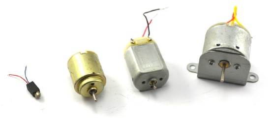

На рисунке показана подборка двигателей постоянного тока. Как видите, эти устройства могут иметь всевозможные размеры и форму.

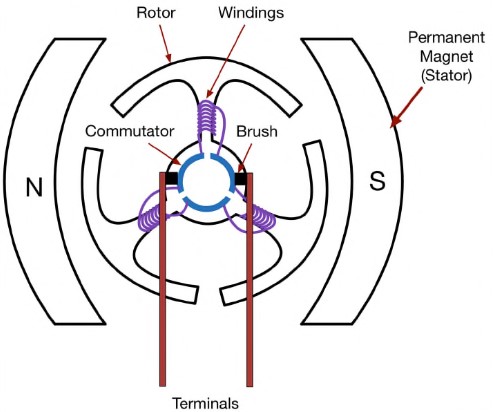

КАК РАБОТАЮТ ДВИГАТЕЛИ ПОСТОЯННОГО ТОКА?
Как правило, двигатель постоянного тока состоит из трех основных частей, которые показаны на рисунке: внешнюю (неподвижную) часть двигателя представляет стационарный магнит (статор), а на валу внутри статора располагается подвижная часть двигателя, состоящая из ротора и коллектора.
Ротор несет на себе проволочные катушки (обмотки) на рисунке показаны три такие катушки, намотанные вокруг трех фасонных фрагментов ротора и подсоединенные к коллектору. Назначение коллектора - поочередно возбуждать по мере вращения ротора в его обмотках магнитное поле с тем, чтобы следующая обмотка всегда подтягивалась к постоянным магнитам статора, в результате чего ротор бы вращался.
Коллектор представляет собой сегментированное кольцо (на рисунке показаны три сегмента), а щетки служат для подключения питающих контактов к отдельным сегментам коллектора по мере того, как коллектор вращается вместе с ротором.
Внутреннее устройство двигателя постоянного тока
Рассмотренная здесь модель электродвигателя с тремя наборами обмоток весьма типична для таких небольших двигателей постоянного тока, что показаны на рисунке в начале. Полезное свойство двигателей постоянного тока заключается в том, что изменение полярности напряжения на контактах заставляет двигатель вращаться в противоположном направлении.

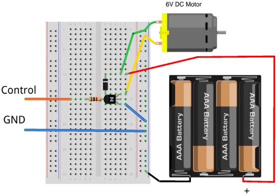

Если вы ранее еще не сделали этого, соберите схему из разд. «Эксперимент: управление электродвигателем» viewtopic.php?p=633#p633. В качестве напоминания компоновка макетной платы для этого эксперимента показана на рисунке
Компоновка макетной платы для экспериментов с электродвигателем

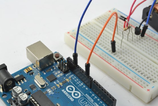

Подключите макетную плату к Arduino, как показано на рисунке ниже: подсоедините заземление с макетной платы к разъему GND, а управляющий вывод с макетной платы к разъему D9.
Подключение макетной платы к Arduino

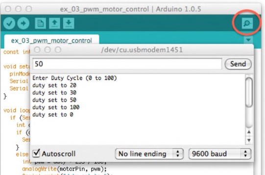

Загрузите программу на Arduino. На компьютере, с которого вы программируете Arduino, откройте в Arduino IDE монитор последовательного интерфейса. Для этого щелкните на значке с лупой в верхнем правом углу окна Arduino IDE (на рисунке ниже он обведен кружочком).
Далее вам будет предложено ввести значение коэффициента заполнения от 0 до 100. Попробуйте вводить разные значения и посмотрите, как это отразится на скорости электродвигателя. Когда вы решите остановить двигатель, просто обнулите коэффициент заполнения.
Обратите внимание: если спуститься до значений 10-20, то двигатель может не вращаться, а натужно выть, поскольку поступающей энергии будет недостаточно, чтобы преодолеть силу трения и начать вращение.
Если вы собираетесь использовать двигатель для какой-либо практической работы, то с помощью этого скетча весьма удобно определить для него минимальное полезное значение коэффициента заполнения.
Использование монитора последовательного интерфейса

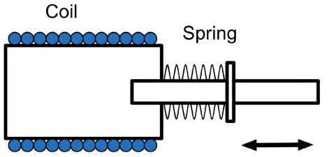

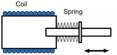

ЭЛЕКТРОМЕХАНИЧЕСКИЕ РЕЛЕ

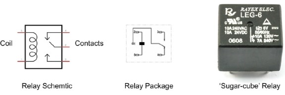

На рисунке показан, пожалуй, самый распространенный тип реле, так называемый кубик сахара, на который оно похоже по форме, но не по цвету, обычно такие реле черные.
Общий принцип работы подобных электромеханических реле таков: когда через ка тушку реле проходит ток (силой около 50 мА), она действует как электромагнит и при тягивает друг к другу два контакта так, что между ними возникает соединение. Эти контакты рассчитаны на высокое напряжение и сильный ток они могут переключать десятки ампер
Реле
Реле
Хотя мы будем при помощи реле управлять электродвигателем, само реле действует как обычный переключатель, поэтому с его помощью можно управлять практически чем угодно.
Подобные реле называются однополюсными переключателями (от англ. Single Pole Change Over, SPCО), т. к. у них не два контакта, которые могут быть замкнуты либо нет, а целых три: так называемый общий контакт (обычно обозначаемый СОМ) и еще два контакта: нормально открытый (NO) и нормально закрытый (NC). В данном контексте «нормально» означает «без подачи питания на катушку реле». Соответственно, контакты NO и COM будут открыты (не замкнуты), пока катушка не будет возбуждена. Нормально закрытый контакт действует противоположным образом, т. е. контакты NC и COM в нормальном виде будут замкнуты, но разъединятся, когда катушка окажется возбуждена.
В стандартных ситуациях только два контакта реле - NO и COM - для включения управляемого им устройства.

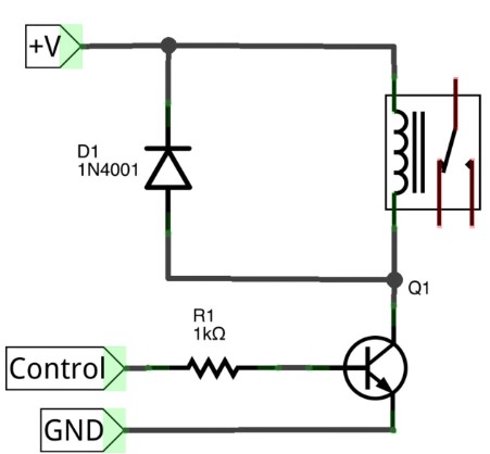

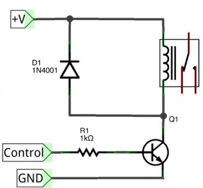

Использование небольшого транзистора для переключения реле
Как уже было сказано, катушка реле рассчитана на работу под напряжением 5 В и требует около 50 мА тока, чего многовато для Arduino и чрезмерно много для GРІО-контакта Raspberry Pi. Поэтому, точно так же, как мы это делали в разд. «Эксперимент: управление электродвигателем», для управления двигателем мы воспользуемся транзистором, только сейчас катушка реле будет выступать в качестве «нагрузки» вместо двигателя.
Такая структура целесообразна лишь при условии, что двигатель (или любая другая нагрузка, которой вы хотели бы управлять) потребляет достаточно много тока, настолько, что ею нельзя управлять непосредственно при помощи транзистора.
Подобно двигателю, релейная катушка при включении и выключении может давать всплески напряжения, поэтому в схему требуется включить еще и диод.
Вполне очевидно, что в схеме, показанной выше, коммутирующая часть реле полностью электрически изолирована от части с катушкой. Это снижает вероят ность того, что какие-либо электрические помехи, всплески напряжения и прочие пагубные электрические явления доберутся до ваших Arduino или Raspberry Pi.
Поскольку запитанное реле требует всего лишь около 50 мА тока, в нашем случае вполне подойдет бюджетный транзистор 2N3904

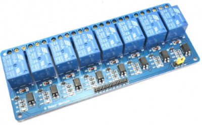

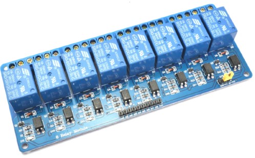

Релейные модули
Если у вас есть несколько устройств, которыми вы хотите управлять, и они удовле творяют отмеченному ранее ограничению, связанному с управлением от реле (воз- можно только включение/отключение), то было бы очень удобно обзавестись релейным модулем, - типа такого, что изображен на рис. 7.9.
8-канальный релейный модуль
Эти модули можно очень дешево приобрести на Али, в их состав входят и сами реле, и транзисторы для управления ими, а также небольшие свето- диоды, помогающие определить, какое конкретное реле активировано. Учитывая такую их обвязку, подобные релейные модули можно подключать непосредственно к Raspberry Pi или Arduino.
Релейные модули могут содержать различное количество реле: от одного реле до восьми и более. Как правило, релейные модули имеют такие контакты:
• GND - заземление:
• ѴСС или 5Ѵ - соедините этот контакт с разъемом 5 В на Raspberry Pi или Arduino, и когда вы его активируете, он сможет подавать напряжение на релейные катушки;
• Data pins (информационные контакты) — каждый информационный контакт управляет одним из реле. Иногда эти контакты могут находиться в состоянии active high- это означает, что тот GPIO-контакт, к которому они подключены, будет включать реле при переходе в состояние high. В других случаях информационный контакт может находиться в состоянии active low при этом катушка реле будет активироваться, когда соответствующий GPIO-контакт находится в состоянии low.
Кроме того, релейные модули несут ряд зажимных винтами клемм, подключенных непосредственно к рабочим контактам реле, замыкающим цепи питания управляемых устройств.

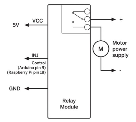

Схема этого эксперимента показана на рисунке ниже. Релейные контакты действуют в качестве переключателей, каждый из которых может находиться в одном из двух положений. Как уже отмечалось, контакты бывают общие, нормально открытые и нормально закрытые. Когда катушка реле не возбуждена, общий контакт замкнут на нормально закрытый. Когда на катушку подается питание, положение переключателя меняется, и общий контакт замыкается на нормально открытый.
Схема для управления двигателем постоянного тока при помощи релейного модуля

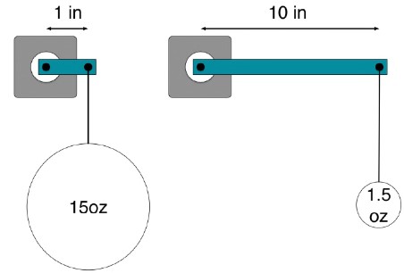

Грубо говоря, крутящий момент - это сила вращения двигателя. Чем больше крутящий момент двигателя, тем с большим усилием может вращаться его вал (ротор).
С научной точки зрения крутящий момент определяется как сила, умноженная на расстояние, где сила измеряется в ньютонах (Н), а расстояние - в метрах (м). В более практическом контексте силовая составляющая крутящего момента зачастую выражается как сила, необходимая для подъема определенного веса в килограммах (или унциях) на расстояние, измеряемое в сантиметрах (или дюймах).
Расстояние присутствует в уравнении потому, что с увеличением расстояния от оси ротора двигатель способен прикладывать к грузу все меньшую и меньшую силу. Например, если указано, что крутящий момент двигателя составляет 1 кгс/см (ки- лограмм силы на сантиметр), то на расстоянии 1 см от оси ротора двигатель сможет удерживать вес в 1 кг т. е. не справится с более значительным весом, но, в то же время, груз с указанным весом не упадет. При этом на расстоянии 10 сантиметров от оси ротора он сможем удерживать вес всего 100 г (10 см х 100 г = 1 кгс/см). Соотношение между весом и расстоянием от оси двигателя проиллюстрировано на рисунке ниже
1 см
Суть крутящего момента

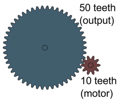

Передачи

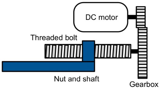

Хотя замедлять скорость двигателя можно с помощью ШИМ, при этом уменьшается подаваемая на двигатель энергия, поэтому генерируемый им крутящий момент также снижается. Эффективно замедлять вращение двигателей позволяют передачи, а в качестве побочного эффекта при этом усиливается крутящий момент. Так, если вы воспользуетесь редуктором 5:1 (рис. ниже) с 50-ю зубцами на одной шестерне и с 10-ю на другой, то на каждые пять оборотов двигателя будет передаваться всего один оборот из редуктора, но крутящий момент на выходе из редуктора окажется в 10 раз сильнее, чем мы получили бы непосредственно от двигателя.
Передачи
Передачи

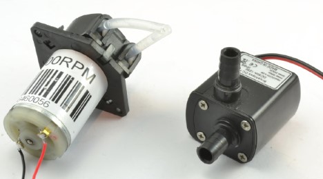

Любители часто пользуются насосами двух распространенных типов: шланговыми или динамическими
Шланговый насос (слева) и динамический насос (справа)
Насосы обоих типов приводятся в движение от двигателей постоянного тока, но свойства их весьма различны: если вам требуется медленный размеренный ход. берите шланговый насос, если быстрый и бурный - то динамический.

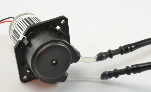

Шланговые насосы
Шланговые насосы предназначены для очень размеренного перекачивания жидкости. Они часто используются в медицине и в исследовательской работе, чтобы прокачивать строго определенные объемы жидкости. Для более точного контроля потока шланговые двигатели иногда управляются шаговыми электродвигателями.

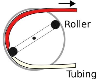

Принцип работы шлангового насоса показан на рисунок ниже. В насосе используются двигатель и редуктор, вращающий ось с роликами, сжимающими гибкую трубку и проталкивающими по ней жидкость. Неудивительно, что при постоянном сжатии трубка рано или поздно износится, и ее потребуется заменить. Поэтому шланги в таких насосах обычно сменные.
Если подавать энергию на редуктор шлангового насоса при помощи ШИМ и Н-моста, то можно будет управлять не только скоростью, но и направлением потока жидкости.
Шланговый насос является самовсасывающим - т. е. если он расположен немного выше уровня жидкости, то создает достаточную тягу, чтобы засосать немного жидкости и начать ее качать.

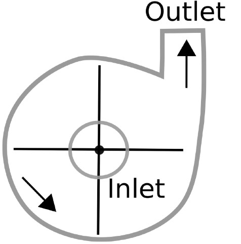

Динамические насосы
Если вы стремитесь быстро прокачать большой объем жидкости, то вам понадобится динамический насос. Разновидностей таких насосов много, но чаще всего, пожалуй, встречается центробежный насос
Принцип действия центробежного динамического насоса
Жидкость попадает в насос спереди по оси двигателя, вращающего лопасти. Эти лопасти сообщают центробежную силу жидкости, подступающей к краю насосного корпуса и далее наружу.
Динамические насосы не являются самовсасывающими, и перед перекачиванием жидкости у них на входе уже должна быть жидкость. В отличие от шланговых насосов, динамические могут пропускать через себя жидкость, даже когда не качают ее. Некоторые насосы такого типа предназначены для садового пруда или аквариу ма и могут быть полностью скрыты под водой. Еще одним отличием динамических насосов от шланговых является то, что они не могут качать жидкость в обратном направлении.

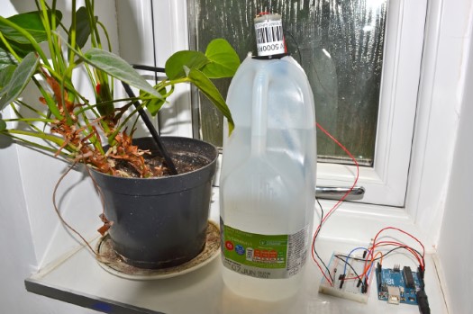

Проект: домашняя поливальная установка
В этом простом проекте для Arduino при помощи шлангового насоса заданный объем воды ежедневно подается на комнатные растения (это удобно, когда вы, например, в отпуске).
Домашняя поливальная установка
Таймер, который позволял бы задать, когда поливать растения, здесь не применяется. Вместо этого устройство измеряет интенсивность дневного освещения, и полив происходит, как только начинает темнеть.

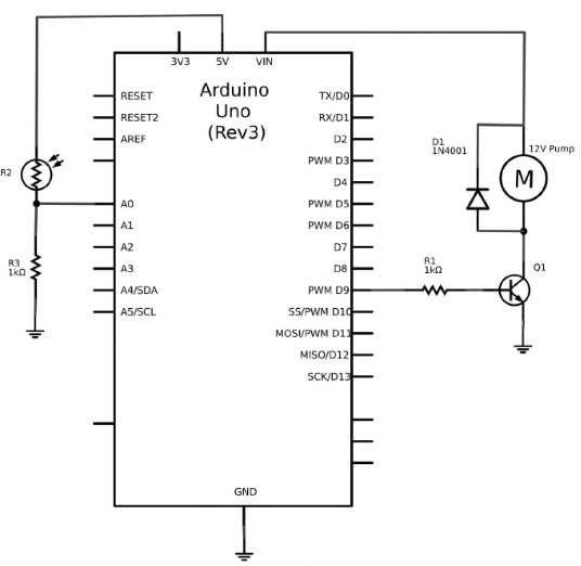

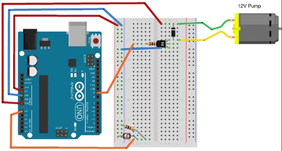

Принципиальная схема этого проекта приведена на рисунке ниже. Транзистор МРЅА14 используется Arduino для включения и выключения двигателя насоса. Диод DI обеспечивает защиту от отрицательных скачков напряжения.
В левой части схемы мы видим фоторезистор и постоянный резистор они образуют делитель напряжения для измерения интенсивности света на аналоговом контакте А0 платы Arduino. Чем больше света попадает в фоторезистор, тем ниже его сопротивление, поэтому на контакте А0 напряжение возрастает вплоть до 5 В.
Собрать такой проект очень просто. Вряд ли к выходным контактам двигателя вашего насоса будут заранее прикреплены провода, поэтому вся пайка, которую здесь придется выполнить, будет заключаться в припайке к двигателю насоса соответствующих монтажных проводов.
Схема домашней поливальной установки

Arduino Uno
R1, R3 - Резистор 1 кОм
R2 - Фоторезистор 1 кОм
D1 - Диод 1N4001
Шланговый насос 12 В
Перемычки "папа-папа" (только для Arduino)
Трубка для вставки в насос, 1 м
Источник питания 12 В 1 А
Большая емкость для воды
Монтажные провода, припаиваемые к двигателю насоса
Разновидность шлангового насоса, используемого в этом проекте, предназначена для применения в аквариуме, ее можно приобрести за очень небольшие деньги.
Трубка, которую я здесь использовал, досталась мне в комплекте с поливочным инвентарем, который я купил в хозяйственном магазине. Вместе с ней я обзавелся также небольшими пластиковыми соединительными втулками, при помощи кото- рых отрезки трубки соединяются между собой. Соединения трубок должны быть герметичными, иначе насос не станет работать.
Чтобы собрать этот проект, потребуется немного поработать с макетной платой, а также вручную надежно закрепить емкость для воды.

Шаг 2. Собираем макетную плату
Устанавливаем компоненты проекта на макетной плате, как показано на рисунке. Убедитесь, что транзистор и диод установлены правильно.
Компоновка макетной платы для сборки домашней поливальной установки
Шаг 3. Прикрепляем трубку к насосу
Нам понадобятся два отрезка трубки. Один должен погружаться в емкость с водой на всю ее глубину и доставать от посадочного отверстия для насоса, расположенного в верхней части емкости, до самого ее дна. Второй должен доставать от выходного отверстия насоса до того растения, которое вы собираетесь поливать. На рисунке крупным планом показаны насос и трубки.
Вход и выход насоса обычно никак не помечаются, но шланговые насосы могут качать жидкость в обоих направлениях. Поэтому, если вы заметите, что насос всасывает воду, тогда как должен ее нагнетать, то лучше перепаять монтажные провода на двигателе, чем переставлять трубки.
Подсоединение трубок к насосу
Я решил, что удобно вставить насос в емкость с водой сверху, а двигатель приклеить на насос. Входная трубка тогда опускается прямо в емкость, а выходная торчит сбоку и направлена на растение. Чтобы вставить насос, мне пришлось немного подрезать горлышко бутыли для молока, которой я воспользовался.
Ha рисунке показана конструкция, которая получилась у меня, но вы вполне можете установить насос внизу, рядом с макетной платой. Правда, в таком случае вам понадобится более длинная трубка.

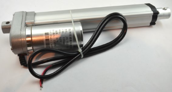

Линейные исполнительные механизмы преобразуют вращение двигателя постоянного тока в линейное движение. Такие устройства часто применяются для дистанционного открытия и закрытия окон и дверей.
В линейных исполнительных механизмах основным элементом является резьбовой ведущий стержень на него навинчена своеобразная гайка, которая не может про- кручиваться, но свободно движется вверх-вниз по стержню, когда он вращается, перемещая рабочую часть исполнительного механизма (вал) вперед-назад. На рисунке показано, как это происходит.
Принцип работы линейного исполнительного механизма
Линейные исполнительные механизмы двигают вал довольно медленно, поскольку резьбовой стержень и гайка фактически действуют как редуктор, а со стороны двигателя обычно устанавливается и обычный редуктор. Поскольку скорость невелика, а двигатель постоянного тока весьма мощный, линейный исполнительный механизм, как правило, дает довольно сильную тягу или толчок. Механизм, показанный на рисунке, развивает силу 1500 Н (ньютонов) - это аналогично подъему груза в 150 кг. Под полной нагрузкой двигатель подобного линейного исполнительного механизма вполне может принимать ток 5 А при напряжении 12 В.
Линейный исполнительный механизм
Как правило, двигатель линейного исполнительного механизма получает энергию через Н-мост с максимальной силой тока не менее 5 А, благодаря чему может вращаться в обоих направлениях. Чтобы линейный исполнительный механизм не повредился, когда гайка дойдет до одного из концов резьбового стержня, такие устройства обычно оснащены концевыми выключателями, которые автоматически отключают питание, как только гайка упрется в один из концов. При этом управление двигателем упрощается, т. к. можно просто настроить Н-мост так, чтобы он запитывал двигатель при ходе в любом направлении лишь на некоторое ограниченное время достаточное, чтобы механизм мог пройти весь путь назад или вперед.

Под действием тока катушка соленоида возбуждается, и магнитные силы выталкивают шток, преодолевая сжатие пружины. Когда же на катушку питание поступать перестает, шток под действием пружины свободно возвращается в исходное положение. Принцип работы соленоида показан на рисунке ниже.

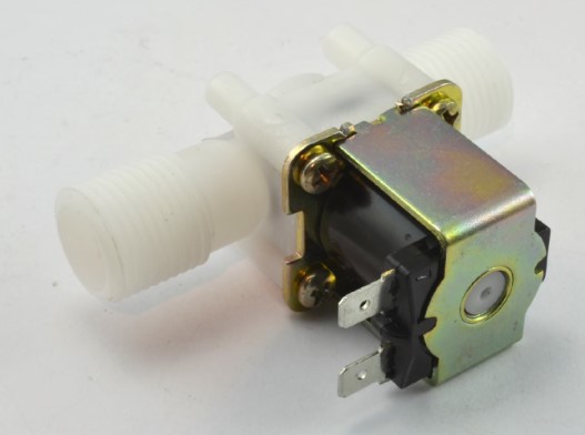

Сконструированный на основе соленоида регулирующий водяной клапан, показанный на рисунке ниже, предназначен для переключения подачи водопроводной воды, нагнетаемой под давлением. Когда на клапан не подается питание, вода через него не течет, но при возбуждении катушки плунжер отходит назад, и вода свободно течет через клапан, пока он запитан.
12-вольтовый регулирующий водяной клапан
Это 12-вольтовое устройство обычно применяется в бытовых стиральных машинах. Можно встретить модели таких клапанов для работы и с переменным током 120 В или 220 В, они также используются в хозяйстве. Работать с большим напряжением при контакте с водой опасно, поэтому в ваших проектах я настоятельно рекомен дую ограничиться 12-вольтовыми насосами и клапанами.
