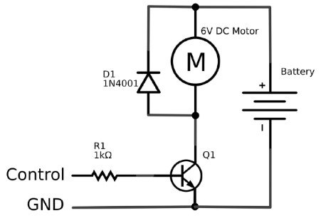

Разобраться с этими величинами нам поможет электрическая схема соединений из разд. «Эксперимент: управление электродвигателем», которую мы собрали на макетной плате.
Схема управления двигателем
Такое схематическое представление просто еще один, более абстрактный, способ показать, что находится у нас на макетной плате. На схеме компоненты изображаются не так, как в реальности, а так, чтобы было понятно, как они работают.
Ток
Ломаная линия, изображающая резистор R1, подсказывает, что этот элемент ограничивает ток. В электронике током называется поток электронов, идущий через провода или элементы схемы. Можно сказать, что электроны движутся из одной части вашей схемы в другую. Например, ток может выходить с GPIO-вывода Arduino или Raspberry Pi и поступать на резистор R1. Пройдя через резистор R1, он попадает на центральное соединение (базу) транзистора Q1.
Малый ток, идущий через базу транзистора, позволяет управлять протеканием гораздо более сильного тока через два соединения транзистора, показанные справа: коллектор (сверху) и эмиттер (снизу). Именно за счет этого эффекта слабый ток с GРІО-контакта позволяет управлять сильным током, питающим, например, двигатель. Такую конструкцию удобно сравнить с цифровым переключателем, который можно включать и выключать при помощи малого тока.
Единица измерения силы тока называется ампер (сокращенно 4). Поскольку ток с силой 1 А слишком мощный, чтобы работать с ним на Arduino или Raspberry Pi, чаще для удобства используется единица миллиампер (мА). При этом 1 мА = 1/1000 А.
Ограничивающий силу тока резистор R1 включается в нашу схему потому, что GРІО-контакты Arduino или Raspberry Pi недостаточно мощны, чтобы можно было управлять двигателем прямо с них. И если вы все же попытаетесь это сделать, то, скорее всего, повредите или вовсе выведете из строя Рі или Arduino. Как уже отмечалось ранее, Raspberry Pi может работать с током силой не более 16 мА, а Arduino - около 40 мА.

Показанный на рисунке резистор R1 защищает GPIO-контакт, ограничивая силу тока, который может быть получен с этого контакта, и если каждый цифровой выход с Raspberry Pi всегда будет защищен резистором сопротивлением 1 кОм, мы можем не беспокоиться за наш Рі. Кстати, довольно часто, особенно при работе со светодиодами, можно будет применять резистор и с меньшим значением, поскольку на некоторых элементах (тех же светодиодах) будет происходить частичное падение напряжения, что приведет к снижению силы тока.

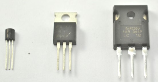

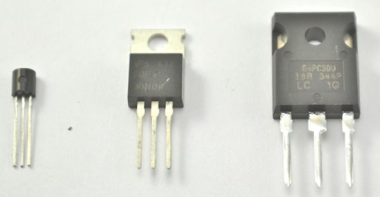

Существует всего несколько разновидностей корпусов транзисторов. При этом по внешнему виду транзистора определить его свойства невозможно - нужно прочитать, что на нем написано.
Наиболее распространенные варианты корпусов: ТО-92 (рис., слева) и ТО-220 (рис., в центре). Иногда, для работы на очень сильных токах, могут использоваться транзисторы с более крупным корпусом- как вариант ТО-247 показанный на рис., справа.
Модели ТО-220 и ТО-247 предназначены для монтажа на теплоотводах. Впрочем, если вы используете эти транзисторы при токах, которые значительно меньше указанного для них максимума, то устанавливать их на теплоотводах необязательно.

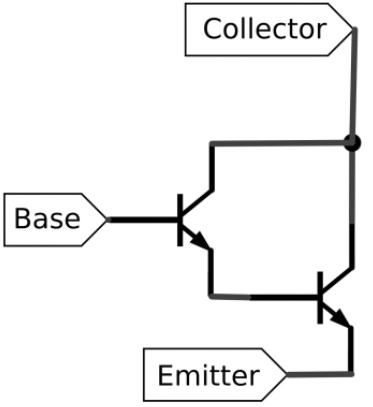

Составные транзисторы
Когда вам требуется более значительное усиление если, к примеру, вы управляете небольшим электродвигателем с платы Raspberry Рі, позволяющей подать на базу всего несколько миллиампер, то вместо обычного биполярного транзистора удобно взять составной транзистор (так называемую пару Дарлингтона), который обычно имеет коэффициент усиления не менее 10 000.
Составной транзистор содержит два биполярных транзистора в одном корпусе (рисунок ниже), и именно благодаря такой двухкомпонентной структуре составные транзисторы получают столь высокий коэффициент усиления.
Поскольку в составном транзисторе имеются два компонента с базой и эмиттером в каждом, при включенном транзисторе в каждой такой паре перепад напряжения составит как минимум 0,5 В, что дает общий перепад напряжения 1 В, а не 0,5 В. как в обычном биполярном транзисторе. На самом деле, этот перепад касается и напряжения коллектора и увеличивается с повышением нагрузочного тока. Таким образом, когда мы управляем током в 1 А, составной транзистор MPSA14 на практике способен дать нам всего 9 В, питая нагрузку в 12 В. В одних случаях это имеет значение, в других - нет.
Транзистор из разд. «Эксперимент: управление электродвигателем» - это составной транзистор МРЅА14. Перепад напряжения на резисторе R1 при использовании Raspbeгту Рі на самом деле составит не 3,3 В, а 3,3 В 1 В = 2,2 В. Соответственно, Raspberry Pi потребуется подавать ток 2,2 В / 1 кОм 2,2 мА.

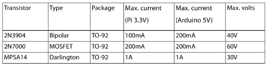

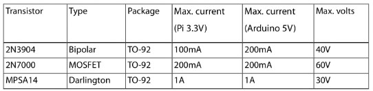

Как подбирать транзистор?
Подобрать правильный транзистор порой бывает непросто. С помощью таблицы проблема выбора у вас сведена всего к пяти транзисторам.
При работе с Raspberry Pi имеется в виду, что между GPIO-контактом и базой или затвором транзистора стоит резистор сопротивлением 1 кОм. В случае с Arduino предполагается, что сопротивление такого резистора будет 150 Ом. Приведенные значения получены по результатам тестирования реальных устройств, а максимальные значения напряжения взяты из спецификаций изделий.
Таблица. Полезный набор транзисторов
Снимок экрана 2023-08-29 140238.jpg (10.5 КБ) 28612 просмотров
Приобретая транзистор FQP30N061, убедитесь, что это МОП-транзистор версии L (логический) название модели оканчивается именно на L, в противном случае пороговое напряжение затвора может быть слишком высоким.
Транзистор МРЅА14 является практически универсальным для работы с токами до 1 А. хотя при таких токах перепад напряжения составляет почти 3 В, и транзистор разогревается до 120°С! При токе 500 мА перепад напряжения уже не такой страшный всего 1,8 В. и температура транзистора 60°С.
Итак, если вам требуется переключать токи всего лишь около 100 мА, то вам вполне хватит транзистора 2N3904. Если нужен 1 А, используйте транзистор МРЅА14. При более сильных токах наилучший вариант, пожалуй, это транзистор FQP30N06L, если, конечно, цена вас не смущает, поскольку транзистор ТІР120 существенно дешевле.
