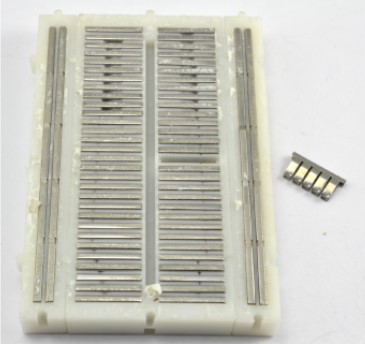

Не разбирайте макетную плату!
Под отверстиями, расположенными на лицевой панели макетной платы, находятся металлические перемычки, снабженные зажимами, способными фиксировать про- вода и выводы компонентов. Не рекомендую разбирать макетную плату (как показано на рисунке), поскольку собрать ее в прежнем виде обычно уже не удается.
Нижняя сторона макетной платы с одной снятой перемычкой
Снимок экрана 2023-08-28 152937.jpg (24.65 КБ) 29549 просмотров

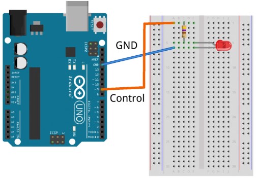

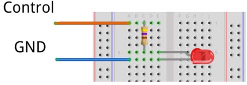

Компоновка макетной платы для нашего проекта показана на рисунке. Она одинакова, работаете ли вы с Arduino или с Raspberry Pi, но подключение макетной платы к Arduino и к Raspberry Pi происходит по-разному.
На рисунке показано, что ток с выходного контакта Arduino или Raspberry Pi должен поступать сначала на резистор, а затем на светодиод
Независимо от того, каким образом подключен резистор, плюсовой вывод светодиода (он чуть длиннее минусового) должен быть подключен к верхнему из двух задействованных рядов макетной платы. Определить минусовой вывод светодиода вам поможет и то обстоятельство, что край светодиода, расположенный ближе к минусовому выводу, имеет плоскую кромку.
Компоновка макетной платы для управления светодиодом

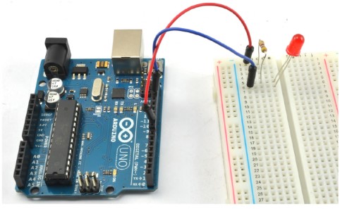

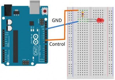

Подключите разъемы Arduino GND и D9, как показано на рисунке. Соединение платы Arduino с платой для макетирования показано на рисунке ниже
Компоновка макетной платы для управления светодиодом с Arduino
Подключение макетной платы для управления светодиодом с Arduino

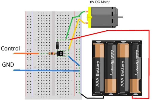

Эксперимент: управление электродвигателем
Итак, теперь вы знаете, как включать и выключать светодиодный индикатор. Давайте, вооружившись этими знаниями, попробуем запускать и останавливать электродвигатель. Для этого мы воспользуемся теми же программами, что описаны ранее в разд. "Эксперимент: управление светодиодом", но для управления двигателем постоянного тока применим переключатель.
Гораздо подробнее мы рассмотрим двигатели постоянного позднее. Сейчас же нам достаточно знать, что мы используем в этом эксперименте небольшие моторы, наподобие тех, которые устанавливают, например, в ручном вентиляторе или в игрушечной машинке. Эти двигатели наиболее просты в использовании: через два имеющихся у них контакта на них подается напряжение, и вал начинает вращается. Поскольку почти всем двигателям требуется ток, более сильный, чем могут выдержать цифровые выводы Raspberry Pi или Arduino, мы не можем запитать двигатели непосредственно с них, поэтому в схему включается транзистор, позволяющий малому току с Raspberry Pi или Arduino управлять гораздо более сильным током, питающим электродвигатель.
При работе и с Raspberry Pi, и с Arduino используется одно и то же электронное оборудование, которое в обоих случаях устанавливается на одинаковых беспаечных макетных платах.
Имейте в виду, что на макетных платах будет установлено гораздо больше компонентов, чем в первом эксперименте, поэтому убедитесь, что все их выводы вставлены в нужные отверстия, а также исправны и правильно установлены сами компоненты.
В этом эксперименте для работы следующие комплектующие:
  • Составной транзистор (пара Дарлингтона) MPSA14
  • Диод 14001
  • Резистор 470 Ом 0,25 Вт
  • Небольшой двигатель постоянного тока
    с напряжением питания 6 В Батарейный отсек 4 АА (6 В)
  • 400-точечная беспаечная макетная плата
  • Перемычки «папа-папа»
  • Перемычки «мама-папа» (только для Рi)

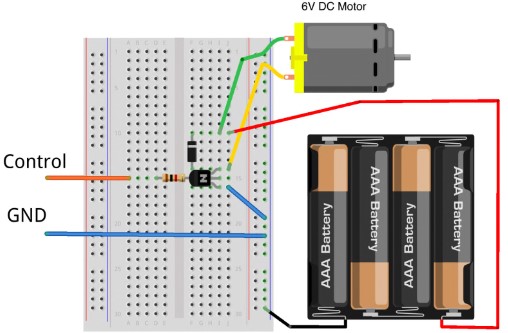

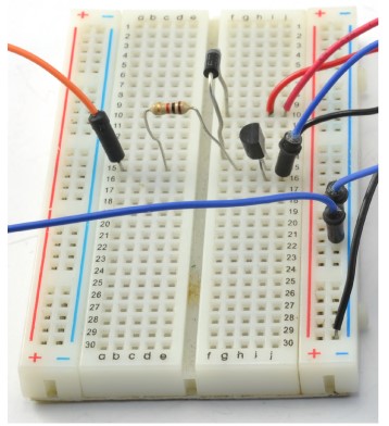

Компоновка макетной платы для этого проекта показана на рисунке. После установки на макетную плату всех компонентов нужно убедиться, что транзистор расположен правильно, его плоская сторона с надписью должна быть ориентирована вправо. Кроме того, надо проверить и расположение диода на одной стороне у него имеется полоска, и эта сторона должна быть направлена к верхней части платы.
Компоновка макетной платы для управления двигателем

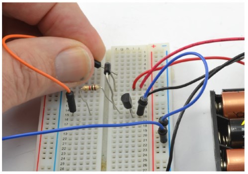

Эксперименты без Arduino или Raspberry Pi
Прежде чем подключать макетную плату к Arduino или Raspberry Pi, можно протестировать ее и поэкспериментировать с ней и без такого подключения.
Транзистор действует здесь в качестве переключателя. Соответственно, к плате (Arduino или Raspberry Pi) будут подведены два провода: управляющий и заземление. Заземление (GND) соответствует нулю вольт, как для схемы макетной платы, так и для плат Arduino и Raspberry Pi. Управляющее подключение запускает двигатель, когда он подключен к любому источнику тока с напряжением более 2 В. Когда напряжение окажется ниже этой величины, двигатель выключится.
Потренируйтесь в работе с перемычкой «папа-папа» до того, как приступать к использованию Arduino или Raspberrу Рі. Вставьте один ее конец в отверстие того же ряда, куда вставлен левый выход резистора, а другой конец приложите к верхнему контакту диода, который подключен к плюсовому контакту батарейки, двигатель запустится, но как только вы отведете штырек перемычки от диодного вывода, двигатель остановится.
Проверка схемы перед тем, как подключать к ней Arduino или Raspberry Pi

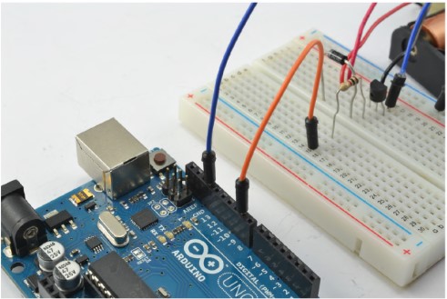

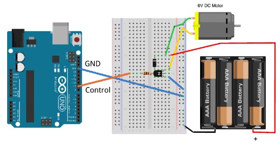

Теперь, когда вы убедились, что управляющий вывод с макетной платы действительно включает и выключает двигатель, можно подсоединить его к одному из GРІО-контактов Arduino при помощи перемычки «папа-папа». Воспользуйтесь для этого контактом под номером 9. Обратите внимание: мы уже имели дело с этим управляющим контактом ранее (см. разд. «Эксперимент: управление светодиодом»).
Кроме того, вам понадобится подключить другой вывод - заземление (GND), к выводу GND на плате Arduino. Это также показано на рисунке
Компоновка макетной платы для управления двигателем при помощи Arduino
