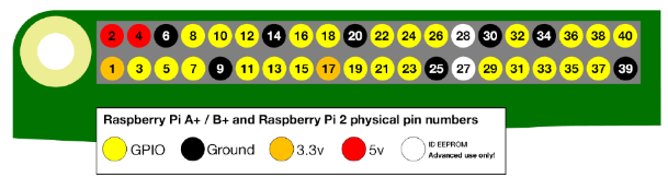

GPIO

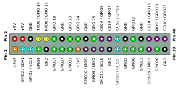

GPIO: ввод/вывод общего назначения. Большинство контактов модуля RPi можно использовать как входные или выходные, в зависимости от вашей программы и ее функций. Существует несколько вариантов нумерации пинов: Board (физическая нумерация по порядку) и BCM (нумерация из чипа). Также с библиотекой WiringPi используется своя нумерация. В данной статье мы расскажем об особенностях контактов Raspberry Pi и о том, как вы можете использовать их в своих проектах.
Нумерация GPIO BCM
В процессоре Raspberry Pi используются процессорные чипы Broadcom (BCM) BCM2835, BCM2836 или BCM2837. GPIO номера назначаются производителем процессорного чипа и определяют, как компьютер распознает каждый вывод. Сами номера выводов являются лишь формой идентификации. Например, если вы хотите управлять светодиодом, подключенным к физическому выводу 11, вы бы использовали нумерацию BCM и назвали его GPIO17.
Каждый контакт определяется, как показано ниже:
Более подробная информация об определении контактов GPIO можно найти на pinout.xyz
Физическая нумерация
Другой способ обозначать контакты — просто считать от контакта 1 в нижнем левом углу. Это физическая нумерация, как показано ниже:

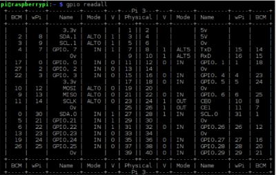

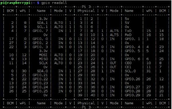

Таблицу соответствия "виртуальных" пинов (колонка wPi) реальным можно получить при помощи команды
gpio readall
утилита gpio устанавливается автоматически вместе с библиотекой WiringPi
Более подробную информацию о WiringPi можно найти на сайте wiringpi.com.

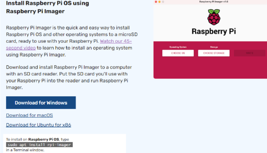

Raspberry Pi. Установка системы

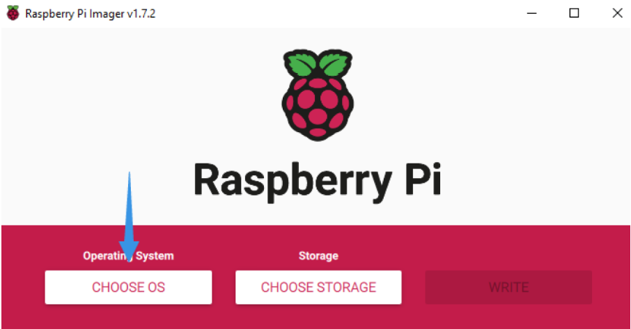

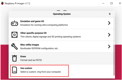

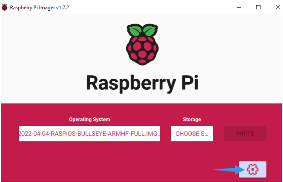

Установка imager tool

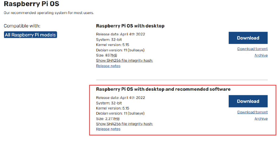

Посетите raspberrypi.com, раздел Software, чтобы установить imager tool.
Загрузка файла операционной системы
Также посетите раздел Operating System чтобы загрузить файл операционной системы.

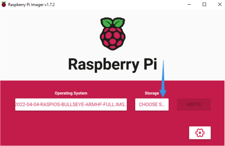

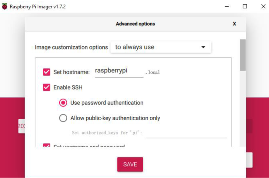

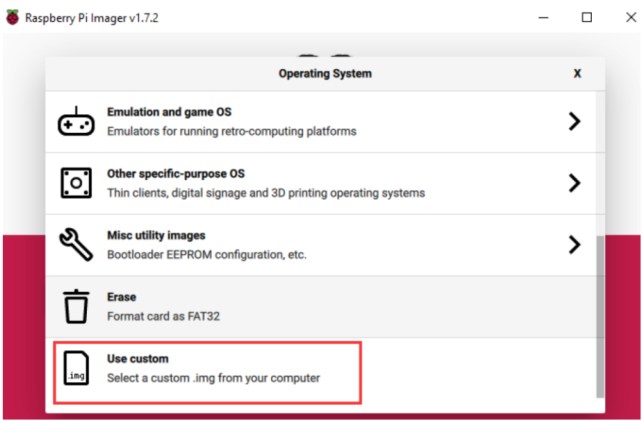

Запись системы на карту microSD
Сначала вставьте карту microSD в кард-ридер и подключите ее к USB-порту ПК. Затем откройте imager tool.
Выберите систему, которую вы только что скачали, в разделе Use custom.
Выберите SD-карту.

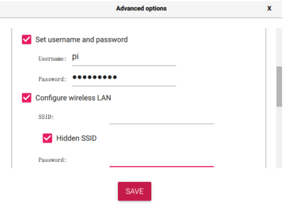

Включите SSH.
Настройте Wi-Fi и местоположение. Здесь мы устанавливаем имя пользователя как pi, пароль как raspberry.

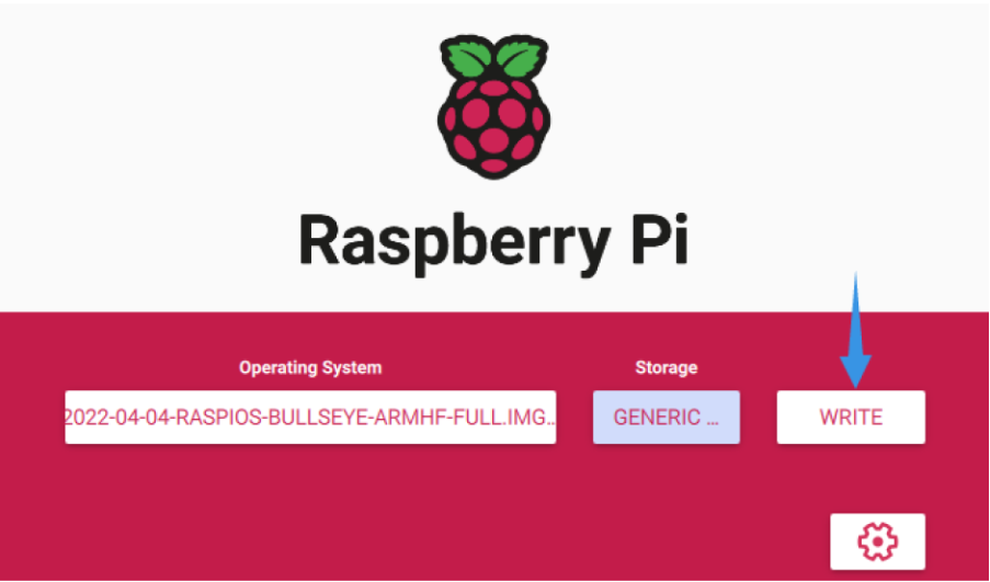

Запись

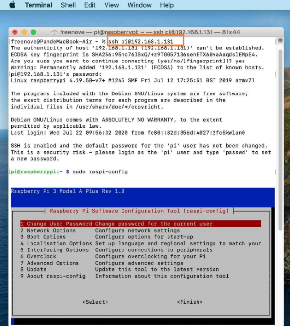

Сообщение sergej_n »
MAC OS Remote Desktop

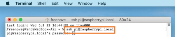

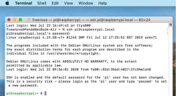

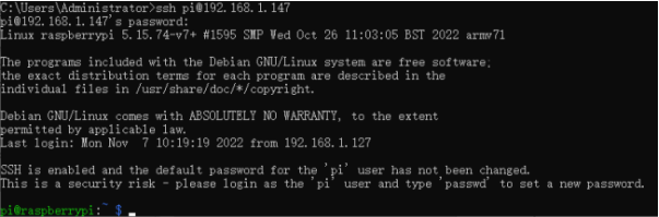

Откройте терминал и введите следующую команду. Если эта команда не работает, перейдите на следующую страницу.
ssh pi@raspberrypi.local
В процессе работы вам может потребоваться ввести "yes".
Вы также можете использовать IP-адрес для входа в RPi. Откройте терминал и введите следующую команду.
ssh pi@192.168.1.131
Когда вы увидите сообщение pi@raspberrypi:~ $, вы успешно вошли в Pi. Тогда вы можете перейти к следующему разделу.

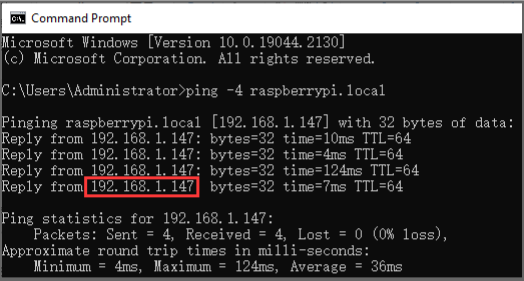

Windows OS Remote Desktop

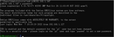

Если вы используете Windows, вы можете воспользоваться следующим способом входа в систему Raspberry Pi. Нажмите Win+R. Введите cmd. Затем используйте эту команду для проверки IP:
ping -4 raspberrypi.local
Или введите клиент маршрутизатора для запроса IP-адреса с именем "raspberrypi".
ssh pi@192.168.1.147

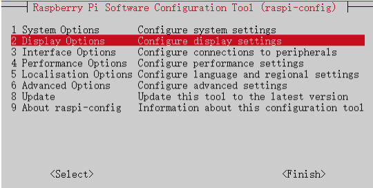

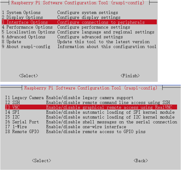

Введите следующую команду и выберите Interface Options->VNC ->Yes->OK->Finish. Здесь может потребоваться перезагрузка Raspberry Pi, выберите OK. Затем откройте интерфейс VNC.
sudo raspi-config
Затем загрузите и установите VNC Viewer в соответствии с системой вашего компьютера, перейдя по следующей ссылке

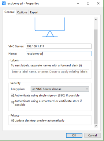

После завершения установки откройте VNC Viewer. Нажмите File-> New Connection. После этого появится интерфейс, показанный ниже
Введите IP-адрес вашего Raspberry Pi и заполните Имя. Нажмите кнопку OK. Затем на панели VNC Viewer дважды щелкните на только что созданное соединение и появится следующее окно.
Введите имя пользователя: pi и пароль: raspberry и нажмите OK.
Итак, вы успешно вошли в систему Raspberry Pi с помощью VNC Viewer.

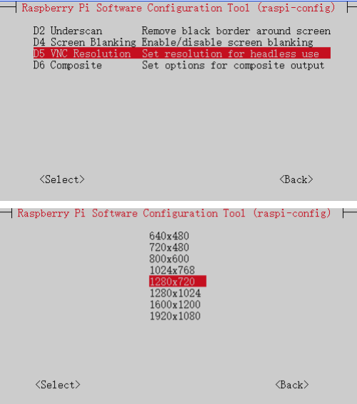

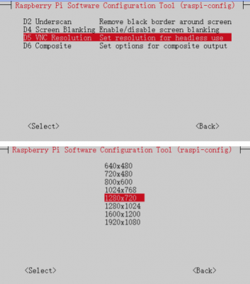

Если разрешение окна слишком маленькое, вы можете установить правильное соотношение сторон, выполнив следующие действия.
sudo raspi-config
Выберите Display Options->VNC Resolution->Proper->разрешение (установите самостоятельно)->OK->Finish->Yes. Затем перезагрузите Raspberry Pi.
Вы успешно вошли в систему Raspberry Pi с помощью VNC Viewer и выполнили соответствующие настройки.
