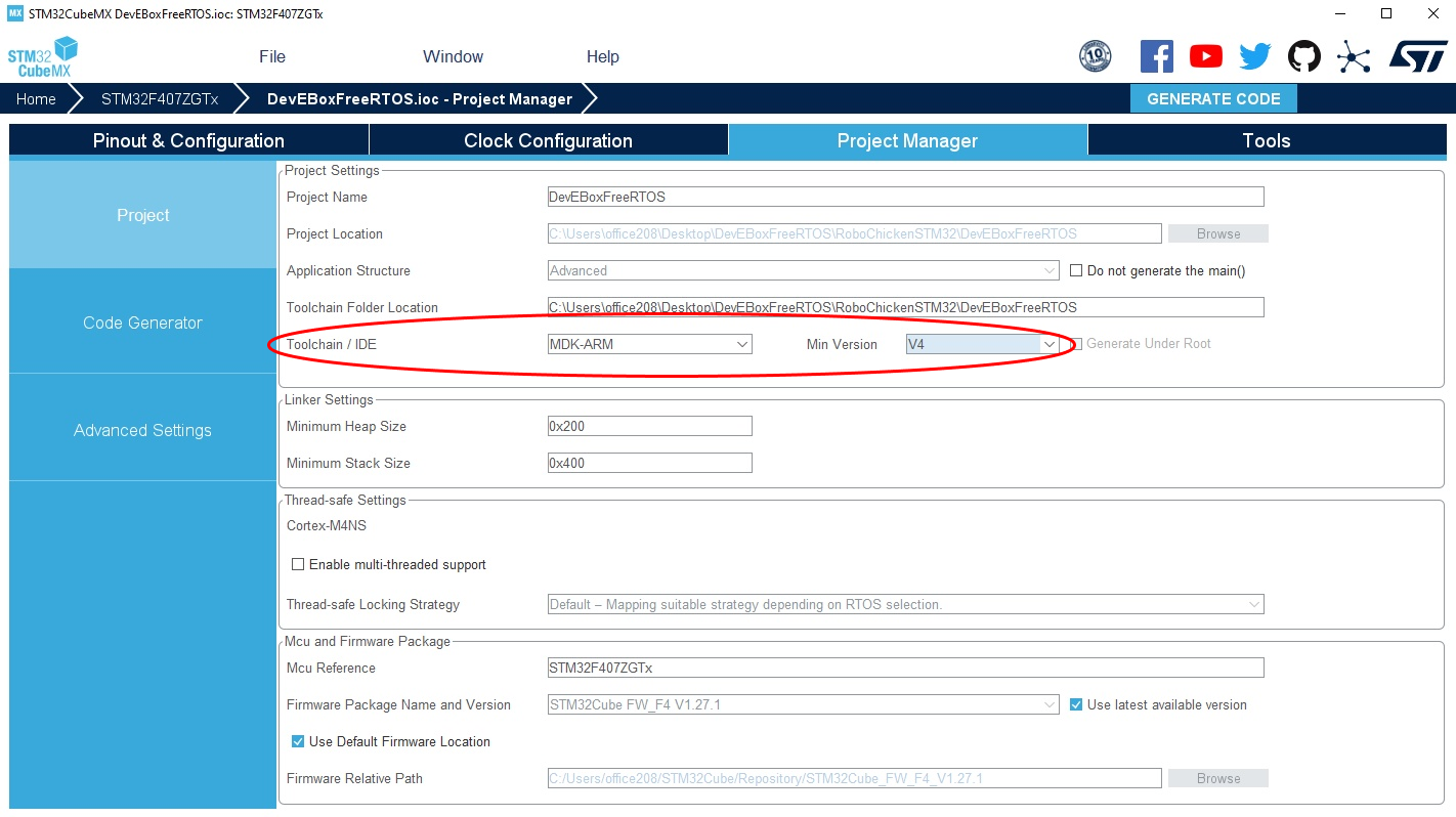

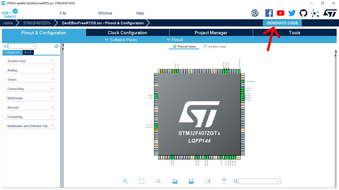

Запускаем STM32CubeMX, во вкладке Project Manager проверяем, что в Toolchain / IDE выбрано MDK-ARV 4 версии

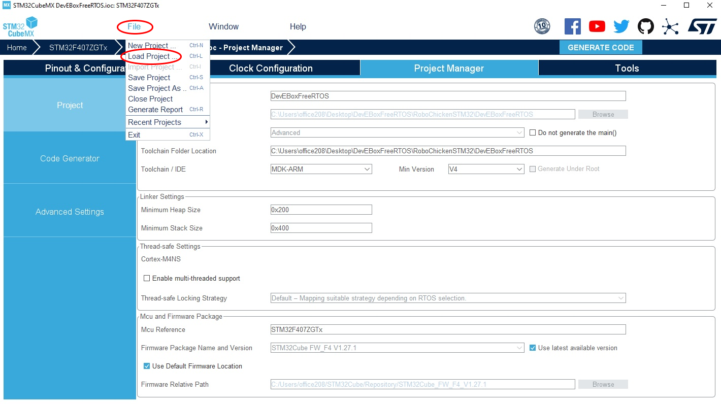

Нажать File -> Load Project и выбрать нужный проект с расширением ioc
После загрузки проекта нажимаем GENERATE CODE

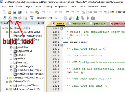

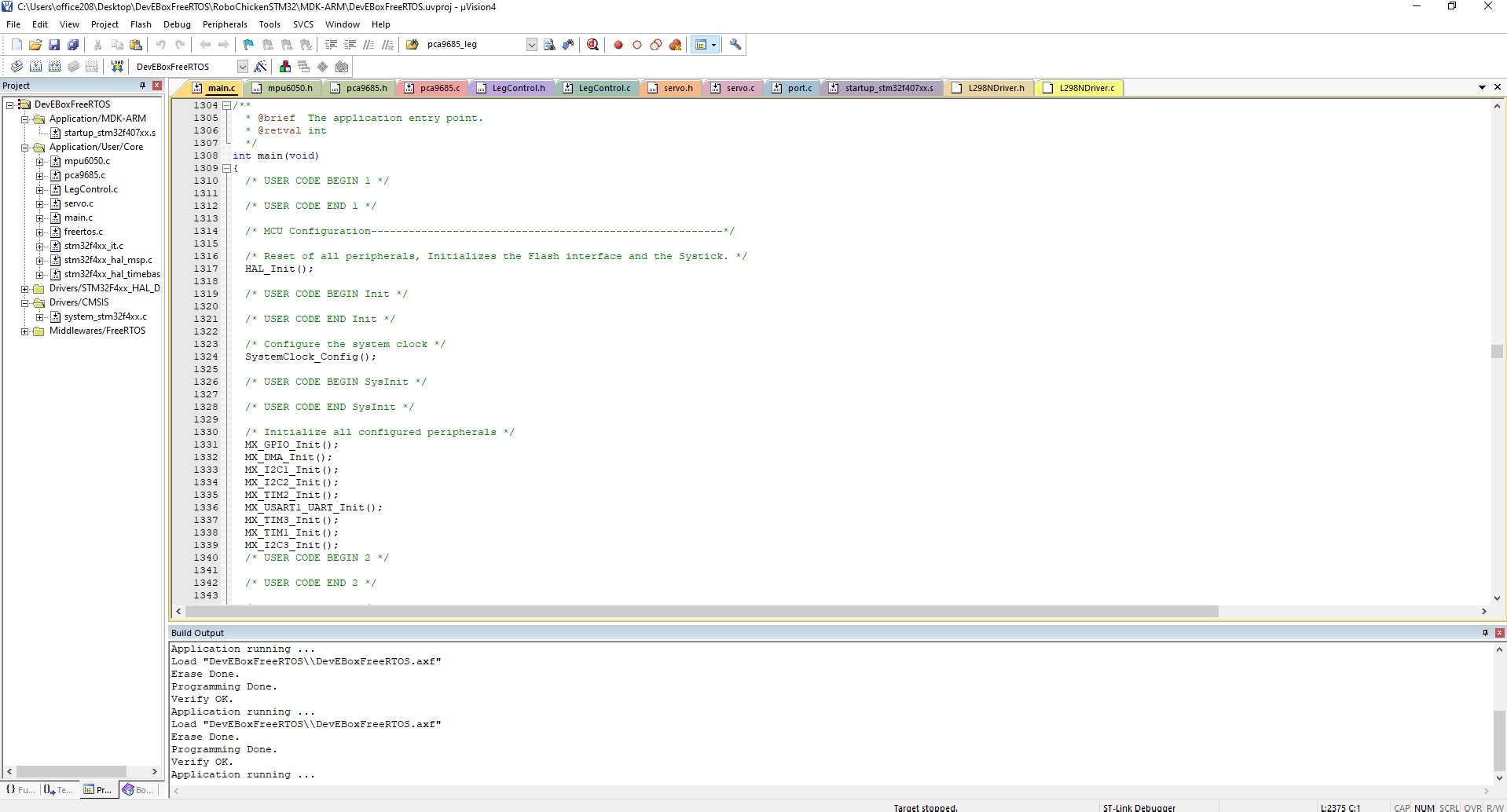

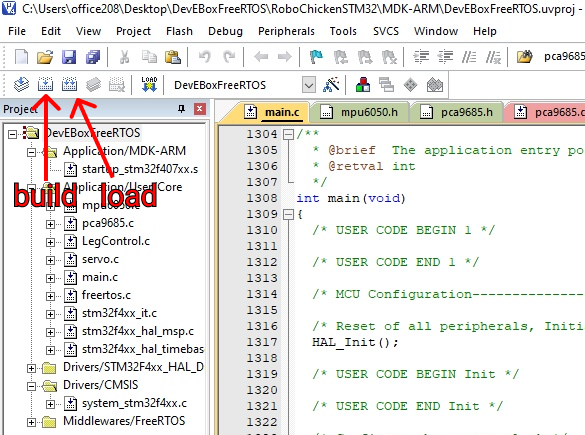

Автоматически открывается программа Keil с исходным кодом программы
После изменения кода нажать Build и после Load. Файл автоматически загрузится в STM

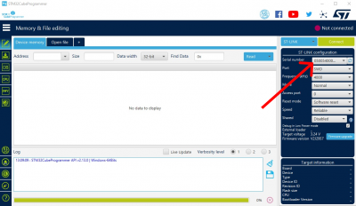

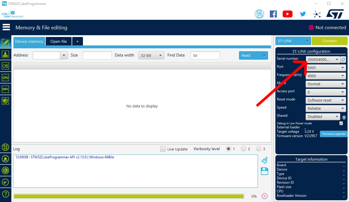

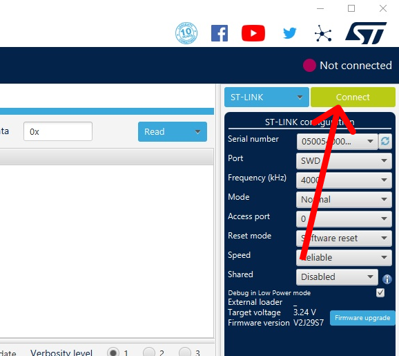

Запускаем программу STM32CubeProgrammer. Проверяем, что в графе Serial number показывается серийный номер

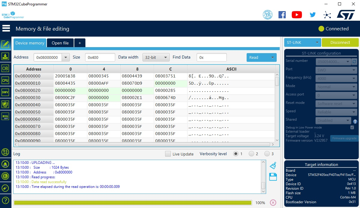

Нажимаем кнопку Connect. Появляется область памяти

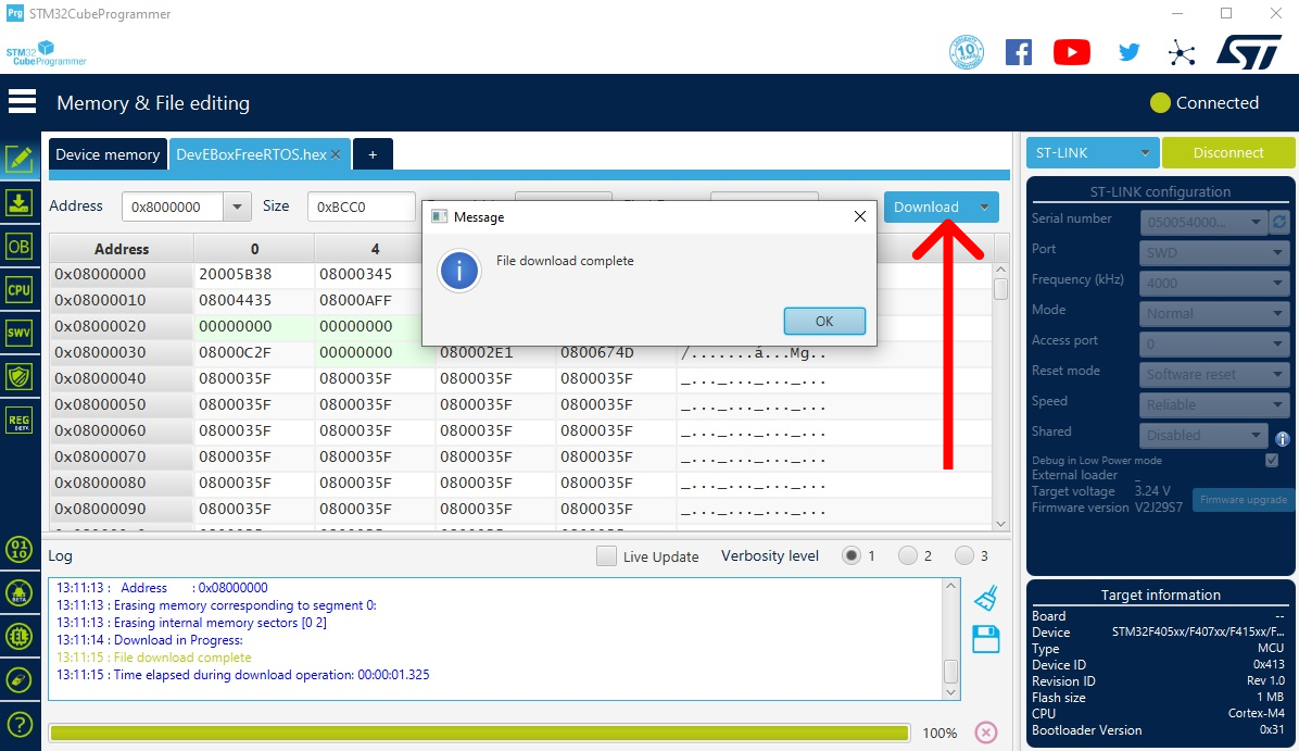

Далее нажимаем Open file и выбираем нужный HEX файл из проекта
Нажимаем кнопку Download и получаем окно об успешной загрузке кода
