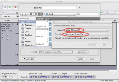

Чтобы создать звуковой файл, запустите программу Audacity, переключите режим записи в моно (Mono) и выберите частоту проекта (Project Rate) равной 8000 Гц.
Чтобы начать запись, щелкните на красной кнопке "Record" (Записать) и запишите свое сообщение. Учтите, что запись не должна быть длиннее секунды. Как только запись будет сделана, в окне Audacity появится изображение звуковой волны. Можно выбрать любую "немую" область в начале или в конце записи и удалить её, оставив только нужную часть звукового блока.
Записанный звук необходимо экспортировать в нужный формат. Для этого опять понадобятся специальные настройки. Выберите в меню "File" (Файл) пункт "Export" (Экспорт аудио), затем в раскрывающемся меню выберите вариант "Other uncompressed files" (Прочие несжатые файлы), перейдите в область настроек "Format options" (Настройки формата) и укажите характеристики WAV (Microsoft) и Unsigned 8 bit PCM, как показано на рисунке ниже. Присвойте файлу имя и пропустите страницу, приглашающую ввести данные об исполнителе.
Программа Audacity выбор параметров экспорта
Только что сгенерированный файл представляет собой двоичные данные. Его нужно преобразовать в список чисел в текстовом виде, разделенных друг от друга запятыми, чтобы его можно было вставить в нашу программу. Запустите для этого утилиту Audio Encoder, загруженную с веб-сайта [highlowtech.org](http://highlowtech.org). Она выведет на экран приглашение на выбор конвертируемого файла - выберите файл, который только что был экспортирован из Audacity
