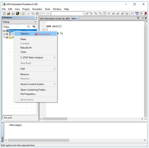

Теперь нам надо настроить проект под конкретный микроконтроллер, а именно STM32F103C8. Нажимаем правой кнопкой мыши на названии нашего проекта и выбираем пункт Options…

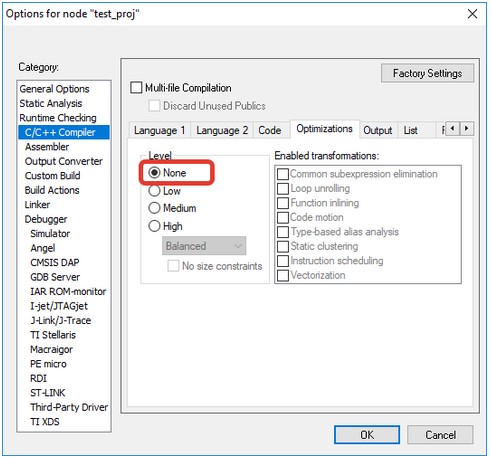

Далее настаиваем уровень оптимизации компиляции. При отладке иногда натыкался на некоторые проблемы при высоком уровне оптимизации, поэтому советую в C/C++ Compiler на вкладке Optimizations ставить None или на крайняк Low:

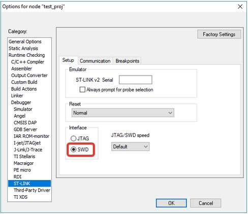

После этого в разделе ST-LINK выбираем тип интерфейса подключения, у нас по SWD:

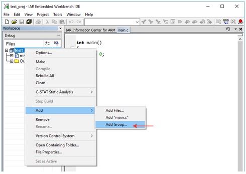

Теперь эти файлы надо добавить в обозреватель проекта в IAR-е. Для удобства создадим группу с одноименным названием CMSIS. Нажимаем правой кнопкой мыши на названии проекта и выбираем Add->Add Group…

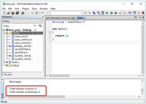

Выбираем Project->Make. Если все сделали правильно, то получаем сообщение об успешной компиляции проекта:
