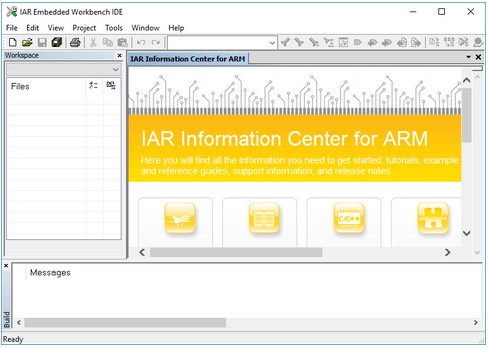

Теперь проводим небольшую подготовительную работу по созданию проекта в IAR ARM. Запускаем среду IAR Embedded Workbench:
В IAR-e все проекты (Projects) находятся внутри Workspace-а, причем количество проектов в одном воркспейсе может быть несколько.

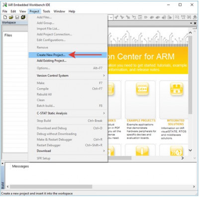

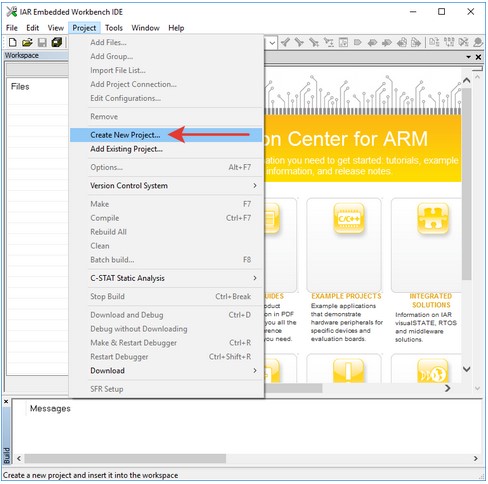

Выбираем Project->Create New Project…

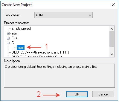

В открывшемся окне выбираем тип проекта: C->main:
Снимок экрана 2023-08-29 153513.jpg (29.98 КБ) 25371 просмотр

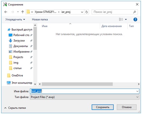

Нажимаем ОК, набираем какое-нибудь имя (в моем случае test_proj) и сохраняем в какой-нибудь папке:

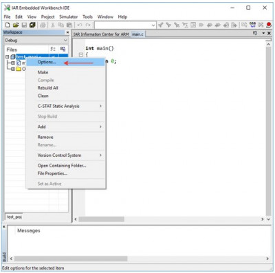

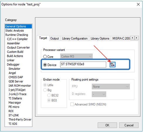

Теперь нам надо настроить проект под конкретный микроконтроллер, а именно STM32F103C8. Нажимаем правой кнопкой мыши на названии нашего проекта и выбираем пункт Options…

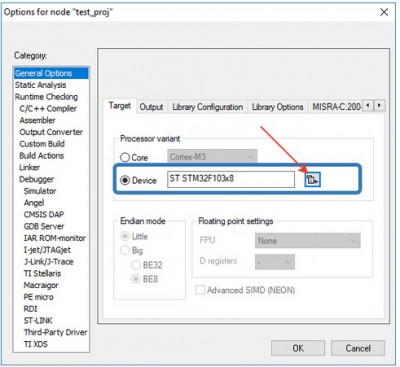

В разделе General Options на вкладке Target выбираем наш микроконтроллер:

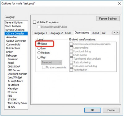

Далее настаиваем уровень оптимизации компиляции. При отладке иногда натыкался на некоторые проблемы при высоком уровне оптимизации, поэтому советую в C/C++ Compiler на вкладке Optimizations ставить None или на крайняк Low:

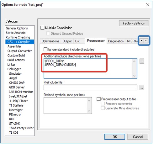

Складывать все файлы исходников в корень проекта не очень хорошая идея, в дальнейшем будет трудно ориентироваться среди кучи файлов, поэтому для CMSIS создадим одноименную папку CMSIS . Но нам необходимо указать компилятору путь, где искать исходники. Для этого на вкладке Preprocessor надо указать путь к папке с библиотекой. Чтоб не указывать абсолютные пути, в IAR-е существует переменная $PROJ_DIR$, в которой хранится путь к папке с проектом:
$PROJ_DIR$\
$PROJ_DIR$\CMSIS\
Первая строчка указывает на корень проекта, где лежит main.c, это вроде как не обязательно, но пусть будет, вторая на будущую папку с CMSIS. Обращаем внимание на стрелки прокрутки вкладок, выделил синим:

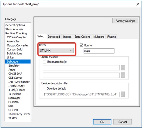

Теперь отладчик. В разделе Debugger на вкладке Setup выбираем ST-LINK, который идет в комплекте с отладочными платами Discovery:

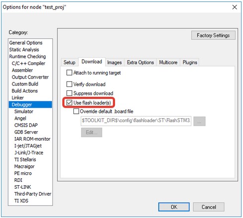

и на вкладке Download ставим галочку Use flash loader(s):

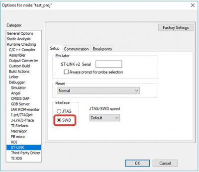

После этого в разделе ST-LINK выбираем тип интерфейса подключения, у нас по SWD:

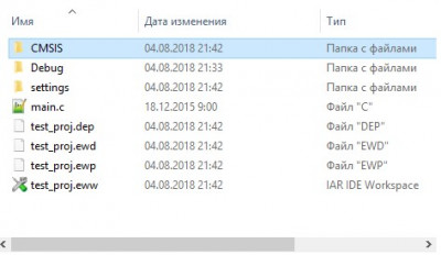

После этого идем в каталог с проектом и создаем там папку CMSIS, в нее мы будем складывать файлы библиотеки CMSIS:

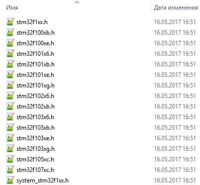

Вначале идем в .\CMSIS\Device\ST\STM32F1xx\Include:
Снимок экрана 2023-08-29 160627.jpg (40.12 КБ) 25371 просмотр
У нас тут куча .h файлов для разных микроконтроллеров, но чего-нибудь наподобие stm32f103x8.h не видно. Открываем stm32f1xx.h. Там есть вот такая вещь:

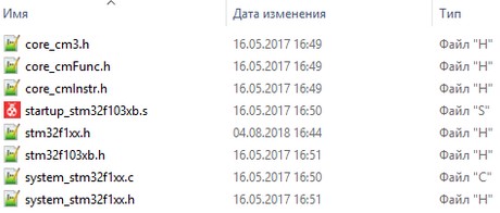

stm32f1xx.h
stm32f103xb.h
system_stm32f1xx.h
Далее переходим в .\CMSIS\Device\ST\STM32F1xx\Source\Templates и отсюда забираем файл system_stm32f1xx.c
После нам нужен стартап-файл. Заходим в .\CMSIS\Device\ST\STM32F1xx\Source\Templates\iar. Там нас так же ждет большое количество файлов и мы так же ищем тот, который оканчивается на xB: startup_stm32f103xb.s. Копируем его в $PROJ_DIR$\CMSIS\.
Затем переходим в .\CMSIS\Include и забираем вот эти 3 файла:
core_cm3.h
core_cmFunc.h
core_cmInstr.h
Так как в STM32F103C8 микропроцессорное ядро Cortex M3, то и берем соответствующие исходники.
Итого 8 файлов:
stm32f1xx.h
stm32f103xb.h
system_stm32f1xx.h
system_stm32f1xx.c
core_cm3.h
core_cmFunc.h
core_cmInstr.h
Вот так это должно выглядеть в папке $PROJ_DIR$\CMSIS:

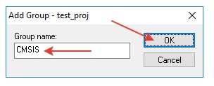

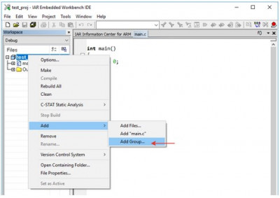

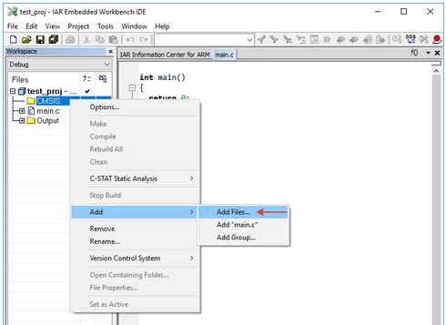

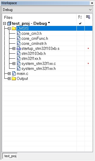

Теперь эти файлы надо добавить в обозреватель проекта в IAR-е. Для удобства создадим группу с одноименным названием CMSIS. Нажимаем правой кнопкой мыши на названии проекта и выбираем Add->Add Group…
Вводим название группы и нажимаем OK:
Снимок экрана 2023-08-29 161925.jpg (10.76 КБ) 25371 просмотр

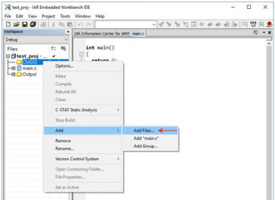

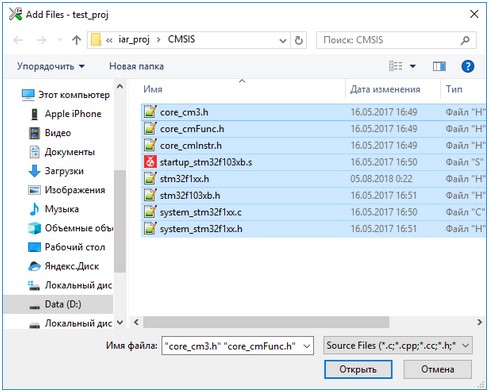

После этого в группу CMSIS добавляем файлы из папки CMSIS:
В открывшемся диалоге выбираем все файлы и нажимаем Открыть:
В результате получаем вот это:

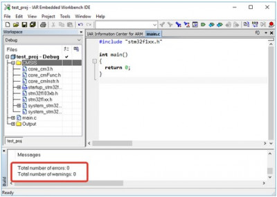

Далее пишем следующий main:
#include "stm32f1xx.h"
int main()
  return 0;
Выбираем Project->Make. Если все сделали правильно, то получаем сообщение об успешной компиляции проекта:
