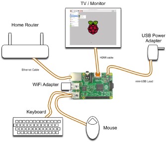

Чтобы настроить Raspberry Pi, к нему нужно подключить мышь, клавиатуру и монитор. После завершения настройки клавиатуру, мышь и монитор можно будет отключить, а для управления Raspberry Pi подключиться к нему с другого компьютера по безопасному сетевому протоколу ЅЅH. Однако, прежде чем вы дойдете до этого этапа, периферия должна быть к Raspberry Pi подключена, не настроить. Иначе вам его не настроить
Для настройки Raspberry Pi понадобится следующее оборудование:
  • клавиатура и мышь с USB-разъемами (стандартная периферия для ПК вполне подойдет);
  • монитор или телевизор с HDMI-видеовыходом и HDMI-кабелем;
  • сетевой адаптер питания с напряжением 5 В и током не менее 1 А, оснащенный
    разъемом Місто-USB для подключения к Raspberry Рі
Подготовка Raspberry Pi к настройке
Снимок экрана 2023-08-21 141658.jpg (20.15 КБ) 19049 просмотров
  • Ethernet-кабель для подключения к маршрутизатору или подключаемый по USB адаптер Wi-Fi;
  • карта памяти MicroSD. Карты объемом 4 Гбайт вполне достаточно, однако на карте объемом 8 Гбайт будет больше места для ваших файлов и любых про- грамм, которые вы захотите на Raspberry Pi установить. В любом случае выбирайте карту памяти класса 10 - это поможет повысить производительность системы;
  • второй компьютер и адаптер MicroSD, чтобы подготовить карту памяти, помещаемую в Raspberry Pi. В качестве альтернативы можно приобрести специальную карту памяти NOOBS, на которой уже предустановлено все необходимое ПО
На рисунке показано типичное оснащение для настройки Raspberry Pi. Как минимум на этапе установки операционной системы Raspberry Pi нужно включать там, где можно напрямую выйти на маршрутизатор, подключенный к Интернету. Когда операционная система будет установлена, вы сможете сконфигурировать USB-адаптер Wi-Fi и, если желаете, продолжать работу в беспроводном режиме.

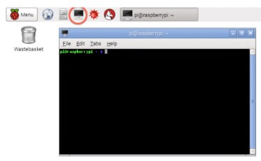

Щелкните на значке терминала в верхней части рабочего стола Raspberry Pi (рис. 1) и в открывшемся окне LXTerminal введите следующую команду (здесь и далее: символ $ в не вводите это приглашение командной строки):
$ sudo raspi-config
Запуск LXTerminal
Запуск LXTerminal

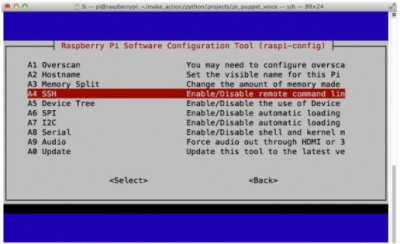

Активация SSH при помощи rasoi-config
В результате откроется инструмент raspi-config для настройки Raspberry Pi. При помощи клавиш со стрелками перейдите в его меню к пункту Advanced (Дополнительно) и нажмите клавишу <Enter>. Затем вновь воспользуйтесь клавишами со стрелками и выберите пункт SSH (рис. 2).
Выберите затем пункт Enable (Активировать), после чего выполните в меню команду Finish (Готово). Теперь на вашем Raspberry Pi активирован протокол SSH для удаленного доступа.

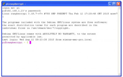

Введите в поле Host Name (or IP address) (Хост-имя или IP-адрес) ІР-адрес вашего Raspberry Pi (см. ранее врезку «Поиск IP-адреса Raspberry Pi») и нажмите кнопку Open (Открыть). Система предложит вам зайти на рі (рис. 3.7). Введите имя пользователя: рі и пароль: raspberry - все, вы вошли. Теперь вы можете вводить в PuTTY команды на вашем основном компьютере и они будут выполняться на Raspberry Pi.
ЅЅН в Мас ОЅ или Linux
Если вы работаете на компьютере под управлением операционной системы Мас ОЅ или Linux, то программы для подключения к Raspberry Pi на вашем компьютере уже предустановлены. Откройте сеанс работы с терминалом и введите следующую команду, заменив в ней IP-адрес платы Raspberry Pi (192.168.1.23) адресом своей платы Raspberry Pie:
$ ssh 192.168.1.23 -1 pi
удаленное управление Raspberry Pi по протоколу SSH
Сделав это в первый раз, вы увидите следующее сообщение:
The authenticity of host 1192.168.1.23 (192.168.1.23)' can't be established.
RSA key fingerprint is 48:8f:c3:07:c2:04:9e:8b:59:ed:53:2b:0b:d0:aa:e5.
Are you sure you want to continue connecting (yes/no)? yes
Warning: Permanently added *192.168.1.23' (RSA) to the list of known hosts.
p10192.168.1.23's password:
Чтобы продолжить работу, подтвердите аутентичность того компьютера, к которому подключаетесь, - введите yes. С этого момента все вводимые вами команды на самом деле будут выполняться на Raspberry Pi, а не на вашем компьютере.

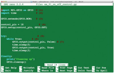

На рисунке редакторnano показан в действии.
Редактор nano
Редактор nano
Поскольку nano предназначен для работы в среде с командной строкой (например, в LXTerminal или по SSH), для перехода по файлу приходится пользоваться клавишами со стрелками, а не мышью. Когда вы соберетесь сохранить файл, нажмите сочетание клавиш <Ctrl>+<Х>, затем клавишу <Y> и, наконец, клавишу <Enter>. чтобы подтвердить сохранение.
