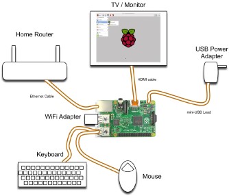

Чтобы настроить Raspberry Pi, к нему нужно подключить мышь, клавиатуру и монитор. После завершения настройки клавиатуру, мышь и монитор можно будет отключить, а для управления Raspberry Pi подключиться к нему с другого компьютера по безопасному сетевому протоколу ЅЅH. Однако, прежде чем вы дойдете до этого этапа, периферия должна быть к Raspberry Pi подключена, не настроить. Иначе вам его не настроить
Для настройки Raspberry Pi понадобится следующее оборудование:

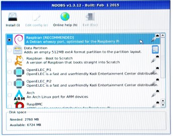

Подготовка карты памяти MicroSD с предустановленным программным обеспечением
Когда компьютер Raspberry Pi только появился на рынке, чтобы подготовить к работе его карту памяти приходилось пользоваться специальным ПО для записи образов операционных систем. Однако технология NOOBS эти сложности отменила - теперь вся подготовка карты сводится к копированию на нее нужных файлов, и никакого специального форматирования не требуется.
Самые свежие инструкции по настройке карты МісгоSD при помощи NOOBS вы найдете по адресу https://www.raspberrypi.org/help/noobs-setup/ Загрузив Raspberry Pi с карты NOOBS, вы увидите предложение выбрать операционную систему (рис.). Обязательно выберите рекомендуемую опцию Raspbian.
После длительной загрузки и многих перезагрузок ваш Raspberry Pi будет готов к работе. Теперь, если у вас есть USB-адаптер Wi-Fi, можно его сконфигурировать и подключиться к беспроводной сети при помощи утилиты Wi-Fi Config, которую вы найдете в разделе Preferences (Настройки) меню рабочего стола загруженной на Raspberry Pi операционной системы Raspbian.
- клавиатура и мышь с USB-разъемами (стандартная периферия для ПК вполне подойдет);
- монитор или телевизор с HDMI-видеовыходом и HDMI-кабелем;
- сетевой адаптер питания с напряжением 5 В и током не менее 1 А, оснащенный
разъемом Місто-USB для подключения к Raspberry Рі
- Ethernet-кабель для подключения к маршрутизатору или подключаемый по USB адаптер Wi-Fi;
- карта памяти MicroSD. Карты объемом 4 Гбайт вполне достаточно, однако на карте объемом 8 Гбайт будет больше места для ваших файлов и любых про- грамм, которые вы захотите на Raspberry Pi установить. В любом случае выбирайте карту памяти класса 10 - это поможет повысить производительность системы;
- второй компьютер и адаптер MicroSD, чтобы подготовить карту памяти, помещаемую в Raspberry Pi. В качестве альтернативы можно приобрести специальную карту памяти NOOBS, на которой уже предустановлено все необходимое ПО
- Вложения
- Система NOOBS предлагает выбрать операционную систему для установки

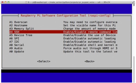

Щелкните на значке терминала в верхней части рабочего стола Raspberry Pi (рис. 1) и в открывшемся окне LXTerminal введите следующую команду (здесь и далее: символ $ в не вводите это приглашение командной строки):
$ sudo raspi-config
В результате откроется инструмент raspi-config для настройки Raspberry Pi. При помощи клавиш со стрелками перейдите в его меню к пункту Advanced (Дополнительно) и нажмите клавишу <Enter>. Затем вновь воспользуйтесь клавишами со стрелками и выберите пункт SSH (рис. 2).
Выберите затем пункт Enable (Активировать), после чего выполните в меню команду Finish (Готово). Теперь на вашем Raspberry Pi активирован протокол SSH для удаленного доступа.

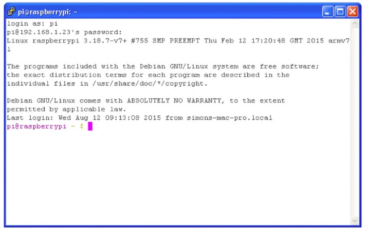

$ ssh 192.168.1.23 -1 pi Сделав это в первый раз, вы увидите следующее сообщение:
The authenticity of host 1192.168.1.23 (192.168.1.23)' can't be established.
RSA key fingerprint is 48:8f:c3:07:c2:04:9e:8b:59:ed:53:2b:0b:d0:aa:e5.
Are you sure you want to continue connecting (yes/no)? yes
Warning: Permanently added *192.168.1.23' (RSA) to the list of known hosts.
p10192.168.1.23's password:
Чтобы продолжить работу, подтвердите аутентичность того компьютера, к которому подключаетесь, - введите yes. С этого момента все вводимые вами команды на самом деле будут выполняться на Raspberry Pi, а не на вашем компьютере.

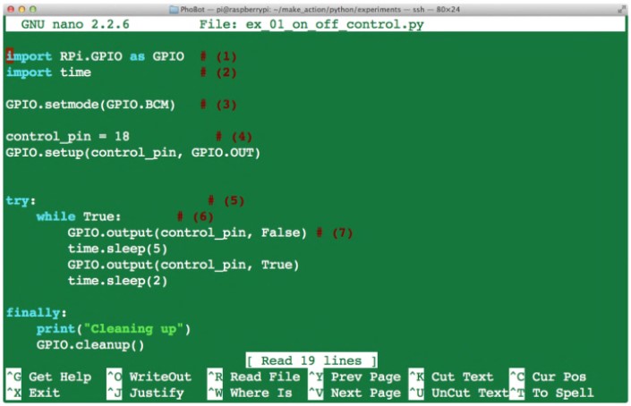

Весь код для Raspberry Pi написан на языке программирования Python. Чтобы запустить программу на Python, называемую testpy, надо выполнить следующую команду: $ python test.py
Другая команда, с которой вам доведется часто иметь дело, называется sudo. Она применяется для запуска следующей за ней команды в режиме суперпользователя. Дело в том, что Linux пытается защититься от случайного удаления важных файлов операционной системы и выполнения других критических действий и не дает такого права обычным пользователям. При этом имеется в виду, что пользователь, вы- ступающий от имени суперпользователя, знает, что делает. Тем не менее, работа в режиме суперпользователя нужна для получения доступа к контактам GPIО, к чему в этой книге потребуется прибегать довольно часто.
Например, если программа test.pу использует контакты GPIO, то запускать ее по- требуется следующей командой:
$ sudo python test.py
На рисунке редакторnano показан в действии. Поскольку nano предназначен для работы в среде с командной строкой (например, в LXTerminal или по SSH), для перехода по файлу приходится пользоваться клавишами со стрелками, а не мышью. Когда вы соберетесь сохранить файл, нажмите сочетание клавиш <Ctrl>+<Х>, затем клавишу <Y> и, наконец, клавишу <Enter>. чтобы подтвердить сохранение.
$ sudo raspi-config
