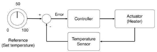

На рисунке показано, почему такие системы называются контурами управления.
В случае с термостатом в доме устанавливается желаемая температура - назовем ее контрольной, или заданной, температурой. Температурный датчик измеряет фактическую температуру. Вычитанием фактической температуры из заданной определяется величина рассогласования. Затем контроллер получает эту величину для вычисления мощности, подаваемой на нагреватель.
Контур управления (на примере термостата)
В самом простом варианте нагреватель только включается и выключается. Если рассогласование температур имеет положительную величину (т. е. заданная темпе ратура выше фактической), значит, в доме достаточно холодно, чтобы включить нагреватель. Или же, если фактическая температура стала выше заданной, значит, в доме достаточно жарко, чтобы снова отключить нагреватель.

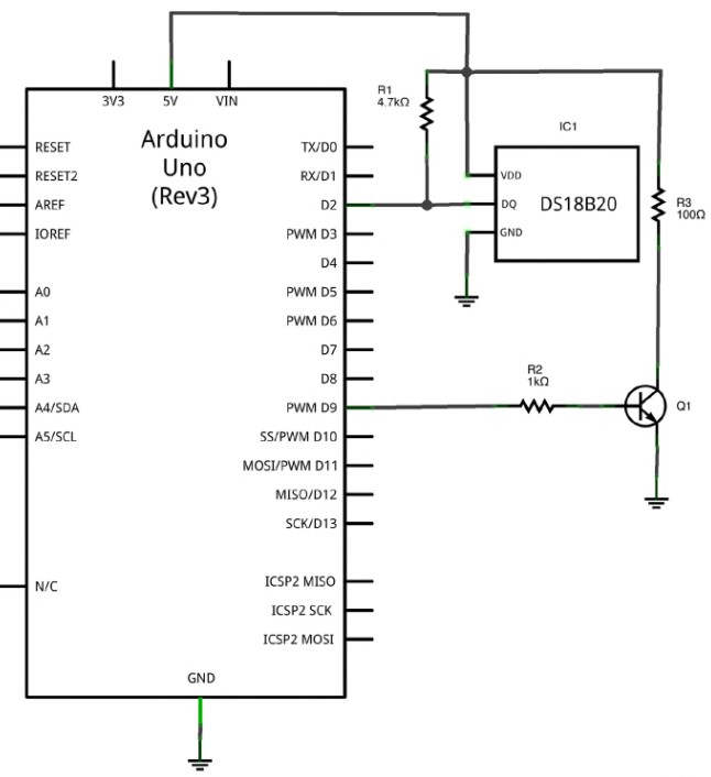

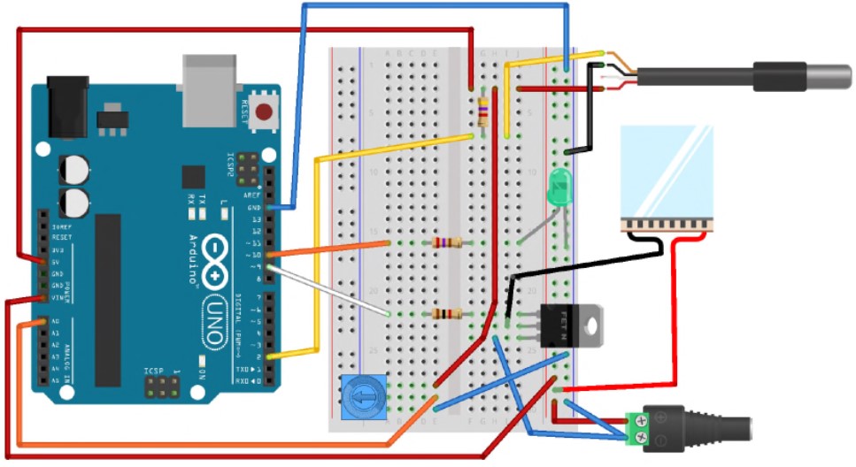

Принципиальная схема эксперимента
Принципиальная схема для нашего эксперимента показана на рисунке ниже. Она фактически состоит из двух частей: температурного датчика DS18B20, которому требуется гасящий резистор R1 номиналом 4,7 кОм, и нагревательной части, в центре которой установлен транзистор Q1. Резистор R2 ограничивает ток, поступающий на базу транзистора, а резистор R3 служит в качестве нагревательного элемента.
Принципиальная схема эксперимента с термостатом на основе включения/выключения

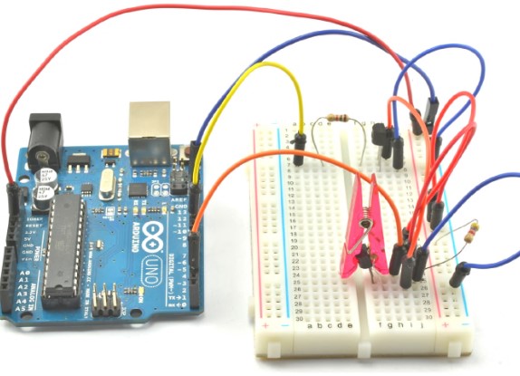

Макетная схема эксперимента
Схема, собранная для проведения эксперимента на макетной плате, показана на рисунке ниже.
Собранная на макетной плате схема для термостата на основе включения/выключения

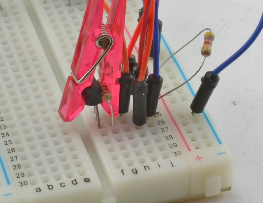

Резистор нагревателя R3 размещается сразу же за плоской стороной датчика DЅ18В20 - чтобы их можно было крепко прижать друг к другу небольшой прищепкой.
В схеме задействованы два контакта Arduino: контакт D9 служит для управления транзистором, включая и выключая с его помощью питание резистора, выступающего в роли нагревателя, а контакт D2 является входом сигнала от цифрового датчика.
Размещайте транзистор и микросхему DS18B20 правильно- к правому краю макетной платы.
Резистор и датчик DS18B20 прижаты друг к другу небольшой прищепкой

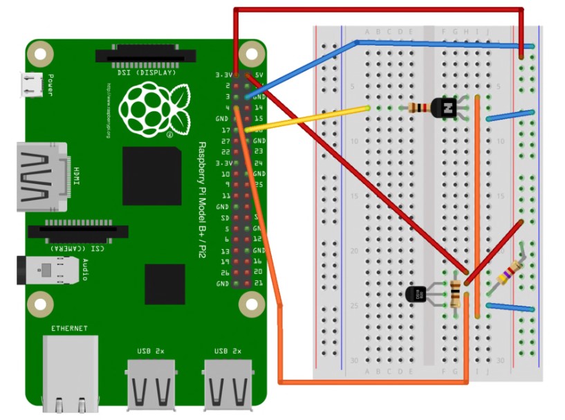

Микросхема DВ18B20 работает на шине под названием 1-Wire («один провод»). Чтобы использовать эту микросхему в качестве датчика для Arduino, нужно загрузить две библиотеки Arduino и установить их в среду Arduino IDE.

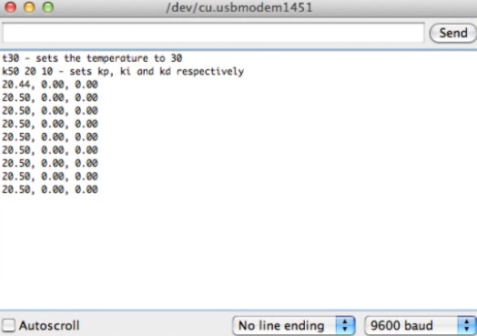

Загрузите программу и откройте окно монитора порта в нем должен появиться постоянный поток считанных температурных данных (учтите, что микросхема DS18B20 разработана для работы по температурной шкале Цельсия, и, поскольку этой главе присуща некая научная составляющая, я на всем ее протяжении придерживаюсь температурных единиц, выраженных в градусах Цельсия):
t30 - устанавливает температуру на 30
21.75, 0.00, 0
21.69, 0.00, 0
21.75, 0.00, 0
21.69, 0.00, 0
21.75, 0.00, 0
В трех выводимых столбцах показываются: измеренная температура, заданная температура (в данном случае 0) и индикатор включения электропитания нагревателя (0 или 1).
Введите команду t30, чтобы установить желаемую температуру равной 30°С. Температура тут же начнет подниматься, поскольку нагреватель сразу включится, о чем будет свидетельствовать цифра в третьем столбце:
21.75, 0.00, 0
21.75, 0.00, 0
Установленная температура 30.00
21.75, 30.00, 1
21.75, 30.00, 1
21.81, 30.00, 1
21.94, 30.00, 1
22.06, 30.00, 1

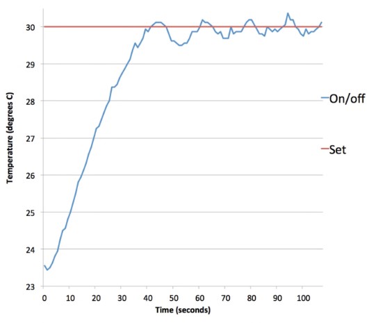

Получилось! Вы создали термостат, и он вполне может пригодиться для решения многих задач. Но не трудно заметить, что температура «рыскает» вокруг заданного значения в 30 градусов. Размах этого рысканья можно увидеть, скопировав фрагмент данных, вставив его в файл, используя текстовый редактор, и задав для имени файла расширение csv. Затем этот файл можно импортировать в удобную для вас программу электронной таблицы и создать из данных файла график, получив в ре зультате изображение, один из вариантов которого показан на рисунке ниже.
построение графика температуры простого термостата, работающего на основе включения/выключения
Как видите, температура колеблется выше-ниже заданной почти на полградуса. Существенно улучшить наши результаты можно за счет использования уже упомянутой ранее технологии управления, называемой пропорционально-интегрально- дифференциальным регулированием (ПИД). И хотя само название ПИД - наводит на мысль о применении сложных математических выкладок, всю работу можно упростить, следуя нескольким основным правилам.

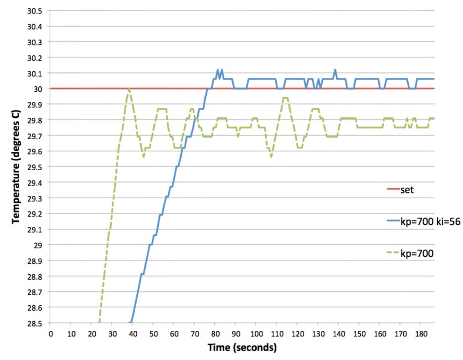

Для более точного поддержания температуры следует воспользоваться пропорционально-интегрально-дифференциальным (ПИД) регулированием.
Вместо простого включения/выключения нагревателя, ПИД-контроллер регулирует выходную мощность нагревателя (или другого исполнительного устройства), принимая в расчет три фактора: пропорциональность, интегральность и дифференциальность.
Предупреждение
В этом разделе нам предстоит более глубокое погружение в теорию. Вопросы по ПИД управлению мне задавались весьма часто, и в качестве одной из основных целей я выбрал рассмотрение принципов работы и применения ПИД-регулирования.
Пропорциональность (П)
Используя одну лишь П-часть ПИД-контроллера и игнорируя две остальные - И и Д. можно на многих системах добиться весьма неплохих результатов. части- Поэтому на каждой новой системе в любом случае следует начинать с одной только части П. и смотреть, насколько приемлемым окажется результат.
Пропорциональное управление означает, что подаваемая на нагреватель мощность пропорциональна рассогласованию. Чем больше рассогласование, т. е. чем ниже фактическая температура от заданной, тем больше мощности подается на нагрева тель. Как только фактическая температура близко подходит к заданной, мощность снижается, и получается, что фактическая температура не настолько сильно пре- вышает заданную, как показано на рисунке "построение графика температуры простого термостата, работающего на основе включения/выключения". В зависимости от системы, она, скорее всего, все же превысит заданную, но совсем не настолько, как это происходит при простом управлении на основе включения/выключения. Этот процесс отчасти напоминает приближение на машине к знаку СТОП подъезжая к нему, вы начинаете тормозить заранее, а не непосредственно у самого знака.
Если фактическая температура выше заданной, рассогласование будет отрицательным, и это должно выразиться в отъеме мощности от нагревателя. Если нагреватель был бы элементом Пельтье, то можно было бы, используя Н-мост, пустить ток через него в обратном направлении и превратить его из нагревателя в охладитель. Впрочем на практике, если только окружающая температура не сильно отличается от заданной, так делать не приходится. Вместо этого можно просто дать системе остыть (или нагреться) естественным образом.
Рассогласование, на котором основывается вычисление подаваемой выходной мощности в случае с термостатом, - это разница температур. Выражая его в градусах Цельсия, получим, что если заданная температура равна 30°С, а измеренная - 25°С, то рассогласование равно 5°С (30°C 25°С). Если для установки выходной мощности используется ШИМ-схема Arduino, то выход будет иметь значение в диапазоне от 0° до 255°С. Поэтому непосредственная установка на величину рассогласования (5) приведет к подаче на нагреватель слишком малой мощности, которой, скорее всего, не хватит, чтобы он нагрелся до 30°С. Следовательно, чтобы получить значение подаваемой выходной мощности, рассогласование умножается на число, называемое kp (которое иногда называют также увеличением, от англ. gain). Изменение kp определит, насколько быстро температура станет подниматься до заданной. При низком значении kp температура может никогда не дойти до за- данной, но при слишком высоком значении kp система будет вести себя точно так же, как контроллер температуры на основе включения/выключения, и фактическая температура станет колебаться вокруг заданной температуры. На рисунке ниже показано, как различные значения к меняют поведение идеализированной системы.

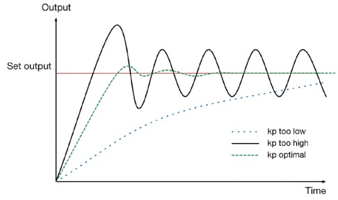

Влияние величины кр (gain) на выход в пропорциональном контроллере
Здесь видно, что если значение к недостаточно высоко, температура может никогда не подняться до заданной, или же на это может уйти слишком много времени. С другой стороны, если значение ко слишком велико, на выходе начнутся колебания, и их величина не станет уменьшаться. Подходящее значение kp будет быстро подгонять выход до заданного уровня, возможно, с небольшим превышением, а затем колебания быстро сойдут (успокоятся) на приемлемо низкий уровень.
Поиск подходящего значения kp называется настройкой системы. Настройка ПИД-регулирования будет рассмотрена далее.

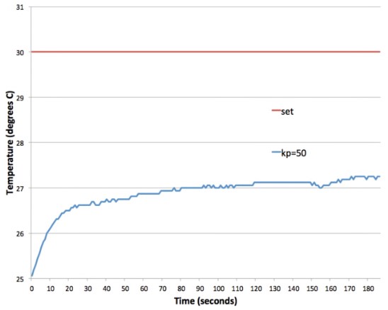

Вернемся к примеру с заданной температурой, равной 30°С, но при фактической температуре 25°С. В этом случае по-прежнему желательно, чтобы на нагревателе рассеивалась максимальная мощность, т. е. для ШИМ был бы установлен коэффициент заполнения 255 (100%). Если в качестве значения kp выбрать 50, то рассогласование в 5 единиц приведет к подаче следующей выходной мощности:
Выход = рассогласование х kp=5 х 50 = 250
Как только система окажется всего в 1°С от заданной температуры, выходная мощность упадет до следующего значения:
Выход = рассогласование х kp=1 х 50= 50
Этой мощности может хватить, а может и не хватить для достижения системой заданной температуры. Системы отличаются друг от друга, поэтому контроллер нуждается в настройке.
Интегральность (И)
Если предположить, что от пропорционального управления мощностью нужной точности добиться не удается, в вычисления может понадобиться добавить некое значение I, чтобы выходная мощность вычислялась по следующей формуле:
Выход = рассогласование х kp+I x ki
Здесь присутствует новая константа ki, масштабирующая наше новое загадочное свойство по имени I (откроем секрет- это как раз и есть Интегральность), и выходная мощность будет вычисляться путем сложения этой интегральной составляющей с уже рассмотренной нами ранее пропорциональной составляющей. Такой тип контроллера называется ПИ-контроллером (PI, или иногда Р + I, не путайте с Рі в названии Raspberry Pi). Как применение чисто пропорционального контроллера, так и применение ПИ-контроллера, иногда приводит к получению вполне приемлемых результатов, исключая необходимость добавления третьей составляющей ПИД-регулятора, Д.
Интегральная составляющая вычисляется путем сохранения текущей суммы рассогласований при каждом измерении температуры. Когда рассогласование имеет положительное значение (разогрев), I-составляющая будет становиться все больше и больше, превышая значение первоначального ответа. Уменьшение начнется только тогда, когда рассогласование станет отрицательным после превышения заданной температуры.
Как только фактическая температура достигнет заданной, I-составляющая окажет успокаивающее воздействие, сглаживая температурные изменения, чтобы температура лучше закреплялась на желаемом значении.
Единственная проблема, связанная с I-составляющей, заключается в том, что она дает большой прирост по мере подъема температуры, это приводит к возможному большему превышению температуры, после чего требуется время на то, чтобы она снизилась до заданной и стабилизировалась.

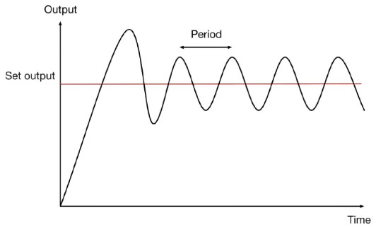

Настройка Циглера-Никольса начинается с установки нулевых значений для ki и kd, чтобы контроллер стал работать в пропорциональном режиме. Значение kp затем постепенно увеличивается, пока выходная мощность не начнет колебаться. Значение kp, при котором это происходит, называется ku
После определения значения ко нужно измерить количество колебаний в секунду (период колебаний, называемый здесь pu).
]определение количества колебаний в секунду (периода колебаний)
Чтобы его получить, нужно нанести на график показания мощности на нагрузке, как это делалось в эксперименте из разд. «Эксперимент: насколько хорош терморегулятор, основанный на включении и выключении?».

В этом эксперименте используется точно то же самое оборудование, что и в экспе рименте из разд. «Эксперимент: насколько хорош терморегулятор, основанный на включении и выключении?». Но при подключении его к Raspberry Pi, нужно про- явить особое внимание, поскольку микросхему DS18B20 и нагреватель из резистора следует запитать на Рі отдельно: микросхему DS18B20 от напряжения 3,3 В, а резисторный нагреватель от напряжения 5 В. Дело в том, что цифровой выход из DS18B20 должен повышаться до 3,3 В, а не до 5 В, чтобы не повредить входные цепи Raspberry Рі.

Оборудование и программа, предназначенные для этого эксперимента, дают нам все необходимое, чтобы провести эксперимент с ПИД-контроллером. Мы можем изменить заданную температуру и три значения kp, ki и kd- и записать влияние, оказываемое ими на выходе. В нашем случае вполне приемлемые результаты будут получены с ПИ-регулятором, поэтому для kd может быть просто установлено значение 0.
Итак, загрузите программу в Arduino и откройте окно монитора порта.
Использование окна монитора порта для тестирования ПИД-регулирования
Настройка контроллера требует времени. Нужно будет записать данные и построить на их основе график, чтобы увидеть, насколько приемлемо поведение системы. Сначала следует подобрать подходящее значение для кр. Давайте просто попробу ем значения 50, 500 и 5000, чтобы получить представление о системе.
Прежде всего установим параметры настройки, введя в окне монитора порта следующие значения: k50 0 0
В результате для kp будет установлено значение 50, а для kі и kd- значения, равные нулю. Если хотите, можете ввести значения с указанием десятичной части (например, k30.0 0.0 0.0). В обоих случаях, числа будут преобразованы в формат чисел с плавающей точкой.
Теперь давайте установим заданную температуру на 30°С (это значение я выбрал как наиболее подходящее, превышающее значение температуры окружающей среды примерно на 7 или 8 градусов):
t30
Температура должна начать подниматься, что станет отображаться на экране, где появятся три столбца, показывающие фактическую температуру, заданную температуру и значение на выходе ШИМ (в диапазоне от 0 до 255);
25.06, 30.00, 246.88
25.19, 30:00, 240.63
25.31, 30.00, 234.38
25.44, 30.00, 228.13
Заметьте, что значение на ШИМ-выходе сохранено в виде числа с плавающей точкой, поэтому у него имеются цифры после десятичной точки. При вызове функции analogWrite это значение должно быть усечено до целого числа в диапазоне от 0 до 255.
Как можно видеть, значение коэффициента заполнения ШИМ в последнем столбце при заданном для kp значении 50 начинает почти сразу же снижаться. Это означает, что значение kp выбрано слишком низким, но вы продолжайте собирать данные еще несколько минут, а затем перенесите их в текстовый файл и импортируйте этот файл в программу электронной таблицы. Я начал копировать данные, когда температура достигла 25°С. Постройте по показателям температуры график и получите примерно такую же картину, что изображена на рисунке ниже.
График изменения температуры с течением времени для кр= 50
Похоже, что при значении kp, равном 50, температура никогда не поднимется до 30°С. Задайте температуру 0°С (t0 - в окне монитора порта) и подождите, пока система не остынет, после чего повторите процедуру сначала для kp со значением 500, а потом со значением 5000. Результаты, полученные при этих трех значениях kp. показаны на рисунке ниже.
Как мы и предполагали, для kp значение 50 слишком мало, 500 уже больше подходит, но при нем значение заданной температуры все еще не достигается, а при значении 5000 система ведет себя как термостат, работающий по принципу включение/выключение. Можно выдвинуть предположение, что для kp вполне подойдет значение 700, особенно, если система получит ускорение в подъеме температуры за счет добавления значения для I-составляющей.
В методе настройки ПИ-контроллера от Циглера-Никольса предлагается вычислять значение ki по следующей формуле:
ki = (1,2 × kр)/pu
Мы прикинули, что для kp вполне подойдет значение 700, а из рисунка следует, что значение pu составляет приблизительно 15 секунд, из чего для ка предлагается значение 56.
График изменения температуры с течением времени для трех значений kp
График изменения температуры с течением времени для П и ПИ-регулирования
Задайте Arduino еще один набор данных: с kp= 700 и k = 56. Результаты, полученные на его основе, показаны на рисунке выше, где они даны в сравнении с результатами для чисто пропорционального регулирования при значении kp равном 700. Ось Y здесь несколько растянута, чтобы можно было увидеть, насколько хороши результаты для ПИ-регулирования.
Как только кривая ПИ-графика достигнет заданной температуры, она будет изме няться на величину, слегка превышающую 0,1 градуса. Температура изменяется ступенчато, а не плавно, поскольку микросхема DS18B20 является цифровым уст ройством с фиксированным шагом.
Потратив дополнительные усилия на проведение экспериментов, можно, наверное, еще улучшить результат, но вряд ли этим стоит заниматься.
Схема, собранная на макетной плате для Raspberry Pi, немного отличается от того, что было собрано для Arduino. Разница в том, что нам нужно, чтобы резисторный нагреватель по-прежнему работал от 5 В, а датчику температуры DЅ18В20, чтобы быть совместимым с GPIO-контактами Raspberry Pі, нужно работать от 3,3 В.
Компоновка макетной платы для подключения к Raspberry Pi

Одно из отличий версии программы для Arduino от версии программы для Raspberry Pi заключается в том, что у Raspberry Pi выход в диапазоне от 0 до 100, а у Arduino - от 0 до 255. Поэтому параметры kp и ki, найденные при настройке Arduino, нуждаются в корректировке под Raspberry Рі. По сути, чтобы подогнать выход под интервал от 0 до 100, можно просто разделить значения kp и ki на 2,5. Это приведет к тому, что у kp будет значение 280, а у ki - 22.
Запустите программу, задайте температуру 30, подключите эти числа, и в результате должны быть получены данные, сходные с теми, что были при использовании версии под Arduino:
$ sudo python ex_11_pid_thermostat.py
Введите заданную температуру в градусах Цельсия 30
kp: 280
ki: 22
kd: 0
23.437, 30, 100 23.437, 30, 100
23.5, 30, 100 23.562, 30, 100
23.687, 30, 100
Построив по этим показателям с помощью электронной таблицы график, я получил результаты, показанные на рисунке. Здесь также используется растянутое представление температуры, которая регулируется довольно точно.
Результаты ПИД-регулирования с использованием Raspberry Pi

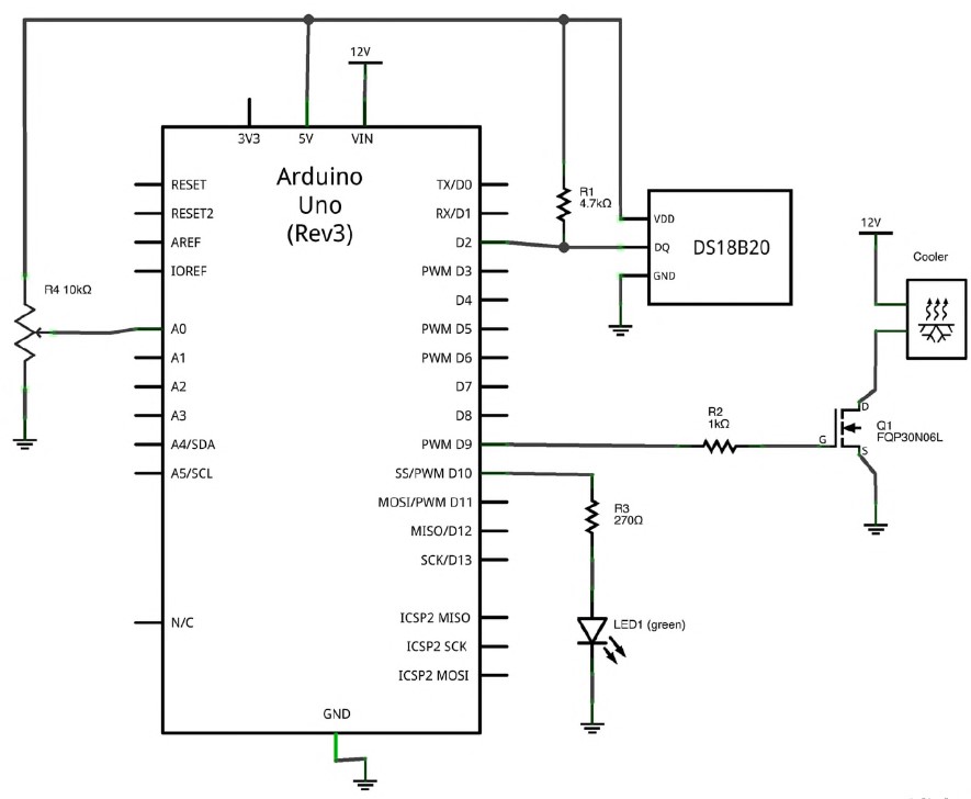

Принципиальная схема этого проекта изображена на рисунке ниже. В левой части схемы показан подстроечный резистор R4, который также называют потенциометром. Подвижный контакт потенциометра подключен к контакту А0, представляющему собой аналоговый вход Arduino. Положением ручки потенциометра на контакте АО устанавливается напряжение, которое замеряется Arduino, а затем используется для установки нужной температуры охладителя.
Потенциометры
Компонент под названием потенциометр должен быть вам известен по регуляторам громкости радиоприемника или усилителя. У него есть ручка, вращающаяся почти на полный оборот.
Область на рисунке выше вокруг R4 показывает, как потенциометр используется в качестве устройства ввода данных в Arduino: верхний контакт потенциометра подключен к линии 5 В, а нижний - к заземлению, при этом на среднем контакте потенциометра напряжение в зависимости от положения ручки будет изменяться в диапазоне от 0 до 5 В
Правая часть схемы на рисунке ниже очень похожа на схему эксперимента из разд «Эксперимент: насколько хорош терморегулятор, основанный на включении и выключении?», за исключением того, что вместо маломощного транзистора МРЅА14 используется мощный МОП-транзистор FQP30N06L. Этот транзистор способен коммутировать подводимый к охладителю ток силой 4 А и более, при этом степень его нагрева позволяет обойтись без радиатора.
Принципиальная схема термостатического охладителя
Предполагая, что вы уже реализовали проект из разд. «Проект: охладитель напитков», для реализации этого проекта нужно выполнить лишь следующие дополнительные действия.

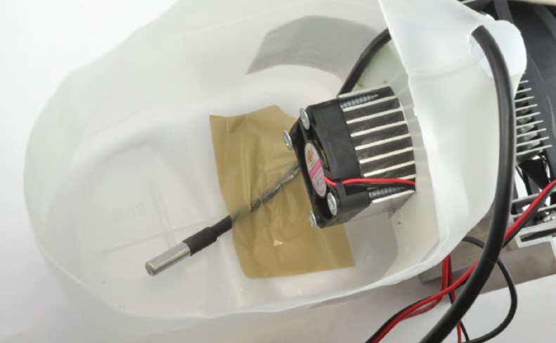

Шаг 1. Добавление температурного датчика
Физическая конструкция охладителя остается точно такой же, что и в проекте из разд. «Проект: охладитель напитков», но теперь к ней добавляется температурный датчик, который следует разместить на дне контейнера - под ставящиеся на него охлаждаемые стаканы или бутылки (рисунок ниже). В данном случае я просто прикрепил датчик ко дну контейнера клейкой лентой, но лучше его все же основательно приклеить.
Шаг 2. Сборка схемы на макетной плате
На рисунке ниже изображена собранная на макетной плате схема, используемая для проекта, а также показаны соединения различных деталей проекта.
Расположите компоненты на макетной плате, убедившись в правильном подключении МОП-транзистора и светодиода. Температурный датчик имеет в своем кабеле четыре провода. Провода с красной и черной изоляцией подключаются соответст венно к общей линии питания (VCC) и к заземлению (GND), а провод с желтой изоляцией является цифровым выходом зонда. Четвертый провод никуда подключать не нужно.
На ручку потенциометра я наколол небольшой клочок бумаги, соорудив из него примитивную шкалу с рисками, позволяющими увидеть задаваемую температуру охладителя.
Схема проекта, собранная на макетной плате

double kp = 1500;     //2
double ki = 50.0;
double kd = 0.0;
const int tempPin = 2;
const int coolPin = 9;
const int ledPin = 10;   //3
const int potPin = A0;
const long period = 1000; // >750
OneWire oneWire(tempPin);
DallasTemperature sensors(&oneWire);
double setTemp = 0.0;
double measuredTemp = 0.0;
double outputPower = 0.0;
long lastSampleTime = 0;
PID myPID(&measuredTemp, &outputPower, &setTemp, kp, ki, kd, REVERSE); //4
  pinMode(coolPin, OUTPUT);
  pinMode(ledPin, OUTPUT);
  sensors.begin();
  myPID.SetSampleTime(1000); // (4)
  myPID.SetMode(AUTOMATIC);
void loop() { //5
  long now = millis();
  if (now > lastSampleTime + period) {
      checkTemperature();
      lastSampleTime = now;
  setTemp = readSetTempFromPot(); //6
void checkTemperature() {      //7
  measuredTemp = readTemp();
  Serial.print(measuredTemp);
  Serial.print(", ");
  Serial.print(setTemp);
  Serial.print(", ");
  Serial.println(outputPower);
  myPID.Compute();
  analogWrite(coolPin, outputPower);
  float error = setTemp - measuredTemp;//8
  if (abs(error) < tempOKMargin) {
    digitalWrite(ledPin, HIGH);
  else {
    digitalWrite(ledPin, LOW);
double readSetTempFromPot() {   //9
  int raw = analogRead(potPin);
  double temp = map(raw, 0, 1023, minTemp, maxTemp);
  return temp;
double readTemp() {
  sensors.requestTemperatures();
  return sensors.getTempCByIndex(0);
1. Диапазон температур, задаваемых с помощью потенциометра, устанавливается двумя константами: minTemp и msxTemp. Переменная tempOKMargin определяет значение выше или ниже заданной температуры, которое может иметь фактическая температура до того, как погаснет зеленый светодиод.
2. Для kp установлено довольно высокое значение, чтобы включение и выключение охладителя происходило более четко. Сделано это в основном с тем, чтобы избавиться от унылого звучания моторов вентиляторов, когда они питаются в режиме низкого уровня выходной мощности. Вместо этого вентиляторы можно запитать отдельно, чтобы они постоянно работали, и заниматься только регулировкой мощности на элементе Пельтье
3. Определение дополнительных контактов для светодиода и потенциометра.
4. ПИД-регулятор инициализируется в режиме REVERSE, а не DIRECT (как ранее).
поскольку добавление выходной мощности будет снижать, а не повышать температуру.
5. В основном цикле проверяется истечение секундного интервала, после чего для включения и выключения охладителя по мере надобности вызывается функция checkTemperature.
6. При каждом прохождении цикла (которое должно осуществляться несколько раз
в секунду), для установки значения переменной setTemp на основании позиции
ручки потенциометра вызывается функция readsetTempFromPot.
7. Функция checkTemperature производит измерение температуры, считывает полученные данные, а затем производит обновление ПИД-контроллера. Эта функция также записывает прочитанные данные в окно монитора порта, позволяя настроить охладитель или отследить его работу. Arduino не нуждается в подключении через порт USB, поскольку получает электропитание через свой контакт Vin, но если его подключить через порт USB, выводимые данные можно будет увидеть на экране в окне монитора порта.
8. Остальная часть этой функции включает светодиод, если измеренная температура находится в пределах допустимого отклонения от заданной температуры, определяемого с помощью константы tempOKMargin. Функция abs (абсолютное значение) удаляет знак минуса перед числом.
9. Код превращения позиции потенциометра в значение между minTemp и maxTemp. Необработанное аналоговое считывание (значения в диапазоне от 0 до 1023) производится в переменную гам. Затем для преобразования считанного значения в желаемый диапазон температур вызывается функция map(см. далее врезку «Функция тар, используемая в Arduino»).
ФУНКЦИЯ МАР, ИСПОЛЬЗУЕМАЯ В ARDUINO
При управлении какими-либо устройствами с помощью Arduino или Raspberry Pi часто возникает проблема преобразования числа, имеющего один диапазон значений, в число в каком-нибудь другом диапазоне значений.
Например, на аналоговом входе Arduino установлен диапазон значений от 0 до 1023, и если нужно отобразить этот диапазон на температуру, например, между 0 и 20, можно просто разделить число на 51,15 (т. е. на 1023 /20). Тогда 1023 превратится в 1023/51,15=20.
Задача усложняется, если оба диапазона начинаются не с нуля. И тут может пригодиться имеющаяся в Arduino функция map. Как далее показано, она получает пять параметров, которые преобразуют число в диапазоне от 0 до 1023 в число в диапазоне от 20 до 40
map(value, 0, 1023, 20, 40);
Первый параметр представлен здесь значением, которое нужно преобразовать, второй и третий параметры задают диапазон имеющегося значения, а четвертый и пятый - диапазон, в котором нужно получить соответствующее значение (в данном случае, это диапазон от 20 до 40).
В языке Python отсутствует встроенная функция диапазона, но ее довольно просто создать, а затем использовать в своей программе. Она должна выглядеть примерно так:
def map(value, from_low, from_high, to_low, to_high):
    from_range = from_high - from_low
    to_range = to_high - to_low
    scale_factor = from / to_range
    return to_low + (value / scale_factor)
Затем эту функцию на языке Python можно будет вызвать с такими же параметрами, что и у ее двойника в Arduino. Например: map(510, 0, 1023, 20, 40)
В результате будет возвращено значение 30, которое является средним значением для диапазона от 20 до 40, точно так же, как и значение 510, которое расположено примерно посредине между значениями в диапазоне от 0 до 1023
