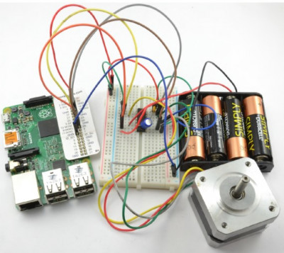

Эксперимент: управление биполярным шаговым двигателем
Добавлено: 04 сен 2023, 12:41
Поскольку в шаговом двигателе имеются две пары катушек, для управления им придется изменять направление тока на обратное в каждой такой паре, а значит нам потребуются два Н-моста. Похоже, эта работа для микросхемы L293D.
Так и есть - в этом эксперименте и для Arduino, и для Raspberry Pi управление биполярным шаговым электродвигателем будет осуществляться с помощью микросхемы L293D, установленной на макетной плате
Схема управления биполярным шаговым электродвигателем в сборе (вариант с Raspberry Рі)
Хотя в эксперименте используется шаговый двигатель с номинальным напряжением питания 12 В. он будет работать и от блока батарей с напряжением 6 В. У двигателя упадет момент, но крутиться он будет так же хорошо.

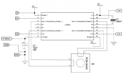

На рисунке ниже показана принципиальная электрическая схема этого эксперимента. В данном случае ШИМ не используется, поэтому два входа Enable микро- схемы L293D подсоединены к источнику питания 5 В, чтобы поддерживать оба Н-моста постоянно включенными. Шаговый двигатель управляется четырьмя каналами: In1, In2, In3 и In4, на которые будут подаваться управляющие сигналы от Arduino или Raspberry Pi.

Принципиальная электрическая схема управления биполярным шаговым электродвигателем

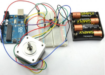

Схема управления шаговым электродвигателем от Arduino в сборе

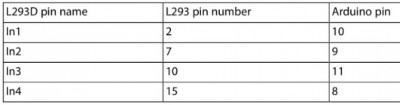

При подключении Arduino к микросхеме L293D используются следующие контакты.
Контакты для подключения Arduino к микросхеме L293D

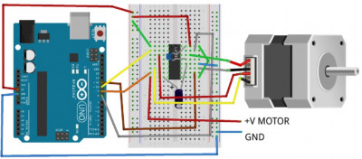

Компоновка макетной платы для варианта с Arduino показана на рисунке ниже. Убедитесь, что микросхема установлена правильно (выемка на корпусе должна быть направлена вверх), и что конденсатор С2 емкостью 100 мкФ своим положительным выводом соединен с выводом 8 L293D. Чтобы вам было проще ориентироваться, напомню, что положительный вывод электролитического конденсатора обычно длиннее его отрицательного вывода. Отрицательный вывод конденсатора также может быть помечен на его корпусе символом «-» или ромбиком.
Компоновка макетной платы для управления биполярным шаговым двигателем с Arduino

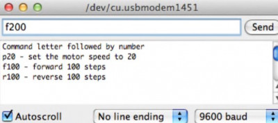

Управление шаговым электродвигателем из монитора порта
Введите команду f200 и нажмите кнопку Send (Отправить) - вал двигателя должен провернуться на один полный оборот. Если он не вращается, а дрожит или гудит, скорее всего, неправильно подключена одна из катушек. Поменяйте местами перемычки, идущие от шагового двигателя к выводам 3 и 6 микросхемы L293D и подайте команду снова.
Выполните команду r200, после чего вал двигателя должен сделать один оборот в противоположном направлении.
Далее можно поэкспериментировать со скоростью, используя команду и следующее за ней значение скорости в об/мин, - например p5 с последующей f200. Вал двигателя снова провернется на один оборот, но уже очень медленно. Можно увеличить скорость вращения, задав большее значение, скажем, р100. Но тут обнаружится, что где-то в районе 130 об/мин существует ограничение скорости, выше которой часть шагов уже будет теряться, и вал двигателя не сможет сделать полный оборот.
