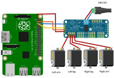

Управляются руки и ноги куклы четырьмя сервоприводами 9g - по одному на каждую руку и ногу. Управление сервоприводами осуществляется с помощью 16-канальной контроллерной платы (драйвера) PWM/Servo компании Adafruit. Дополнительное преимущество такой конструкции заключается в том, что разъемы на проводах серводвигателей могут быть напрямую подключены к разъемам контроллерной платы (на рисунке, чтобы не запутать вас, показан только средний провод, идущий к плате от каждого сервопривода).
- Подключение сервоприводов куклы к Raspberry P с помощью контроллерной платы (драйвера) PWMServo
Одновременная работа четырех сервоприводов требует применения для их питания отдельного батарейного блока. Это необходимо для уменьшения влияния помех от двигателей на работу Raspberry Pi.

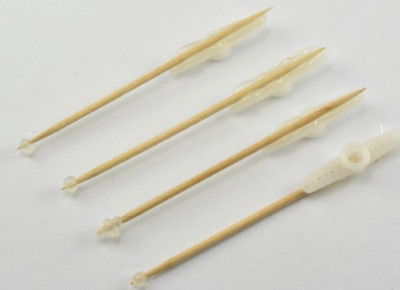

Шаг 1. Удлинение качалок сервоприводов
Серводвигатели поставляются с небольшим пакетиком разных пластиковых качалок, которые можно установить на выходном валу серводвигателя. Выберите прямую качалку и приклейте к ней зубочистку, как показано на рисунке ниже. Для этой цели отлично подойдут клеевой пистолет или эпоксидный клей.
- Удлинение качалок серводвигателей
Обратите внимание, что на конце каждой зубочистки оставлена капля клея. Это необходимо, чтобы предотвратить соскальзывание бечевки, когда она будет привязана к концу зубочистки.

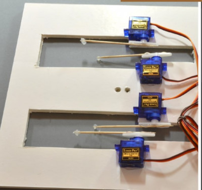

Шаг 2. Изготовление шасси

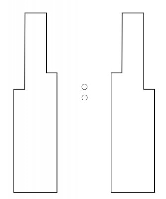

Чтобы управлять движением конечностей куклы, качалки четырех сервоприводов должны иметь возможность свободно двигаться вверх и вниз. Чтобы разместить все на нужных местах, сделаем вырезы на подходящей монтажной панели (хорошо подходит картон для наклейки фотографий).
Для точного определения мест вырезов воспользуйтесь шаблоном. Разместите на монтажной панели распечатанный из файла шаблон и приклейте его к панели с помощью легкого клея, чтобы его можно было удалить перед приклеиванием к этой панели серводвигателей.
- Использование шаблона

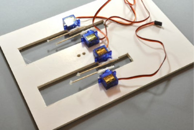

Сделав в панели канцелярским ножом два больших выреза согласно шаблону, просверлите также два небольших отверстия, которые нужны для бечевки, идущей к голове куклы и принимающей на себя основной ее вес.
- Вырезы, отверстия и примерка размещения сервоприводов
Шаг 3. Приклеивание сервоприводов
Удалите с монтажной панели бумажный шаблон и закрепите удлиненные качалки на выходных валах сервоприводов. При этом крепите качалки не слишком туго чтобы можно было их снять, если потребуется подобрать правильное положение сервопривода.
- Крепление сервоприводов
Выровняйте сервоприводы так, чтобы все качалки могли свободно перемещаться и не мешали друг другу. Прежде чем приклеить сервоприводы, удалите с них этикетки, так сервоприводы будут держаться лучше.

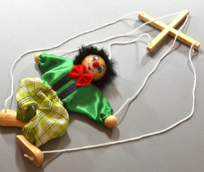

Шаг 4. Подготовка куклы
На рисунке показана кукла, которой мы будем управлять в этом проекте. Одна бечевка закреплена на верхней части головы куклы она принимает на себя весь вес куклы. Эту бечевку следует пропустить через два отверстия, просверленные в монтажной панели (шасси), и завязать под ней.
К каждой ноге куклы прикреплена отдельная бечевка, а руки соединены вместе бечевкой, которая крепится к одному из плеч деревянной крестовины. Предварительно бечевки, идущие от рук к плечам крестовины, нужно от нее отрезать и. пропустив через отверстие в одном из плеч, связать вместе. Чтобы концы разрезанной нейлоновой бечевки не размочалились, их следует оплавить с помощью спички или
горячего фена. Лучше, если это возможно, не разрезать бечевки, а развязать их концы, закрепленные на деревянной крестовине.

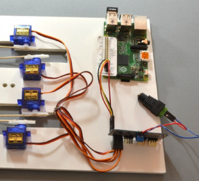

Шаг 5. Подключаем провода
Плату Raspberry Pi лучше сориентировать так, чтобы разъем интерфейса (I^2)C оказался на другой его стороне по отношению к модулю контроллера сервоприводов. Так будет удобнее при использовании оборудования, когда Пепе обретет голос.
Если хочется уменьшить количество пайки, то можно ограничиться припаиванием лишь четырех разъемов для сервоприводов, поскольку в этом проекте их задействовано только четыре. После подключения проводов по схеме, показанной на рисунке выше, все должно выглядеть так, как показано на рисунке ниже.
- Схема управления пляшущей куклой в сборе
Следует убедиться в правильном подключении разъемов всех сервоприводов: оранжевый провод управления (Control) должен быть вверху, а коричневый или черный общий провод (GND) - внизу.
Теперь можно подсоединить питание 5 В для сервоприводов и отдельное питание для Raspberry Pi через разъем USB.

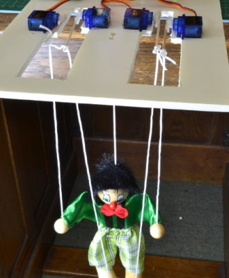

Шаг 7. Подключение куклы
Теперь, когда все сервоприводы заняли положение 90°, подвяжите бечевку, идущую от головы куклы, к отверстиям в центре шасси. Затем привяжите бечевки, идущие от конечностей куклы, к удлиненным качалкам серводвигателей. Бечевки нужно прикрепить так, чтобы руки и ноги оказались в наполовину поднятом положении.
Теперь можно снова запустить программу и, вводя различные углы, проверить, охвачен ли движениями конечностей куклы максимальный диапазон.
