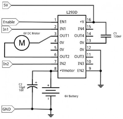

Схема этого эксперимента показана на рисунке ниже. Raspberry Pi или Arduino подают управляющее напряжение 5 В на логический контакт 16 микросхемы L293D. Питание для двигателя поступает от 6-вольтового комплекта батареек на ее контакт 8.
Практически здесь используется всего один из Н-мостов микросхемы, поэтому ее контакт EN2 подключается к заземлению, чтобы деактивировать неиспользуемую ее часть.
Контакты ENI, INI и IN2 подключаются к цифровым выходным контактам Raspberry Pi или Arduino.
Электрическая схема подключения Н-моста микросхемы L293D
КОНДЕНСАТОРЫ
Как уже отмечалось, использовать в эксперименте конденсаторы не обязательно если мы собираемся всего лишь поэкспериментировать с этой цепью несколько часов, то нас не слишком интересует та надежность, которую могли бы обеспечить конденсаторы
Показанное на схеме, положение конденсаторов весьма типично для интегральной схемы с Н-мостом. Конденсатор С1 называется развязывающим. Его следует располагать максимально близко к микросхеме - между логическим сигналом и заземлением. Емкость конденсатора С1 может не превышать 100 нФ (это очень мало), однако он поможет избавиться от всяческих электрических помех, которые могут по- вредить логике микросхемы.
Конденсатор С2 представляет собой как бы резервуар энергии, которого может хватить на какое-то время, но эта энергия питает именно двигатель, а не тратится на логику переключения. Емкость этого конденсатора обычно гораздо выше, чем у С1, - как правило, 100 мкФ или более.

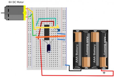

На рисунке ниже продемонстрирована компоновка макетной платы для автономного эксперимента. Для работы с Arduino или Raspberry Рі эту компоновку переделывать практически не придется вам потребуется просто переставить некоторые перемычки.
Компоновка макетной платы для автономной проверки Н-моста
Размещая на макетной плате компоненты, особое внимание уделите микросхеме. Ее обязательно нужно расположить правильно: маленький вырез с одной ее стороны должен быть направлен к верхней части макетной платы в ряду 10. Левее и выше этого выреза должен располагаться контакт 1.

Автономный эксперимент
Независимо от того, в каком направлении должен вращаться двигатель, - по часовой стрелке или против нее, контакт Enable должен быть подключен к +Ѵ. Что- бы двигатель начал вращаться, например, по часовой стрелке, подключите к +Ѵ свободный конец той перемычки, которая уже подсоединена к IN1, а IN2 подключите к ряду GND, расположенному по правому краю макетной платы.
Запускаем двигатель по часовой стрелке

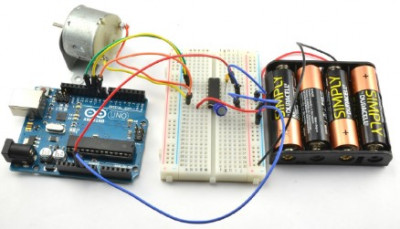

Макетная плата, подключенная к Arduino перемычками "папа-папа", показана на рисунке и готовая к работе.
Подключение макетной платы с микросхемой Н-моста к Arduino
Схема управления двигателем с помощью Arduino в сборе

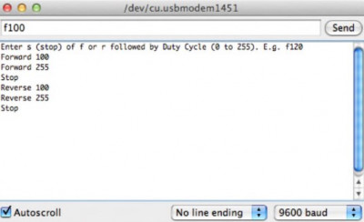

Чтобы проделать эксперимент с Arduino, подключите к Arduino USB-кабель и 23. грузите скетч. Откройте монитор порта, введите команду f100 в верхней части окна и нажмите кнопку Send(Отправить) - двигатель должен начать очень Медленно вращаться в каком-то направлении.
Управление двигателем при помощи команд последовательного интерфейса
Затем попробуйте ввести команду f255 - двигатель начнет вращаться на полной скорости. Команда s остановит двигатель, команда r100 медленно запустит его в противоположном направлении, а команда r255 разгонит двигатель в обратном направлении на полную скорость.

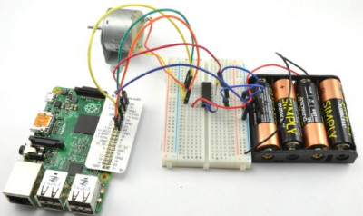

Если у вас есть и Raspberry Pi, и Arduino, и вы только что закончили часть эксперимента, связанную с Arduino, то, чтобы подготовить макетную плату для работы с Raspberry Pi, потребуется всего лишь заменить перемычки «папа-папа» (ими мы подключали к макетной плате Arduino) на провода «мама-мама» и подключать их к GРІО-колодке Raspberry Pi.
На рисунке показано, как подключить Raspberry Pi к макетной плате, а готовая к работе система управления двигателем с помощью Raspberry Pi была показана выше
Подключение макетной платы с микросхемой Н-моста к Raspberry Pi

Enter direction letter (f - forward, r - reverse, s - stop) : s
Enter direction letter (f - forward, r - reverse, s - stop) : r
Enter Duty Cycle (0 to 100): 50
Enter Duty Cycle (0 to 100) : 100
