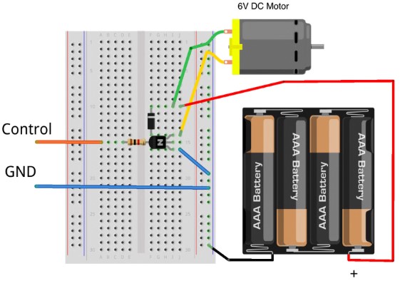

Если вы ранее еще не сделали этого, соберите схему из разд. «Эксперимент: управление электродвигателем» viewtopic.php?p=633#p633. В качестве напоминания компоновка макетной платы для этого эксперимента показана на рисунке

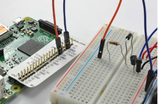

Подключите макетную плату к Raspberry Pi, как показано на рисунке ниже: при помощи перемычек «мама-папа» подсоедините заземление с макетной платы к одному из контактов GND колодки GPIO, а управляющий провод макетной платы - к контакту 18 Raspberry Pi
