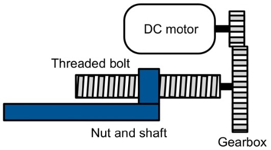

Двигатели постоянного тока вращаются довольно-таки быстро - именно поэтому они часто используются совместно с передачами или в качестве редукторных электродвигателей (см. далее). Типичный низковольтный двигатель постоянного тока может вращаться со скоростью 10 тыс. об/мин (оборотов в мину- ту), или примерно 166 оборотов в секунду.
Передачи
Хотя замедлять скорость двигателя можно с помощью ШИМ, при этом уменьшается подаваемая на двигатель энергия, поэтому генерируемый им крутящий момент также снижается. Эффективно замедлять вращение двигателей позволяют передачи, а в качестве побочного эффекта при этом усиливается крутящий момент. Так, если вы воспользуетесь редуктором 5:1 (рис. ниже) с 50-ю зубцами на одной шестерне и с 10-ю на другой, то на каждые пять оборотов двигателя будет передаваться всего один оборот из редуктора, но крутящий момент на выходе из редуктора окажется в 10 раз сильнее, чем мы получили бы непосредственно от двигателя.
Передачи
Передачи

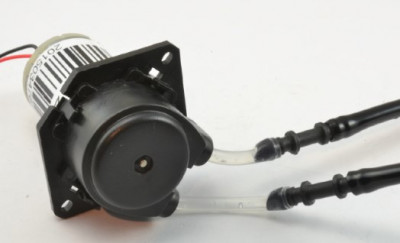

Шланговые насосы
Шланговые насосы предназначены для очень размеренного перекачивания жидкости. Они часто используются в медицине и в исследовательской работе, чтобы прокачивать строго определенные объемы жидкости. Для более точного контроля потока шланговые двигатели иногда управляются шаговыми электродвигателями.
Принцип работы шлангового насоса показан на рисунок ниже. В насосе используются двигатель и редуктор, вращающий ось с роликами, сжимающими гибкую трубку и проталкивающими по ней жидкость. Неудивительно, что при постоянном сжатии трубка рано или поздно износится, и ее потребуется заменить. Поэтому шланги в таких насосах обычно сменные.
Если подавать энергию на редуктор шлангового насоса при помощи ШИМ и Н-моста, то можно будет управлять не только скоростью, но и направлением потока жидкости.
Шланговый насос является самовсасывающим - т. е. если он расположен немного выше уровня жидкости, то создает достаточную тягу, чтобы засосать немного жидкости и начать ее качать.

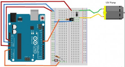

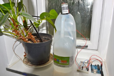

В этом простом проекте для Arduino при помощи шлангового насоса заданный объем воды ежедневно подается на комнатные растения (это удобно, когда вы, например, в отпуске).
Домашняя поливальная установка
Таймер, который позволял бы задать, когда поливать растения, здесь не применяется. Вместо этого устройство измеряет интенсивность дневного освещения, и полив происходит, как только начинает темнеть.

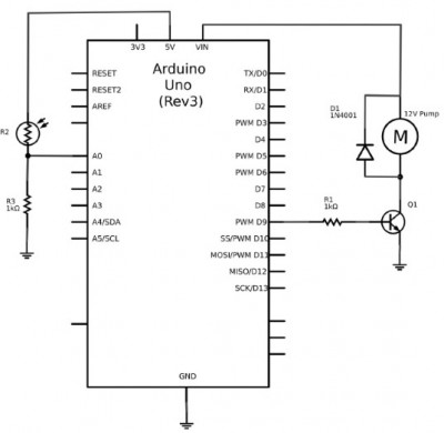

Принципиальная схема этого проекта приведена на рисунке ниже. Транзистор МРЅА14 используется Arduino для включения и выключения двигателя насоса. Диод DI обеспечивает защиту от отрицательных скачков напряжения.
В левой части схемы мы видим фоторезистор и постоянный резистор они образуют делитель напряжения для измерения интенсивности света на аналоговом контакте А0 платы Arduino. Чем больше света попадает в фоторезистор, тем ниже его сопротивление, поэтому на контакте А0 напряжение возрастает вплоть до 5 В.
Собрать такой проект очень просто. Вряд ли к выходным контактам двигателя вашего насоса будут заранее прикреплены провода, поэтому вся пайка, которую здесь придется выполнить, будет заключаться в припайке к двигателю насоса соответствующих монтажных проводов.
Схема домашней поливальной установки
В этом проекте для работы с Arduino вам понадобятся следующие комплектующие:
Arduino Uno
R1, R3 - Резистор 1 кОм
R2 - Фоторезистор 1 кОм
D1 - Диод 1N4001
Шланговый насос 12 В
Перемычки "папа-папа" (только для Arduino)
Трубка для вставки в насос, 1 м
Источник питания 12 В 1 А
Большая емкость для воды
Монтажные провода, припаиваемые к двигателю насоса
Разновидность шлангового насоса, используемого в этом проекте, предназначена для применения в аквариуме, ее можно приобрести за очень небольшие деньги.
Трубка, которую я здесь использовал, досталась мне в комплекте с поливочным инвентарем, который я купил в хозяйственном магазине. Вместе с ней я обзавелся также небольшими пластиковыми соединительными втулками, при помощи кото- рых отрезки трубки соединяются между собой. Соединения трубок должны быть герметичными, иначе насос не станет работать.
Чтобы собрать этот проект, потребуется немного поработать с макетной платой, а также вручную надежно закрепить емкость для воды.
Шаг 1. Припаиваем провода к двигателю
Припаиваем монтажные провода к контактам двигателя насоса, если, конечно, их там еще нет. Провода должны быть достаточно длинными и доставать от насоса до макетной платы и Arduino. Вполне хватит полуметровых проводов.
Шаг 2. Собираем макетную плату
Устанавливаем компоненты проекта на макетной плате, как показано на рисунке. Убедитесь, что транзистор и диод установлены правильно.
Компоновка макетной платы для сборки домашней поливальной установки
Шаг 3. Прикрепляем трубку к насосу
Нам понадобятся два отрезка трубки. Один должен погружаться в емкость с водой на всю ее глубину и доставать от посадочного отверстия для насоса, расположенного в верхней части емкости, до самого ее дна. Второй должен доставать от выходного отверстия насоса до того растения, которое вы собираетесь поливать. На рисунке крупным планом показаны насос и трубки.
Вход и выход насоса обычно никак не помечаются, но шланговые насосы могут качать жидкость в обоих направлениях. Поэтому, если вы заметите, что насос всасывает воду, тогда как должен ее нагнетать, то лучше перепаять монтажные провода на двигателе, чем переставлять трубки.
Подсоединение трубок к насосу
Я решил, что удобно вставить насос в емкость с водой сверху, а двигатель приклеить на насос. Входная трубка тогда опускается прямо в емкость, а выходная торчит сбоку и направлена на растение. Чтобы вставить насос, мне пришлось немного подрезать горлышко бутыли для молока, которой я воспользовался.
Ha рисунке показана конструкция, которая получилась у меня, но вы вполне можете установить насос внизу, рядом с макетной платой. Правда, в таком случае вам понадобится более длинная трубка.

Скетч Arduino для этого проекта:
const int motorPin = 9;   // (1)
const int lightPin = A0;
const long onTime = 10 * 1000; // 60 seconds  (2)
const int dayThreshold = 200;              // (3)
const int nightThreshold = 70;
boolean isDay = true;                      // (4)
  pinMode(motorPin, OUTPUT);
void loop() {        // (5)
  int lightReading = analogRead(lightPin);
  if (isDay && lightReading < nightThreshold) { // it went dark (6)
    pump();
    isDay = false;
  if (!isDay && lightReading > dayThreshold) {   // (7)
    isDay = true;
void pump() {   // (8)
  digitalWrite(motorPin, HIGH);
  delay(onTime);
  digitalWrite(motorPin, LOW);
1. Скетч начинается с определения констант для двух используемых контактов Arduino: контакта для управления двигателем и аналогового входа (lightPin), на котором для измерения интенсивности света используется фоторезистор.
2. Константа onTime указывает, как долго насос должен каждую ночь оставаться включен. Когда вы тестируете проект, здесь можно задать краткий период, скажем, 10 секунд, чтобы не пришлось слишком долго ждать.
Самая интересная часть скетча - та, в которой мы определяем, что на улице стемнело. Поскольку плата Arduino не содержит встроенных часов, она не может определять время, если, конечно, не добавить к проекту RTC (часы реального времени). В этом проекте я собираюсь поливать растение раз в сутки, поэтому наступление сумерек - самый подходящий фактор, от которого срабатывал бы насос. После полива вы больше не собираетесь поливать растение до следующих сумерек, т. е., пока не закончится день.
3. Чтобы было проще различать ночь и день, определяем две константы dayThreshold u nightThreshold. Вероятно, эти значения потребуется откорректировать в зависимости от того, где стоит вазон с растением, и насколько чувствителен ваш фоторезистор. Принципиальная идея такова: если текущее значение освещенности выше dayThreshold, то сейчас день, а если ниже nightThreshold , то сейчас ночь. Может возникнуть вопрос: почему здесь две константы, а не всего одна? Дело в том, что в сумерках, когда только начинает темнеть, уровень освещенности может некоторое время колебаться возле порогового значения, и тогда аппарат сработает несколько раз.
4. Булева переменная isDay содержит ответ на вопрос, день сейчас или нет. Если isDay равно true, то с точки зрения поливальной установки сейчас день.
5. Логика решения о том, наступило ли время для полива, заключена в функции loop. Она принимает значение освещенности.
6. Если сейчас день, но значение освещенности оказалось ниже nightThreshold, это означает, что только что стемнело - поэтому вызывается функция чтобы полить растение. После этого переменная isDay получает значение false, и это означает: наступила ночь, полив пока следует прекратить.
7. Второй оператор іf в цикле loop проверяет, ночь ли сейчас (isDay), и не превышает ли уровень освещения значение dayThreshold. Если оба условия соблюдены, то isDay получает значение true.
8. Наконец, функция pump включает насос, выжидает период, указанный в onTime, а затем выключает насос.

Линейные исполнительные механизмы
Добавлено: 31 авг 2023, 16:31
Линейные исполнительные механизмы преобразуют вращение двигателя постоянного тока в линейное движение. Такие устройства часто применяются для дистанционного открытия и закрытия окон и дверей.
В линейных исполнительных механизмах основным элементом является резьбовой ведущий стержень на него навинчена своеобразная гайка, которая не может про- кручиваться, но свободно движется вверх-вниз по стержню, когда он вращается, перемещая рабочую часть исполнительного механизма (вал) вперед-назад. На рисунке показано, как это происходит.
Принцип работы линейного исполнительного механизма
Линейные исполнительные механизмы двигают вал довольно медленно, поскольку резьбовой стержень и гайка фактически действуют как редуктор, а со стороны двигателя обычно устанавливается и обычный редуктор. Поскольку скорость невелика, а двигатель постоянного тока весьма мощный, линейный исполнительный механизм, как правило, дает довольно сильную тягу или толчок. Механизм, показанный на рисунке, развивает силу 1500 Н (ньютонов) - это аналогично подъему груза в 150 кг. Под полной нагрузкой двигатель подобного линейного исполнительного механизма вполне может принимать ток 5 А при напряжении 12 В.
