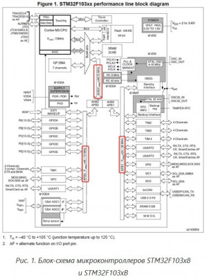

В даташите на STM32F103x8 есть блок-схема, в которой указано, какая периферия куда подключена:
Схема на рис. 1 поначалу может казаться сложной и непонятной, это нормально, со временем все в голове уложится и ощущение непонимания исчезнет.

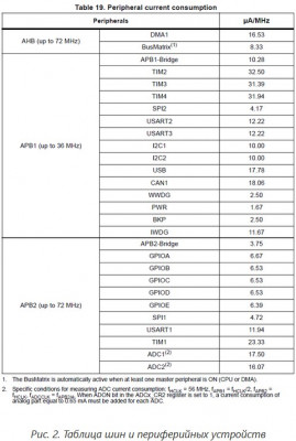

А еще есть вот такая таблица, в которой так же указаны периферийные устройства и шины, к которым они подключены:
Можно заметить, что на рис. 2 возле названия шины (AHB, APB1 и APB2) в скобках указана ее максимальная частота. Так как периферийные устройства получают тактовый сигнал от шины, ее частота задает скорость работы подключенных к данной шине устройств. Далее мы рассмотрим, как настроить частоту каждой из шин микроконтроллера.

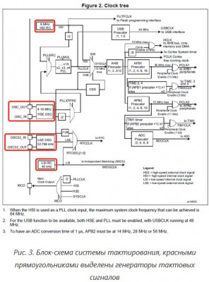

В микроконтроллерах STM32F103x8/B присутствует несколько генераторов тактового сигнала:
Первый из них — встроенный RC-генератор на 8 МГц, который называется High-speed internal (HSI) RC oscillator. После сброса микроконтроллер по-умолчанию тактируется как раз от этого генератора. Основным его плюсом является то, что для работы генератора не нужны ни какие дополнительные внешние компоненты. Однако его минус — плохая стабильность генерируемой частоты: при изменении температуры окружающей среды его частота в 8 МГц будет немного плыть. Для нетребовательных ко временнЫм интервалам устройств это может быть не критично, но в некоторых случаях данная особенность является недопустимой.
Следующий — High-speed external (HSE). Этот генератор является альтернативой HSI. Для его работы нужен внешний кварцевый резонатор на частоту 4-16 МГц. Его главным преимуществом в сравнении с HSI является стабильность генерируемой частоты. Так же, при определенной настройке, вывод OSC_IN можно подключить к источнику готового прямоугольного тактового сигнала без использования резонатора.
Далее Low-speed external (LSE). Этот генератор так же требует внешнего кварцевого резонатора, но только на 32768 Гц. LSE используется только для тактирования встроенных часов реального времени RTC, с помощью которых можно вести отсчет текущего времени, если это нужно.
Последний генератор — это Low-speed internal (LSI) RC oscillator. Это встроенный RC-генератор на 40 КГц. Он не отличается особой точностью, однако у него есть очень важная задача: генерация тактового сигнала для сторожевого таймера МК, который перезапустит систему в случае зависания. А еще от LSI можно тактировать RTC, но скорее всего это ни кто делать не будет 😉

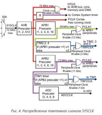

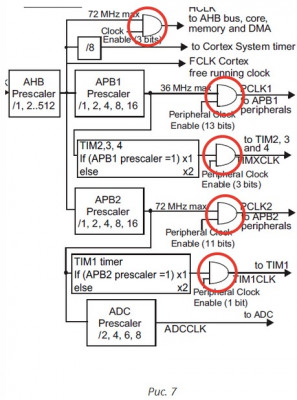

Процессорное ядро и основная часть периферии использует тактовый сигнал SYSCLK.
После делителя AHB Prescaler тактовый сигнал распределяется между шинами микроконтроллера. Сигнал HCLK поступает в процессорное ядро, память и периферию шины AHB. FCLK так же идет в ядро. Через фиксированный делитель на 8 тактирование подается на системный таймер Cortex System timer. Делитель APB1 Prescaler формирует сигнал тактирования устройств шины APB1, а APB2 Prescaler для устройств APB2.

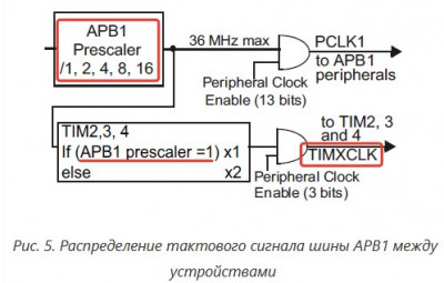

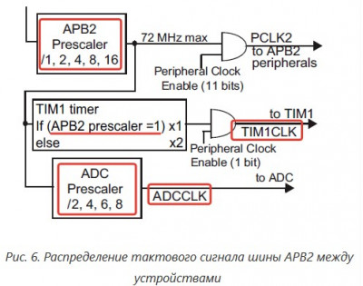

Тут правда есть небольшая особенность формирования тактового сигнала для таймеров и АЦП.
Тактовый сигнал на таймеры подается следующим образом. Если делитель шины (APB1 Prescaler или APB2 Prescaler) установлен в единицу, то частота тактирования тактирования таймеров (TIMXCLK или TIM1CLK) будет равна частоте шины. Но, если делитель не равен единице, то частота тактирования таймеров будет в 2 раза больше частоты шины (см. рис. 5, 6). Вот так 😉 А для АЦП есть свой собственный делитель, который из частоты тактирования шины APB2 формирует сигнал ADCCLK (рис. 6).
Думаю, следует еще обратить внимание на вот эти элементы блок-схемы:

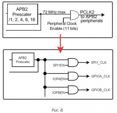

Это есть ни что иное, как устройства подачи тактового сигнала на конкретную периферию (логические элементы 2И). Попробую перерисовать один из них так, чтоб было понятнее, что это и как оно работает:
У каждого периферийного модуля в специальном регистре есть свой бит (SPI1EN, IOPAEN, IOABEN и так далее), при установке которого в единицу разрешается подача на него тактового сигнала. На рис. 8 я привел пример только для тактового сигнала PCLK2 шины APB2, для остальных сигналов (HCLK, PCLK1, TIMXCLK, TIM1CLK) все то же самое.

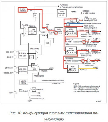

После сброса микроконтроллера в качестве источника сигнала SYSCLK по-умолчанию устанавливается встроенный RC-генератор HSI. Прохождение тактового сигнала для этого случая представлено на рис. 10, значения по-умолчанию всех делителей обвел кружочком:
А теперь давайте посчитаем значения всех частот в конфигурации по-умолчанию. Частоты HCLK, FCLK, PCLK1, TIMXCLK, PCLK2, TIM1CLK будут равны 8 МГц, частота Cortex System timer равна 1 МГц, а ADCCLK 4 Мгц.

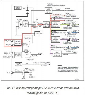

Если мы хотим задействовать HSE-генератор, то картина будет следующей:
При использовании кварцевого резонатора на 8 МГц все системные частоты будут такими же, что и в предыдущем случае. Разница только в одном: при использовании генератора HSE стабильность частот лучше, чем при использовании HSI. Однако, если мы хотим получить максимальную производительность всей системы, то нужно в качестве источника SYSCLK использовать блок умножения частоты PLL.
