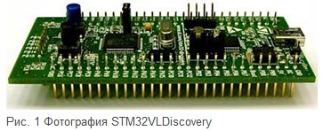

Вопрос отладки и программирования также не является проблемой, поскольку за 10-15 долларов можно приобрести официальную отладочную плату STM32VL Discovery (см. рис. 1), имеющую выход для программирования внешних микроконтроллеров.
Фотография STM32VLDiscovery.jpg (24.29 КБ) 23086 просмотров
