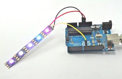

Приобретая один-два метра светодиодной ленты, вы, вероятно, захотите попробовать ее на практике. Подключить ее к Arduino довольно просто (см. рисунок), но для подключения ленты к Raspberry Pi потребуется немного усилий.
Светодиодная лента, подключенная к Arduino
Для проведения этого эксперимента с Arduino потребуются следующие компоненты:
Адресуемая светодиодная лента WS2812
Три перемычки "папа-папа"
Поскольку логический вход светодиодов NeoPixels не совместим с логическими сигналами уровня 3 В, для эксперимента с Raspberry Pi потребуются дополнительные компоненты. Однако перед тем как предпринимать дополнительные усилия, стоит попробовать обойтись без преобразователя логического уровня, так как ваша светодиодная лента может работать нормально с логическими сигналами 3 В.

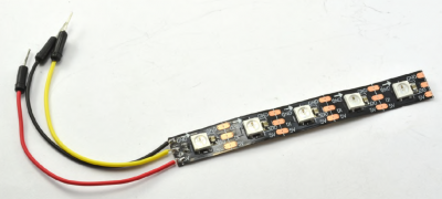

С одной стороны светодиодной ленты обычно имеется кабель с трехконтактным разъемом, подсоединенным к контактам GND, 5V и D0. Если такой разъем сохраняется, то для подключения его к макетной плате или Arduino можно использовать перемычки "мама-папа". Если разъема нет, вы можете аккуратно припаять провода к контактам GND, 5V и D0 на левом краю ленты.
Я использовал три перемычки "папа-папа", отрезав контакты с одной стороны и припаяв их к пяти светодиодам NeoPixel на ленте. Затем эти три контакта можно подключить непосредственно к Arduino, как показано на рисунке, причем контакт D0 светодиодной ленты должен быть подключен к контакту 19 на Arduino.

Для проведения эксперимента с Arduino вам потребуется использовать скетч.
#include <Adafruit_NeoPixel.h>  // 1
const int pixelPin = 9;    // 2
const int numPixels = 5;   // 3
Adafruit_NeoPixel pixels = Adafruit_NeoPixel(numPixels, pixelPin, NEO_GRB + NEO_KHZ800); // 4
  pixels.begin(); // 5
  for (int i = 0; i < numPixels; i++) { // 6
    int red = random(255);
    int green = random(255);
    int blue = random(255);
    pixels.setPixelColor(i, pixels.Color(red, green, blue)); // 7
    pixels.show(); // 8
  delay(100L);
Давайте рассмотрим этот скетч подробнее, разбив его на пункты, которые описаны в комментариях:
1. Импортируйте библиотеку Adafruit NeoPixel.
2. Если вам нужно использовать другой контакт для управления светодиодами NeoPixel, отредактируйте эту часть кода.
3. Если у вас больше или меньше светодиодов в вашей цепочке NeoPixel, внесите изменения здесь. Обратите внимание, что вы должны учитывать энергопотребление, как описано ранее.
4. Инициализируйте библиотеку NeoPixel в соответствии с вашими настройками.
5. Начните отправку данных на дисплей.
6. Установите произвольный цвет для каждого пикселя, обновите дисплей и добавьте задержку в 1/10 секунды перед сменой цвета всех светодиодов. Теперь время для танцев в стиле диско!
7. Функция `setPixelColor` принимает два параметра: индекс пикселя, который нужно установить, и цвет, который представлен тремя значениями в диапазоне от 0 до 255 для каждого из трех цветовых каналов.

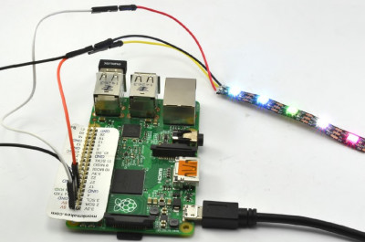

Эксперимент с Raspberry Pi:
Для подключения вашего Raspberry Pi к светодиодной ленте NeoPixel сначала попробуйте выполнить подключение без преобразователя уровня. Вот как это можно сделать:
1. С помощью перемычек "мама-мама" создайте следующие соединения:
- GND (светодиодной ленты NeoPixel) -> GND (Raspberry Pi)
- 5V (светодиодной ленты NeoPixel) -> 5V (Raspberry Pi)
- D0 (светодиодной ленты NeoPixel) -> GPIO 18 (Raspberry Pi)
На рисунке ниже показано подключение светодиодной ленты непосредственно к Raspberry Pi.
Лента светодиодов NeoPixel, подключенная непосредственно к Raspberry Pi.
Перейдите к следующему разделу "Программа для Raspberry Pi" и попробуйте выполнить программу. Если светодиодная лента не светится и не отображает красочный многоцветный дисплей, вам, возможно, потребуется добавить преобразователь уровня, чтобы увеличить уровень сигнала с 3 В до 5 В.

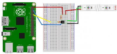

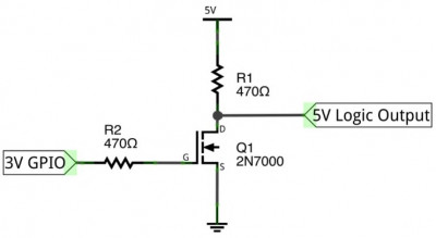

Поднятие уровня сигнала с 3 В до 5 В:
Уровень сигнала 3 В на Raspberry Pi ниже ожидаемого уровня (high) для адресуемых светодиодов WS2812, который составляет 4 В. Схема, показанная на рисунке ниже, демонстрирует, как можно использовать МОП-транзистор для поднятия уровня сигнала до 5 В.
Побочным эффектом от такого смещения уровня является инвертирование выходного сигнала. То есть, когда на GPIO-контакте Raspberry Pi выставлен логически низкий уровень (low, 0 В), то на выходе для светодиодной ленты появится сигнал напряжением 5 В, а когда на GPIO-контакте Raspberry Pi выставлен высокий уровень (high, 3,3 В), то на выходе для светодиодной ленты появится сигнал напряжением 0 В.
К счастью, эта особенность может быть легко скорректирована в управляющей программе.
На рисунке показано преобразование уровня с 3 до 5 В.
Преобразование уровня с 3 до 5 В
На рисунке ниже показано подключение светодиодной ленты к Raspberry Pi с использованием преобразователя уровня.
Подключение светодиодной ленты к Raspberry Pi с использованием преобразователя
