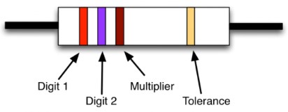

Золотистый и серебристый цвет указывают не только доли, соответственно. 1/10 и 1/100, но и точность резистора. Так, золотистый цвет означает ±5%, а серебристый - ±10%.
Как правило, на одном конце резистора присутствуют три такие полоски, далее идут пробел и еще одна полоска на другом конце резистора, которая означает точность значения резистора.
На рисунке показано расположение цветных полос. Значение резистора определяется по трем первым полоскам: первая соответствует первой цифре, вторая - второй, а третья - «множитель», указывает, сколько нулей нужно поставить после первых двух цифр.
Исходя из сказанного, резистор, изображенный на рисунке имеет сопротивление 270 Ом: первая цифра - 2 (красная полоска), вторая - 7 (фиолетовая полоска), а множитель - 1 (коричневая полоска), добавляющий 0 после цифр 27. Аналогично, на резисторе сопротивлением 1 кОм будут нанесены коричневая, черная и красная полосы (1, 0. 00).
Резисторы также различаются и по номинальной мощности. Практически все обычные резисторы того типа, что используются в схемах этой книги (для монтажа в сквозные отверстия), обладают мощностью 0,25 Вт. Другие распространенные значения номинальной мощности: 0,5 Вт, 1 Вт и 2 Вт, причем, чем выше номинальная мощность резистора, тем крупнее он сам.

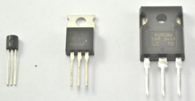

Существует всего несколько разновидностей корпусов транзисторов. При этом по внешнему виду транзистора определить его свойства невозможно - нужно прочитать, что на нем написано.
Наиболее распространенные варианты корпусов: ТО-92 (рис., слева) и ТО-220 (рис., в центре). Иногда, для работы на очень сильных токах, могут использоваться транзисторы с более крупным корпусом- как вариант ТО-247 показанный на рис., справа.
Модели ТО-220 и ТО-247 предназначены для монтажа на теплоотводах. Впрочем, если вы используете эти транзисторы при токах, которые значительно меньше указанного для них максимума, то устанавливать их на теплоотводах необязательно.

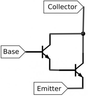

Составной транзистор содержит два биполярных транзистора в одном корпусе (рисунок ниже), и именно благодаря такой двухкомпонентной структуре составные транзисторы получают столь высокий коэффициент усиления.
Поскольку в составном транзисторе имеются два компонента с базой и эмиттером в каждом, при включенном транзисторе в каждой такой паре перепад напряжения составит как минимум 0,5 В, что дает общий перепад напряжения 1 В, а не 0,5 В. как в обычном биполярном транзисторе. На самом деле, этот перепад касается и напряжения коллектора и увеличивается с повышением нагрузочного тока. Таким образом, когда мы управляем током в 1 А, составной транзистор MPSA14 на практике способен дать нам всего 9 В, питая нагрузку в 12 В. В одних случаях это имеет значение, в других - нет.
Транзистор из разд. «Эксперимент: управление электродвигателем» - это составной транзистор МРЅА14. Перепад напряжения на резисторе R1 при использовании Raspbeгту Рі на самом деле составит не 3,3 В, а 3,3 В 1 В = 2,2 В. Соответственно, Raspberry Pi потребуется подавать ток 2,2 В / 1 кОм 2,2 мА.

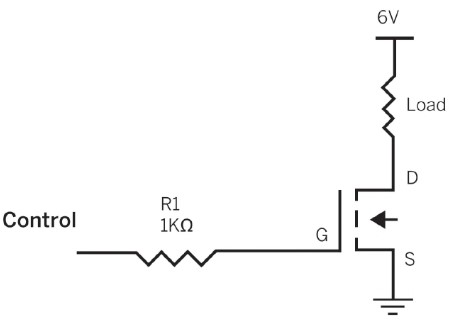

МОП-транзисторы при работе с Arduino или Raspberry Рі весьма целесообразно применять для включения/отключения устройств схемы, поскольку в таком случае можно обойтись минимальным током. Нужно просто убедиться, что напряжение на затворе транзистора выше его порогового значения. Пороговым значением затвора является такое, при котором МОП-транзистор включается, пропуская ток от стока к истоку. На рисунке показано, как подключить МОП-транзистор для управления нагрузкой. Как можно видеть, на самом деле подключение точно такое же, что и в случае биполярного транзистора.
Схема включения МОП-транзистора
Снимок экрана 2023-08-29 134434.jpg (10.17 КБ) 28619 просмотров
В схеме, показанной на рисунке используются два символа, с которыми мы ранее не сталкивались. От истока транзистора (S) отходит линия, несущая три параллельные линии, которые постепенно укорачиваются. Это символ заземления - применяя его на схеме, мы избавляемся от лишних соединительных линий.
Второй символ расположен в верхней части схемы это просто горизонтальная черта, которой отмечены 6 В. Она означает, что напряжение в этой части схемы составит 6 В, что избавляет нас от необходимости рисовать батарею.
