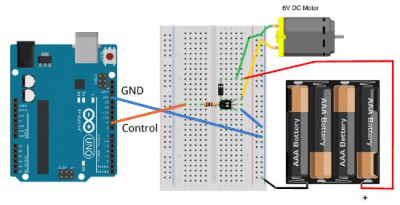

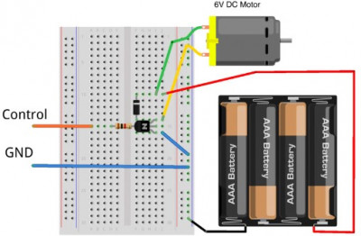

Компоновка макетной платы для этого проекта показана на рисунке. После установки на макетную плату всех компонентов нужно убедиться, что транзистор расположен правильно, его плоская сторона с надписью должна быть ориентирована вправо. Кроме того, надо проверить и расположение диода на одной стороне у него имеется полоска, и эта сторона должна быть направлена к верхней части платы.
Компоновка макетной платы для управления двигателем

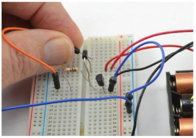

Транзистор действует здесь в качестве переключателя. Соответственно, к плате (Arduino или Raspberry Pi) будут подведены два провода: управляющий и заземление. Заземление (GND) соответствует нулю вольт, как для схемы макетной платы, так и для плат Arduino и Raspberry Pi. Управляющее подключение запускает двигатель, когда он подключен к любому источнику тока с напряжением более 2 В. Когда напряжение окажется ниже этой величины, двигатель выключится.
Потренируйтесь в работе с перемычкой «папа-папа» до того, как приступать к использованию Arduino или Raspberrу Рі. Вставьте один ее конец в отверстие того же ряда, куда вставлен левый выход резистора, а другой конец приложите к верхнему контакту диода, который подключен к плюсовому контакту батарейки, двигатель запустится, но как только вы отведете штырек перемычки от диодного вывода, двигатель остановится.
Проверка схемы перед тем, как подключать к ней Arduino или Raspberry Pi
Теперь, когда вы убедились, что управляющий вывод с макетной платы действительно включает и выключает двигатель, можно подсоединить его к одному из GРІО-контактов Arduino при помощи перемычки «папа-папа». Воспользуйтесь для этого контактом под номером 9. Обратите внимание: мы уже имели дело с этим управляющим контактом ранее (см. разд. «Эксперимент: управление светодиодом»).
Кроме того, вам понадобится подключить другой вывод - заземление (GND), к выводу GND на плате Arduino. Это также показано на рисунке
Компоновка макетной платы для управления двигателем при помощи Arduino
