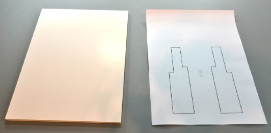

Шаг 2. Изготовление шасси
Чтобы управлять движением конечностей куклы, качалки четырех сервоприводов должны иметь возможность свободно двигаться вверх и вниз. Чтобы разместить все на нужных местах, сделаем вырезы на подходящей монтажной панели (хорошо подходит картон для наклейки фотографий).
Для точного определения мест вырезов воспользуйтесь шаблоном. Разместите на монтажной панели распечатанный из файла шаблон и приклейте его к панели с помощью легкого клея, чтобы его можно было удалить перед приклеиванием к этой панели серводвигателей.
Использование шаблона
