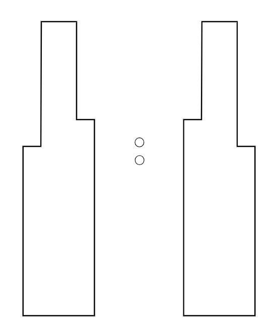

Шаг 2. Изготовление шасси
Чтобы управлять движением конечностей куклы, качалки четырех сервоприводов должны иметь возможность свободно двигаться вверх и вниз. Чтобы разместить все на нужных местах, сделаем вырезы на подходящей монтажной панели (хорошо подходит картон для наклейки фотографий).
Для точного определения мест вырезов воспользуйтесь шаблоном. Разместите на монтажной панели распечатанный из файла шаблон и приклейте его к панели с помощью легкого клея, чтобы его можно было удалить перед приклеиванием к этой панели серводвигателей.

Сделав в панели канцелярским ножом два больших выреза согласно шаблону, просверлите также два небольших отверстия, которые нужны для бечевки, идущей к голове куклы и принимающей на себя основной ее вес.

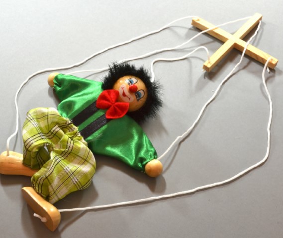

Шаг 4. Подготовка куклы
На рисунке показана кукла, которой мы будем управлять в этом проекте. Одна бечевка закреплена на верхней части головы куклы она принимает на себя весь вес куклы. Эту бечевку следует пропустить через два отверстия, просверленные в монтажной панели (шасси), и завязать под ней.
К каждой ноге куклы прикреплена отдельная бечевка, а руки соединены вместе бечевкой, которая крепится к одному из плеч деревянной крестовины. Предварительно бечевки, идущие от рук к плечам крестовины, нужно от нее отрезать и. пропустив через отверстие в одном из плеч, связать вместе. Чтобы концы разрезанной нейлоновой бечевки не размочалились, их следует оплавить с помощью спички или
горячего фена. Лучше, если это возможно, не разрезать бечевки, а развязать их концы, закрепленные на деревянной крестовине.
Прежде чем закрепить куклу на новой конструкции, нужно подключить все сервоприводы и запустить нужные программы, чтобы установить качалки всех сервоприводов в правильное положение.
Кукла Пепе
Кукла Пепе

Шаг 7. Подключение куклы
Теперь, когда все сервоприводы заняли положение 90°, подвяжите бечевку, идущую от головы куклы, к отверстиям в центре шасси. Затем привяжите бечевки, идущие от конечностей куклы, к удлиненным качалкам серводвигателей. Бечевки нужно прикрепить так, чтобы руки и ноги оказались в наполовину поднятом положении.
